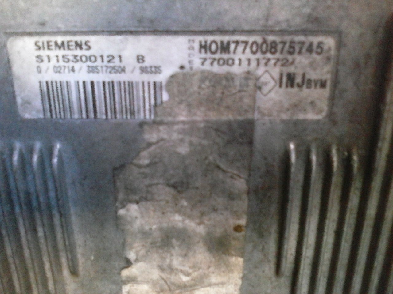

Manda i dati ecu dell'etichetta o magari una foto.
che macchina è ?
è quella piena di silicone ?
I dati della ecu s115300202 hom7700875754 invece i dati del microp. s103238 e la eprom28f512 lo provato a resettare con il software tms374 sul pin22 della eprom ma niente visto che e la prima volta che lo faccio l auto e un renault scenic megan 1.6 benzina 8v grazie anticipato

mettendo la centralina capovolta,dalla parte del silicone,devi fare un piccolo taglio in basso verso sinistra,e dopo aver rimosso parte del silicone ci trovi una 28f512...la dissaldi ad aria calda e mi mandi il file,e ti mando la scodifica
Gia' tagliata solo che nn lo dissaldata perche ho un programma tms374 che mi dice di collegare al pin22 e lanciare il programma poi togliere il pin 37 se no si ricodifica se nn e possibile fare questo ti manda il file grazie mille a presto se sai quualcosa di squesto programma fammi sapere te lo posso mandare in pm se vuoi cosi ci dai una occhiata
sinceramente ne ho fatta una l'altro giorno,ho dissaldato la memoria flash letta con il programmatore e poi riscritta nuovamente ed la macchina ok?cmq mandami il prog in pm e vediamo un po
