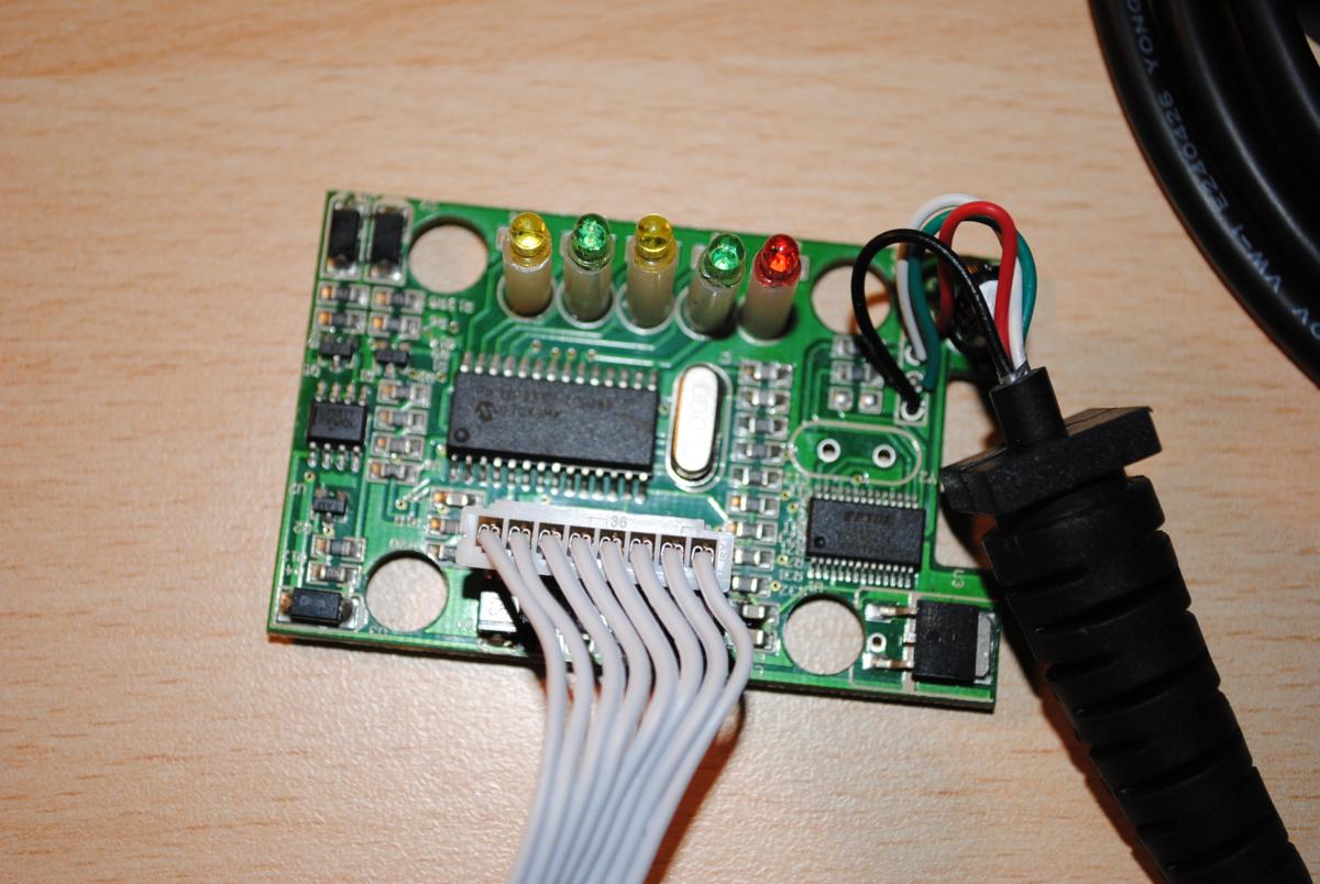

peppeleone26 Inviato 17 Giugno 2012 Condividi Inviato 17 Giugno 2012 se riesci a postare l immagine del tuo elm327, posso darti una soluzione riguardante la resistenza da rimuovere, infatti capita spesso che il service siccome usa i pin 6 e 14 (che con l adattatore A3 si convertono in 1 e 9), spesso sono ponticellati da una resistenza che nel nostro caso va rimossa. in attesa di una foto del tuo elm327.. ciauuuuuuuuuuuu ;-) ;-) ;-) Link al commento Condividi su altri siti Altre opzioni di condivisione...

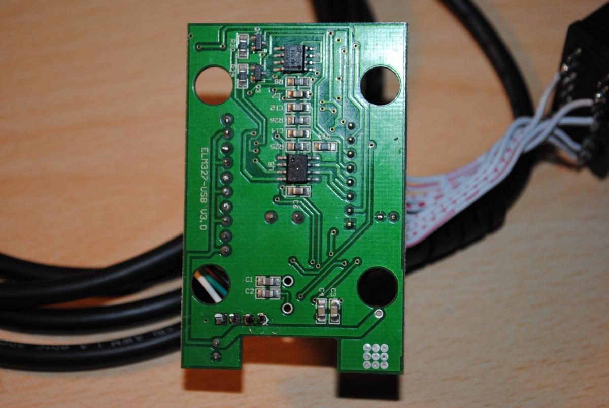

marsiglia Inviato 3 Dicembre 2012 Condividi Inviato 3 Dicembre 2012 (modificato) Buonasera a tutti, volevo chiedervi gentilmente una cosa....ho un elm327 che collegandolo alla macchina mi dice che ci vuole il cavo kline a 6 pin. se non sbaglio. Ho una honda civic 2.2 e vorrei collegarmi con l'elm. Cosa devo fare. Devo ponticellare qualche filo, tipo 7,1,3 o qualcos'altro? Ho bisogno che faccia qualche modifica? Posto le foto. Grazie. Modificato 4 Dicembre 2012 da marsiglia Link al commento Condividi su altri siti Altre opzioni di condivisione...
