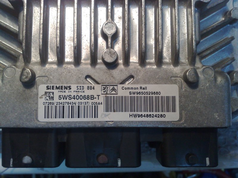

Massimino Inviato 13 Maggio 2014 Inviato 13 Maggio 2014 aiutooooooooo... cerco un file ory di una ecu siemens sid 804 5ws40068c-t citroen c3 1400
baraldino Inviato 13 Maggio 2014 Inviato 13 Maggio 2014 Marca: CITROENModello: C3Centralina: SIEMENSVers. Centralina: SID 802Numero Centralina: 5WS4 0068C-TTipo EPROM: 29F400 PSOPNome Driver: C14_19AFInformazioni Aggiuntive: CITROEN C3 1400 HDI 68CV in banca dati ho trovato questo ma dice sid 802 controlla C14_19AF.zip
