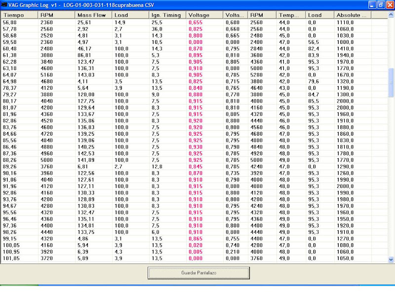

La macchina è una cupra cordoba 1.8t 156cv motore aqx da quando ho acquistato ha lambda molto ricca (circa 0,9 volt) Questa settimana ho messo davanti IC stagno e ha deciso di regolare la riproduzione di ridurre queste tensioni lambda circa 0,850. Per la missione risulta impossibile.
Per ulteriori Io gioco queste due mappe di iniezione non è riuscito a impoverire.
Guarda come il tempo di iniezione ad alta anche mettere un 4 FPR bar, anche se il fronte è stato necessario ... tempi di somethings rimangono gli stessi e anche lambda più ricca (​​normale).
Ho visto solo nei valori che mi era rotto 0,850 volt con regolatore di pressione del carburante, ed i tempi di iniezione più rosa, ma come è stato, ma è stato un bene di AFR. Anche la vettura è stata migliore.
Lascio potete vedere una volte Dende iniezione di registro e sonde lambda tensioni.
Una domanda che ho con le mappe: l'asse X è chiaro che sono giri / min, ma la Y è la lettura MAF? o MAP? Carico? e Z sono i tempi di iniezione?
Se prendiamo la mappa precedente con il tempo di iniezione questo dovrebbe essere il "regolare" quei tempi in funzione del segnale ricevuto dalla sonda lambda. Fino a quel punto ?????
