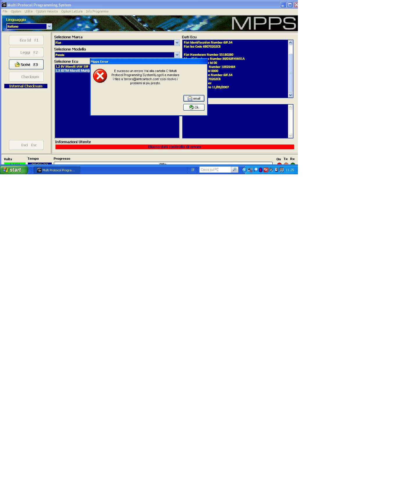

LeonManiac Inviato 7 Maggio 2011 Inviato 7 Maggio 2011 Ciao Ragazzi. Come da titoli è successo questo brutto fattaccio. Per fortuna la macchina era la mia. L'identificazione Ecu è sempre OK, scrittura la fa tutta, ma quando arriva al 100% si blocca e mi spunta la schermata che qui allego. Ho provato a riscrivere ori, ma nulla... Il chk è ok.... E' una CAN-C....
Fabrigm Inviato 7 Maggio 2011 Inviato 7 Maggio 2011 Sembra che abbia qualche problema di correzione checksum. Tu l'hai corretto prima o te lo corregge lo strumento?
Cliow84 Inviato 7 Maggio 2011 Inviato 7 Maggio 2011 mha fatto cosi anche con la a3 edc17 , ma la mia era il cks sbagliato e non me lo correggeva in scrittura, non dovevi chiudere il contatto e riscrivere subito l ori,,, e se te l avevo letto doveva riscrivertelo...ora non so cosa potresti fare boh. prova a riscrivere l ori in slow recovery... se parte la scrittura sei apposto. se non parte ,,,direi che sei a piedi.... io ho la versione 3.0.3.38 e anche se mi dice correzzione in scrittura ho notato che non la fa.... e onde evitare li correggo prima di scriverli... anche se sta edc17 alla fine non lho piu fatta perche nessuno riesce a correggermelo sto chk,,,

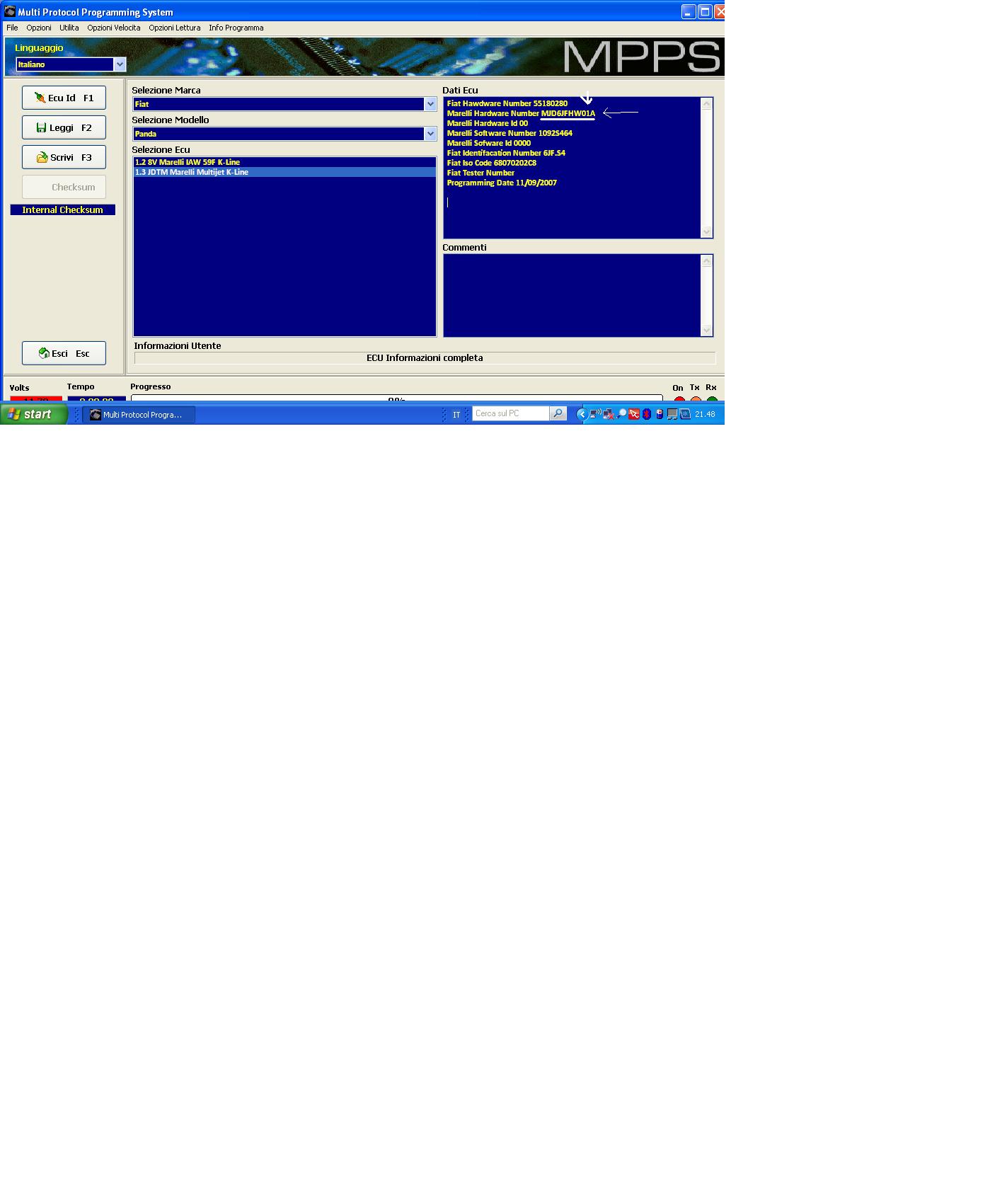

comatuning Inviato 9 Maggio 2011 Inviato 9 Maggio 2011 Il 07/05/2011 at 12:55, LeonManiac ha scritto: Allora ragazzi. Vi do qualche aggiornamento. Sul Cks no problem. E' corretto. Ho chisto anche l'assistenza di un amico preparatore su a Bergamo (il buon Marino)per cercare di venirne a capo. Il quale controllando ORI e MOD non ha visto problemi di file corrotti, cks errati, ecc. I file erano ok. Mi è stato spiegato però, che esistono delle "sottoversioni" ed è probabile che il file ORI usato da me non è quello corretto. Il file ORI che ho utilizzato, infatti, non era quello effettivamente letto. Fino ad un mese fa avevo un clone 1250 con cui riuscivo a leggere solo le TAB. Dal file parziale letto, risultava questo: Marelli Multijet MJD6JFHW02A New Panda/Lancia Y/Punto/Idea 1.3 JTD 70cv C-CAN EOBD Num SW: 1092S464 Dis FIAT: 55180280 Quando 15 gg. fa è arrivato MPPS clone, armato di santa pazienza ho preso sul forum un file ORI con gli stessi identici numeri che vedete sopra. Ho mod quello pensando che fosse il file corretto. Eppure partita la scrittura e arrivata fino al 100%, mi è spuntato quel messaggio d'errore. L'unica consolazione è che la centralina è ok. Continua a fare la procedura di ID e se provo a riscrivere, va perfettamente... ma al solito, giunto al 100% non me la chiude (provata anche in modalità recovery). Ora non mi resta che fare un salto in fiat lunedì, portare a casa il meccanico con software e interfacce originali FIAT e fargli caricare il file Originale. Non so cosa possa essere successo... Se posso essere d'aiuto ancora: io ho avuto lo stesso problema.... guarda sulla targhetta dell'ecu e controlla numero HW. L'MPPS ti legge 02A finale, ma vuoi vedere che è una 01A in realtà? a me è bastato aprire il file letto è modificare la stringa dove sono i dati in centralina da 02A a 01A riscrivere è la car è partita subito!!!!! 1
LeonManiac Inviato 9 Maggio 2011 Autore Inviato 9 Maggio 2011 Ho appena controllato. È una 02A anche sulla ECU. Le soluzioni a questo punto sono due: 1 Riscrivere in BDM il file ori che mi hanno dato 2 Leggere un Ori come il mio da mpps e riscriverlo Il mio vicino di casa ha una Cross come la mia. A questo punto gli chiedo 30 minuti del suo tempo per leggergli l'ori (verificando che abbia stessa ECU) e avere un file che posso effettivamente riscrivere. Che ne pensate?

LeonManiac Inviato 9 Maggio 2011 Autore Inviato 9 Maggio 2011 AAAAAAAAAAAAAAAAAAAAAAAAAAAAAAAAAAHHHHHHH!!!!! Che scoperta.... Allora.. andiamo per gradi! Il file letto con CMD me lo da sempre criptato Nuke... quindi nada.... Però aveva ragione CMC RACING... la centralina è una 02A ma MPPS la vede 01A.. porca paletta!!!! Come faccio a modificare sta cosa? Ti faccio vedere che risolvendo e modificando in 02A mi scrive pure quello da 448K... Se hai i 30 min ti prego di perderli fratello... L'amico vicino di casa, ha una 75 cv.... quindi non è la mia ecu.... CMC dove modifico da 01 a 02A????????? Porca miseria, sta macchina la metto in moto senza BDM!!!!!! Meno male che ci siete voi!! ecco l'ecu ID del mio MPPS....
LeonManiac Inviato 10 Maggio 2011 Autore Inviato 10 Maggio 2011 Il 09/05/2011 at 08:58, cmcracing ha scritto: Se posso essere d'aiuto ancora: io ho avuto lo stesso problema.... guarda sulla targhetta dell'ecu e controlla numero HW. L'MPPS ti legge 02A finale, ma vuoi vedere che è una 01A in realtà? a me è bastato aprire il file letto è modificare la stringa dove sono i dati in centralina da 02A a 01A riscrivere è la car è partita subito!!!!! Aprire come?! Dove lo modifico?
comatuning Inviato 10 Maggio 2011 Inviato 10 Maggio 2011 Il 10/05/2011 at 09:25, LeonManiac ha scritto: Aprire come?! Dove lo modifico? risposto in Pm devi guardarlo in esadecimale, trovi le stringhe con i numeri motore e le modifchi. Ciao!!!!

LeonManiac Inviato 11 Maggio 2011 Autore Inviato 11 Maggio 2011 Non trovo la stringa porca paletta..............
LeonManiac Inviato 11 Maggio 2011 Autore Inviato 11 Maggio 2011 Ok... stringa trovata e modificata.... Si parteeeee.... e "a come vuole Dio"!!!
LeonManiac Inviato 11 Maggio 2011 Autore Inviato 11 Maggio 2011 VITTORIAAAAAAAAAAAAAA!!!!!!!! Tutto sistemato! Un grazie infinito a tutti voi.. Siete stati "una favola"!!!
