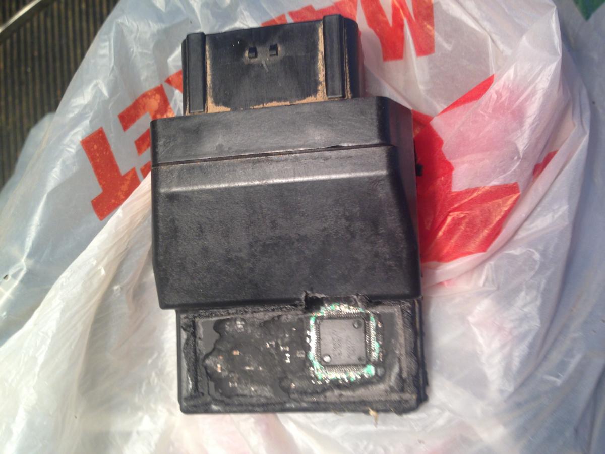

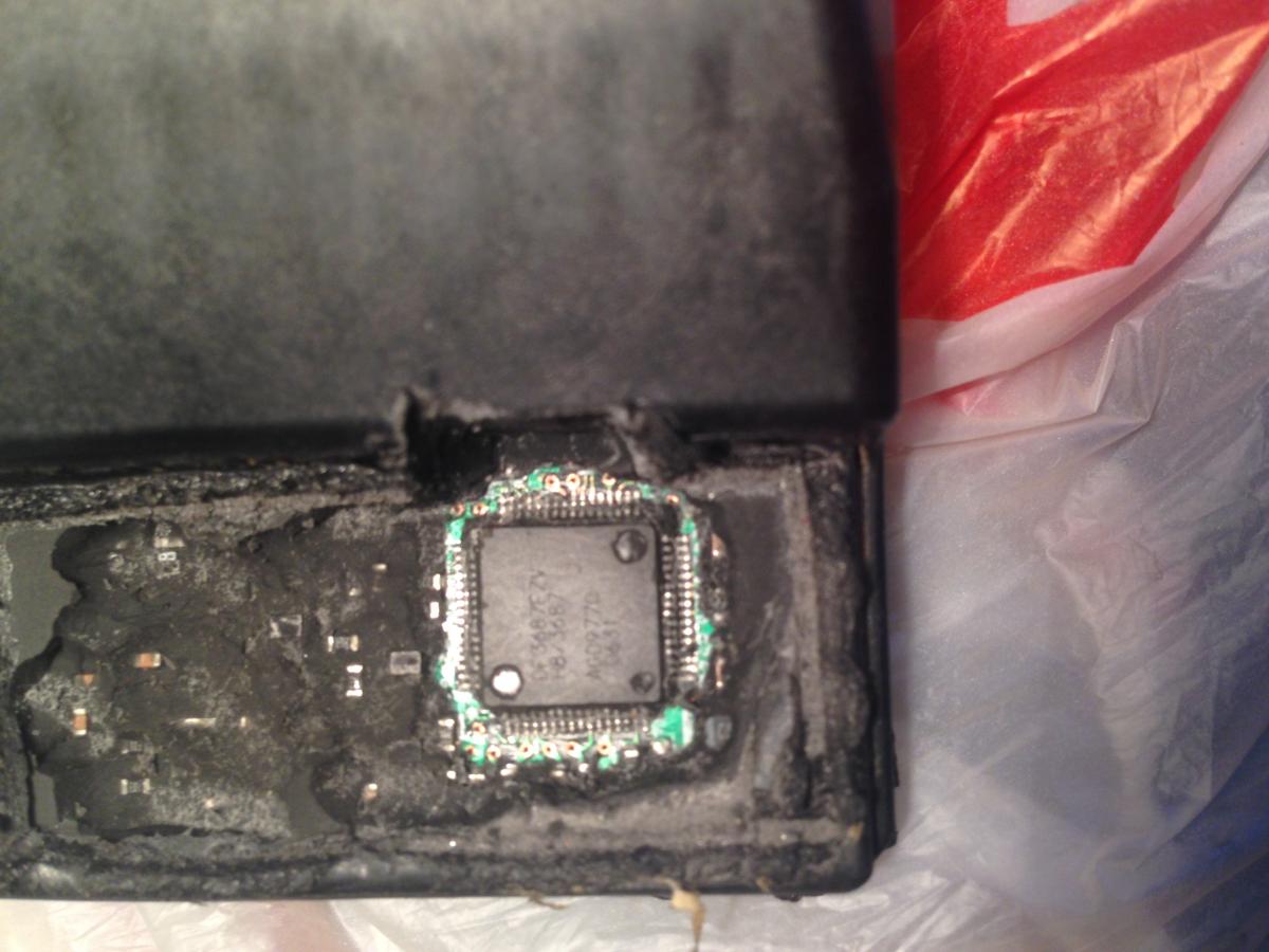

salve ragazzi sono anche io molto interessato a questo argomento in quanto ho effettuato una piccola elaborazione ed adesso lo scooter risulta molto magro avrei di bisogno di una mano eccovi le foto ecu keihin. processore renesas/nec h83687 o df3687ezv.
hai capito che memoria si tratta
