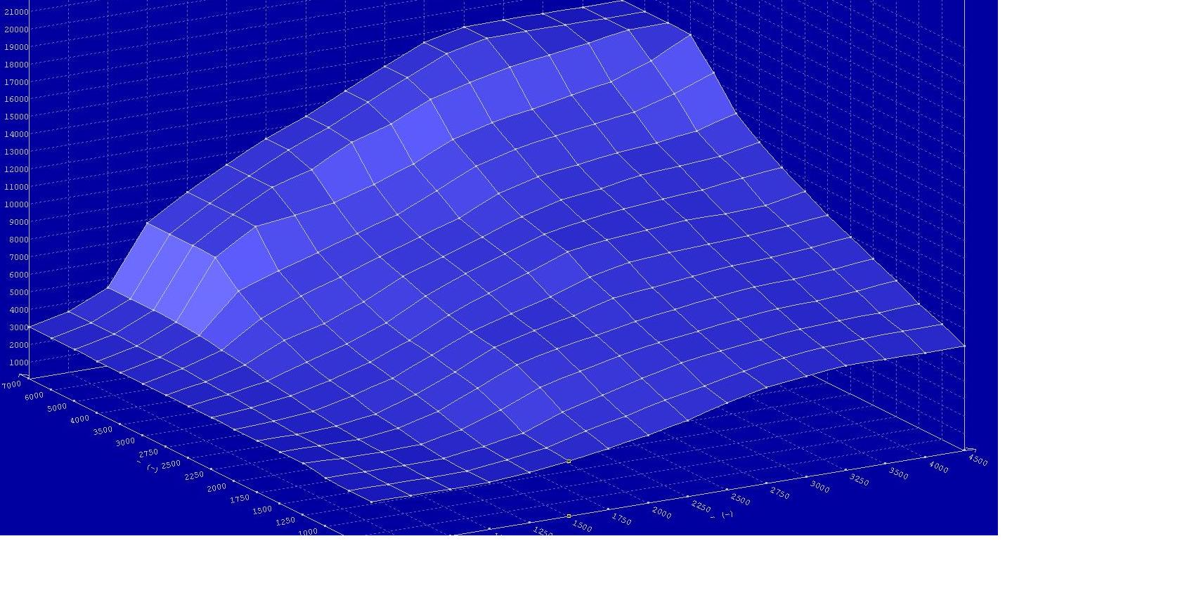

roby71 Inviato 6 Luglio 2011 Inviato 6 Luglio 2011 Scusate se mi intrometto, visto che mi sento messo in causa..... Allora vorrei iniziare a dire che i moduli seri (cioe' quelli digitali)non portano mai a sovrapressioni superiori ai bar consentiti nell'impianto originale, infatti questi agiscono molto solo in basso, quando la prex rail originale e' bassa pertanto non distruggono assolutamente nulla! Ovviamente parlo di quelli seri fatti da persone competenti in elettronica e soprattutto che sanno come funziona il common rail....... Non pensate che i moduli blasonati siano superiori a quelli che trovate a prezzi inferiori in rete.....oggi e' tutta una scopiazzatura e tutti copiano tutti........ Leggete il mio post sulle aggiuntive e capirete..... Se sei di Catania posso aiutarti facendoti provare uno dei miei moduli, dimostrandoti con la diagnosi che la prex rail non superera' mai i valori massimi. Saluti

roby71 Inviato 6 Luglio 2011 Inviato 6 Luglio 2011 I moduli agiuntivi quasi tuti basano sul stesso principio, "imbrogliando" la centralina portandoli i parametri non coretti. In alcuni casi (motorizazioni Toyota con impianti Denso) i algoritmi usati dalla centralina stessa per calcolare anticipo, tempi iniezzione etc sono cosi eficaci che riescono commandare bene motore anche con moduli aggiuntivi. Ma eletronica europea basata sul Bosh e Siemens dove parametri tipo pressione rail etc sono la base del calcolo, non funzioneranno MAI bene. Se parliamo del Tuo Seat con sistema PCR2.1 dove la pressione rail arriva a 2000bar, cosa puoi otenere? Certo , a breve, aumento di potenza, ma a lungo termine: distruzzione di inietori, pompa, sistema di regolaggio pressione etc. Per fortuna motore non verra daneggiato mecanicamente per motivo di eccesa pressione nel camera di combustione ma solo grazie a centralina, che riconoscera aumento esagerato di coppia (calcolandolo a base di accelerazione di pistoni) e abassera quantita di gasolio iniettato. E vi dico anche, che chi vende moduli agiuntivi che agiscono solamente al sensore pressione rail, o non e abastanza preparato opure lo fa con tutta consapevolezza del danno che averra. Cosa dicono i produtori di moduli ag.: ... perfeziona i segnali provenienti dalla centralina motore diretti al sistema di iniezione eseguendo le adeguate regolazioni. Se non sbaglio (e sbaglio spesso, prche nn sono Italiano), in Italiano questo si chiama "presa per il culo". Perche in realta, altera la pressione rail cambiando valore di segnale pressione che arriva dal rail a centralina. E cosi centralina p. es. quando dovrebbe lavorare a 1800 bar, lavora a 2000 bar e alla fine inietta la quantita piu alta di gasolio nella fase di iniezzione. Opure ancora meglio: ....nel sistemi PD agisce diretamente ai tempi di iniezzione (iniettori). Io dico che unico sviluppo che efettuano venditori di moduli agg. e lo sviluppo del loro portafoglio. Mi dispiace se le mie parole hanno colpito qualcuno, rimango disponibile per qualsiasi delucidazioni. Certo, anche mappando la centralina si puo creare danno, ma se uno sa come fare, puo andar bene. Per i moduli agiuntivi (che agiscono sulla pressione rail) a lungo andare non ce la speranza. Se siete interessati di aprofondire, cerchero di spiegarvi in detagli perche e come moduli agg. daneggiano il motore. Saluti! BogdanS scusami, ma tu stai facendo di tutta l'erba un fascio......non e' corretto.... soprattutto per le persone come me che hanno studiato anni per ottimizzare al meglio i moduli facendoli diventare sicuri al 100%. I miei moduli non funzionano come dici tu, infatti possono essere programmati tramite un software dedicato che ti permette di regolare con assoluta precisione la prex rail a tutti i regimi e carico motore, senza mai superare la prex massima di esercizio del flauto e degli iniettori..... e ti diro' di piu' io ho anche aggiunto una funzione di sicurezza che ti permette di decrementare la pressione non appena questa si avvicina al limite max. Il tutto e' dimostrabile tramite una semplice diagnosi!!! Certo non e' da tutti saper creare un software capace di gestire in questo modo il modulo, ma quando si e' esperti in elettronica e programmazione tutto e' possibile...... Comunque voglio sottolineare che purtroppo esistono gli imbroglioni e soprattutto chi si approfitta del boom di queste centraline aggiuntive, per fare tanti soldi!!! e questo purtroppo e' quello che si riscontra nella maggioranza dei casi in cui si parla dei moduli. Saluti
Ospite magicmotorsport Inviato 6 Luglio 2011 Inviato 6 Luglio 2011 ...possono essere programmati tramite un software dedicato che ti permette di regolare con assoluta precisione la prex rail a tutti i regimi e carico motore, senza mai superare la prex massima di esercizio del flauto e degli iniettori..... Saluti Come lo leggi valori di rpm e carico? Non mi dire che dalla pressione rail perfavore. In allegato in esempio di mappa pressione sistema cr2 (pressione 1600 bar) Un esempio semplice: Motore al pieno carico 2200 giri. Dalla mappa allegata vediamo che la pressione rail in questi condizioni sara settata a 1050bar. Si potrebbe dire: ma allora se valore massimo di pressione arrivera a 1600bar, perche non aumentare la pressione prima, cosi iniettiamo piu gasolio e abbiamo piu potenza? E se lo dice mio figlio (che a 3 anni riconosce tutti marchi di vetture) sarei molto fiero. Ma se lo dice uno che ha studiato common rail per 10 anni, li diro che non ha preso in considerazione alcuni parametri importanti. Perche il motivo per tenere pressione cr a questo regime a 1050 e bel preciso ( a anzi, ci sono piu motivi). Il motivo piu importante e la velocita di onda urto causata dal processo di combustione. Motore a combustione interna ciclo Diesel funziona efficace quando la pressione massima nella camera di combustione avviene circa a 13 gradi ADT. Cosa succede invce se noi aumentiamo la pressione "imbrogliando" la centralina? Allora questo punto (chiamato 50% load) si anticipa, e il carico che deve supportare pistone con biella per trasportare energia al albero motore aumenta (tutto avviene ancora prima che il pistone arriva a "punto morto"). E vero che aumenta anche la forza che dopo "spinge" pistone in direzione giusta creando piu coppia e allora anche piu potenza, ma il bilancio totale e scarso. E gran parte di energia viene buttata nel vento (cioe cercando di fermare albero motore). A proposito: questo e una di principali cause di cosidette "vibrazioni do volano" al 1800-2200 rpm dopo aver montato un modulo agg opure dopo aver efettuato la mappatura sbagliata / esagerata. Facendo un esempio stupido: se mio asino nelle discese fa normalmente 10km/h . Ma se li carico piu merce, quella lo spinge facendolo raggiungere anche 15 km/h, ma lo stesso tempo le zampe di asino fanno un sforzo enorme e prima o poi finira a terra. Ripeto: io non ho niente contro nessuno. Solamente essendo coscente di processi che avvengono nel motore, mi viene difficile guardare questo tipo di modifiche. Chiedo scusa per mia scarsa conoscenza di lingua italiana.
roby71 Inviato 6 Luglio 2011 Inviato 6 Luglio 2011 sapevo che mi avresti risposto dicendomi come fai a individuare il carico...... Eppure ti assicuro che io lo individuo perfettamente e faccio lavorare il modulo in funzione del carico motore..... Mi dispiace tanto se non ti spiego come sono arrivato dal solo segnale rail ad ottenere anche il carico!! ma ti assicuro che con un semplice algoritmo e' possibile farlo. Scusami se non ti spiego come faccio..... non voglio essere copiato!!! Come ti avevo gia' detto prima il mio modulo non rompe niente e la potenza la tira fuori solo sotto carico, infatti il volano non tremola per niente con i miei moduli! Comunque non voglio convincerti di nulla, quello che posso dirti e' che i miei moduli non superano mai il limite di prex massima, non scaricano potenza incontrollata e soprattutto non rompono niente!!!!! Saluti
Ospite magicmotorsport Inviato 6 Luglio 2011 Inviato 6 Luglio 2011 Allora non ci siamo capiti. Credo di capire quali calcoli usi per arrivare a carico, ma non cambia nulla. Effetto e` identico: motore lavora con i parametri sbagliati come ho descritto prima. Noi abbiamo da 10 anni pronti moduli che lavorano sulla pressione cr, turbo, maf etc e leggono carico e altri parametri direttamente dalle centraline tramite protocollo OBD, ma non cambia niente. Il risultato e sempre uguale: potenza piu alta, ma asino viene maltrattato. E dal punto di vista "engineering" non proporrei mai un prodotto cosi a un cliente. Forse a qualche amico pazzo che vuole spingere la sua fuoristrada oltre i limiti. Ma non e questo che mi fa veramente girare Ma tutte quelle belle parole intorno al prodotto. Che e "digitale" (e non serve a un cavolo perche un bravo eletronico nel anni settanta di XX secolo era capace di costruire modulo che fa stesse modifiche e il segnale output e piu vicino di originale). Che nel stesso tempo fa risparmiare gasolio e aumenta la potenza. Questa e veramente bella Solo che e una bugia. E posso anche raccontarvi come e nata. Reasunto: per me non ce problema, si puo anche a vederli, ma parliamo sincero: 1. Si, potenza aumenta, ma aumentano anche i consumi e usura di motore. 2. Non si sa se motore durera 10000 opure 200000km perche non sappiamo come centralina usa i parametri che modifichiamo e tanto dipende da cosidetta "mappa" dove anche piccoli variazioni possono influire assai nel funzionamento motore a lungo andare. Robby: io non conosco Tuoi moduli e forse vedendoli cambierei mia opinione, ma ho visto taaaaanti, taaanti produttori di moduli , e non ho conosciuto nemeno uno che fosse ingeniere meccanico con conoscenza di funzionamento del motore. Invece sono molto bravi a trovare i conettori per i sensori e stampare bellisime scatolette per suoi prodotti. Purtroppo tutto finice qui. Spero che nel tuo caso e diverso, e che un giorno ci incontreremo e potremo scambiare nostre opinioni perche (come si dice nel mio paese) solo la mucca non cambia la idea e (questo lo dico io) uomo impara tuta la vita. Regards BogdanS 3.

roby71 Inviato 7 Luglio 2011 Inviato 7 Luglio 2011 Allora non ci siamo capiti. Credo di capire quali calcoli usi per arrivare a carico, ma non cambia nulla. Effetto e` identico: motore lavora con i parametri sbagliati come ho descritto prima. Noi abbiamo da 10 anni pronti moduli che lavorano sulla pressione cr, turbo, maf etc e leggono carico e altri parametri direttamente dalle centraline tramite protocollo OBD, ma non cambia niente. Il risultato e sempre uguale: potenza piu alta, ma asino viene maltrattato. E dal punto di vista "engineering" non proporrei mai un prodotto cosi a un cliente. Forse a qualche amico pazzo che vuole spingere la sua fuoristrada oltre i limiti. Ma non e questo che mi fa veramente girare Ma tutte quelle belle parole intorno al prodotto. Che e "digitale" (e non serve a un cavolo perche un bravo eletronico nel anni settanta di XX secolo era capace di costruire modulo che fa stesse modifiche e il segnale output e piu vicino di originale). Che nel stesso tempo fa risparmiare gasolio e aumenta la potenza. Questa e veramente bella Solo che e una bugia. E posso anche raccontarvi come e nata. Reasunto: per me non ce problema, si puo anche a vederli, ma parliamo sincero: 1. Si, potenza aumenta, ma aumentano anche i consumi e usura di motore. 2. Non si sa se motore durera 10000 opure 200000km perche non sappiamo come centralina usa i parametri che modifichiamo e tanto dipende da cosidetta "mappa" dove anche piccoli variazioni possono influire assai nel funzionamento motore a lungo andare. Robby: io non conosco Tuoi moduli e forse vedendoli cambierei mia opinione, ma ho visto taaaaanti, taaanti produttori di moduli , e non ho conosciuto nemeno uno che fosse ingeniere meccanico con conoscenza di funzionamento del motore. Invece sono molto bravi a trovare i conettori per i sensori e stampare bellisime scatolette per suoi prodotti. Purtroppo tutto finice qui. Spero che nel tuo caso e diverso, e che un giorno ci incontreremo e potremo scambiare nostre opinioni perche (come si dice nel mio paese) solo la mucca non cambia la idea e (questo lo dico io) uomo impara tuta la vita. Regards BogdanS 3. Ciao Bogdan, sono d'accordo con te sul fatto che esistono troppi moduli in commercio, molti dei quali di dubbia sicurezza riguardo la durata del motore! Tornando ai miei moduli, posso dirti che essendo totalmente gestiti da un microcontrollore che converte il segnale in ingresso da analogico in digitale, fa gli opportuni calcoli e dopo lo riconverte in uscita in analogico, questo fa si che la pressione possa essere modulata in modo del tutto personalizzabile, pertanto si puo' scegliere fino a che punto spingersi con le prestazioni. Quello che posso dirti dopo tantissime prove e' che se si tara con "GIUDIZIO" non si consuma di piu', anzi i consumi addirittura scendono con una guida normale. Tutto dipende da chi agisce sul programma di gestione..... Io non sono per le auto che devono andare rabbiosamente a bomba, preferisco una guida fluida e ricca di coppia che ti permetta di usare poco il cambio regalandoti una guida piacevole del mezzo. Comunque e bello confrontarsi con persone come te che esprimono i loro concetti basati sulla conoscenza tecnica dell'argomento e non solo sul proprio pensiero.
