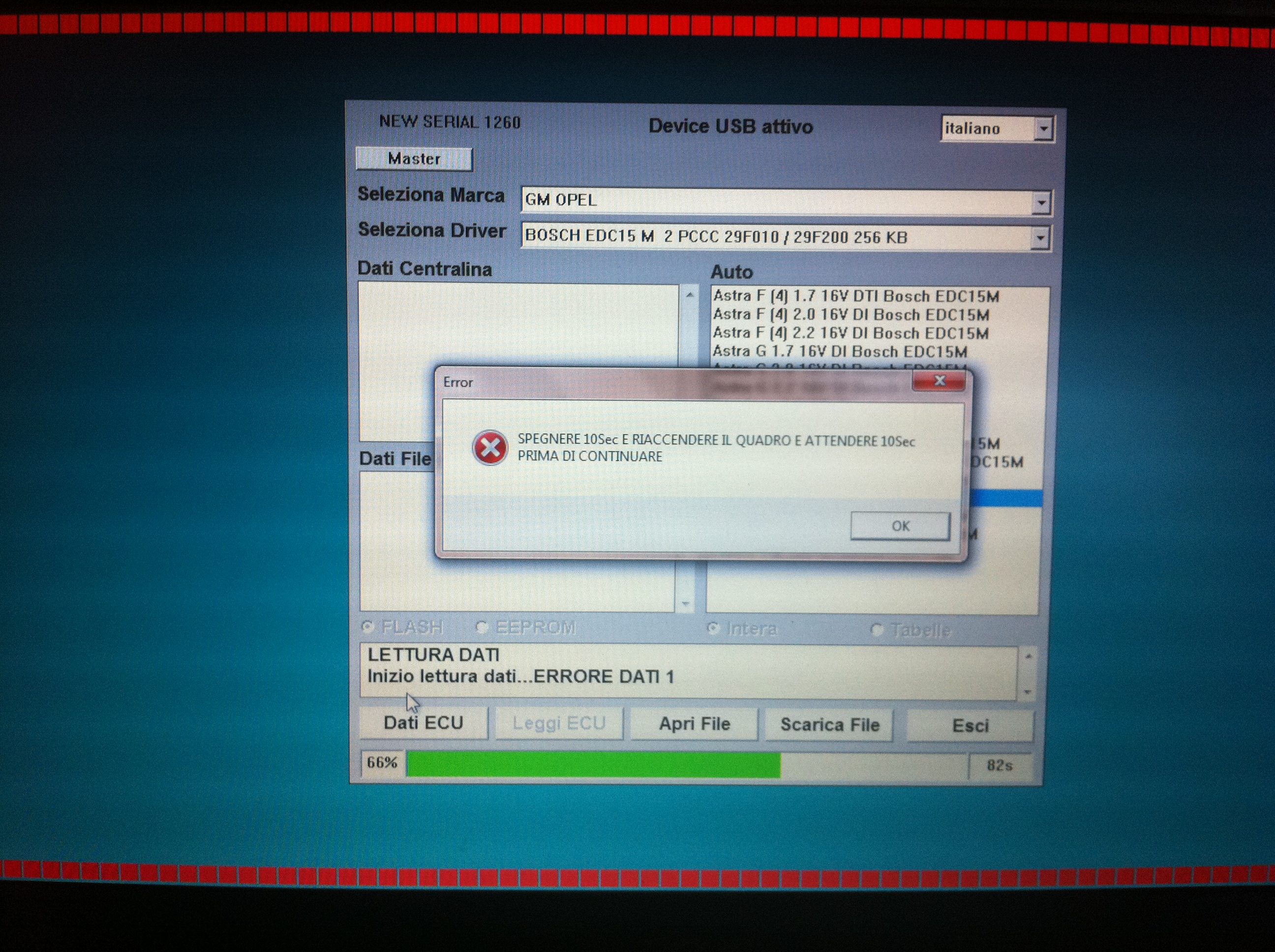

chipman Inviato 18 Luglio 2011 Inviato 18 Luglio 2011 come da titolo. non riesco a estrarre il file. arriva al 66% e poi mi da "errore: spengere il quadro, attendere 10 secondi, accendere il quadro, attendere 10 secondi prima di ricontinuare"

chipman Inviato 21 Luglio 2011 Autore Inviato 21 Luglio 2011 si,se ti colleghi con il gallo,fai identifica ecu,non mi ricordo come scrive il gallo,è accanto a leggi... quel tasto non me lo fa cliccare ora ti posto lo screen (ho dovuto fare una foto con l'iPhone perchè lo screen non è possibile farlo con quel programma)
FidodidoTuning Inviato 21 Luglio 2011 Inviato 21 Luglio 2011 mi sa che hai qualche problema con il gallo,ho la macchina non entra in diagnosi,hai provato a fare una diagnosi per vedere se si collega tramite l'obd???
chipman Inviato 21 Luglio 2011 Autore Inviato 21 Luglio 2011 mi sa che hai qualche problema con il gallo,ho la macchina non entra in diagnosi,hai provato a fare una diagnosi per vedere se si collega tramite l'obd??? mi sono collegato con bosch kts500 e non da nessun problema, l'ho fatto anche con il bosch kts 550 ed entra benissimo

chipman Inviato 21 Luglio 2011 Autore Inviato 21 Luglio 2011 si,se ti colleghi con il gallo,fai identifica ecu,non mi ricordo come scrive il gallo,è accanto a leggi... dato che non si può fare così, come devo fare?
