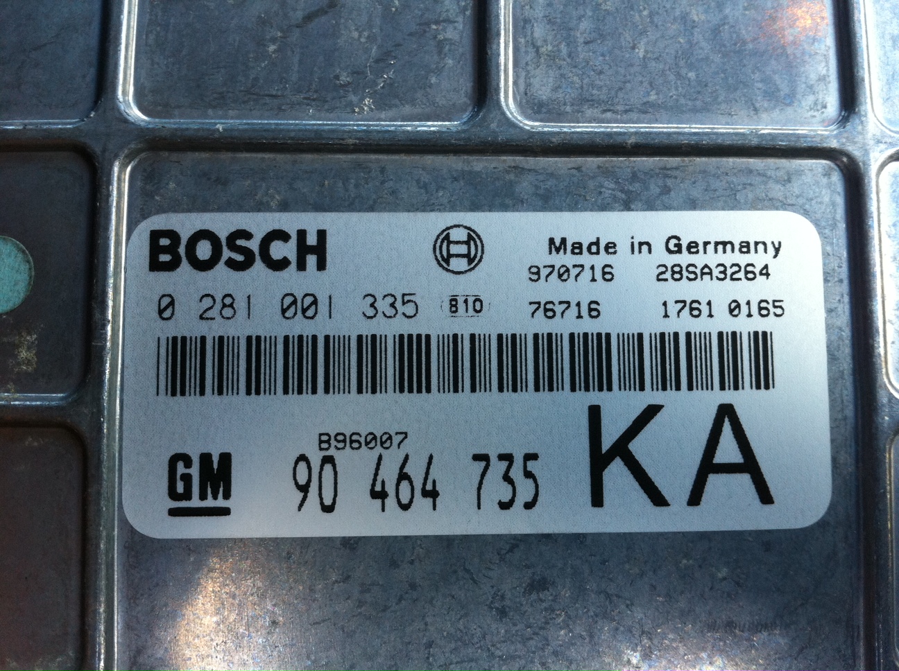

chipman Inviato 22 Luglio 2011 Autore Inviato 22 Luglio 2011 il codice motore è "X20DTL" tra un ora vado in opel che ho un amico, tramite diagnosi mi dà i codici hw e sw
chipman Inviato 22 Luglio 2011 Autore Inviato 22 Luglio 2011 ragazzi tramite il computer opel sono usciti questi codici soltanto: -cat. ---> 90464735 -codice alfa ---> KA -id ---> 501 vabene? in teoria dovrebbe essere 735-501?
chipman Inviato 23 Luglio 2011 Autore Inviato 23 Luglio 2011 serve il numero bosch, 028100..... il numero seriale bosch scritto sull'adesivo attaccato al case della centralina?
chipman Inviato 25 Luglio 2011 Autore Inviato 25 Luglio 2011 mi dispiace mi manca... mannaggia! quindi i due che mi hai dato sono errati? dove lo trovo il mio file?
Ospite carriuolotuning Inviato 25 Luglio 2011 Inviato 25 Luglio 2011 ecco prova con questovectra335.rar

Ospite carriuolotuning Inviato 30 Luglio 2011 Inviato 30 Luglio 2011 ciao tu hai chiesto un file ori con quel num di centralina,e io te lo dato,ma se non so di preciso il num del sw,purtroppo e un rischio programmare la centralina con il file che ti ho dato...e per poterla ripristinare poi ti tocca trovere il file ori di quella centralina con lo stesso num di sw,dissaldare le 2 plcc programmarle e risaldarle...ciao poi facci sapere...
