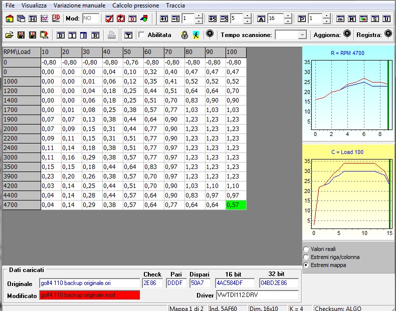

Zannema Inviato 23 Agosto 2011 Autore Inviato 23 Agosto 2011 mancano: limitatore di coppia #2 limitatore di coppia #3 limitatore di pressione #1 limitatore di pressione #2 tempo di overboost per il resto come vi sembra??, abbiate comprensione, è la prima mappa in assoluto che esamino e modifico : )golf4 110 backup originale.origolf4 110 backup originale.mod
FidodidoTuning Inviato 24 Agosto 2011 Inviato 24 Agosto 2011 tutta sballata,l'unica cosa passabile è il limitatore,turbo troppo alto e in alcuni punti in negativo e piu o meno lo stesso nelle altre parti,cosi fara solo tanto fumo...scaricati altre mappe simili ed hai una base di partenza...
Zannema Inviato 24 Agosto 2011 Autore Inviato 24 Agosto 2011 Il turbo dovrebbe essere al max 1,228bar, dici che è troppo alto?? In negativo cosa intendi??? a me sembra che tutti gli incrementi vadano in positivo.
chipman Inviato 24 Agosto 2011 Inviato 24 Agosto 2011 Il turbo dovrebbe essere al max 1,228bar, dici che è troppo alto?? In negativo cosa intendi??? a me sembra che tutti gli incrementi vadano in positivo. ma hai fatto la conversione in bar?
Zannema Inviato 24 Agosto 2011 Autore Inviato 24 Agosto 2011 Con ecm se nn erro dovrebbe farla con il tasto EDC common rail, imopstando su valori reali cmq dovrebbe darti la pressione atmosferica+pressione turbina
Zannema Inviato 27 Agosto 2011 Autore Inviato 27 Agosto 2011 Modifica mappa prex turbo, l'andamento mi sembra più lineare adesso.golf4 110 backup originale.mod
Zannema Inviato 28 Agosto 2011 Autore Inviato 28 Agosto 2011 Mappa aggiornata, se cortesemente qualcuno può dirmi com'è e se è possibile provarla senza fare danni grazie.golf4 110 backup originale.mod
chipman Inviato 29 Agosto 2011 Inviato 29 Agosto 2011 Con ecm se nn erro dovrebbe farla con il tasto EDC common rail, imopstando su valori reali cmq dovrebbe darti la pressione atmosferica+pressione turbina si, dovevi fare questo per la conversione in bar. Modifica mappa prex turbo, l'andamento mi sembra più lineare adesso. Mappa aggiornata, se cortesemente qualcuno può dirmi com'è e se è possibile provarla senza fare danni grazie. per l'esattezza delle mappe non ti posso rispondere, non sono esperto. ...attendiamo l'aiuto di qualche professionista...
Zannema Inviato 29 Agosto 2011 Autore Inviato 29 Agosto 2011 Infatti per la conversione in bar come da foto la pressione non supera mai gli 1,228
Fabrigm Inviato 29 Agosto 2011 Inviato 29 Agosto 2011 314 punti sul turbo sono troppi.. e queste turbine durano anche poco. in più in altri punti hai dato anche degli incrementi negativi. Limitatori coppia idem... il volano e la frizione ti salteranno nel giro di poco. Ci sono tante altre mappe per farla camminare senza rischiare di rompere tutto, e quelle che hai toccato le hai toccate veramente male... prevedo nuvoloni di fumo intensi e strappettii vari!
chipman Inviato 29 Agosto 2011 Inviato 29 Agosto 2011 Mappa aggiornata, se cortesemente qualcuno può dirmi com'è e se è possibile provarla senza fare danni grazie. 314 punti sul turbo sono troppi.. e queste turbine durano anche poco. in più in altri punti hai dato anche degli incrementi negativi. Limitatori coppia idem... il volano e la frizione ti salteranno nel giro di poco. Ci sono tante altre mappe per farla camminare senza rischiare di rompere tutto, e quelle che hai toccato le hai toccate veramente male... prevedo nuvoloni di fumo intensi e strappettii vari! Zannema caro, ascolta il buon saggio di FabriGM ;)lui si che ci capisce di mappature...
Zannema Inviato 29 Agosto 2011 Autore Inviato 29 Agosto 2011 314 punti sul turbo sono troppi.. e queste turbine durano anche poco. in più in altri punti hai dato anche degli incrementi negativi. Limitatori coppia idem... il volano e la frizione ti salteranno nel giro di poco. Ci sono tante altre mappe per farla camminare senza rischiare di rompere tutto, e quelle che hai toccato le hai toccate veramente male... prevedo nuvoloni di fumo intensi e strappettii vari! Ho cercato nel 2d ma nella mappa della pressione turbo non vedo incrementi in % negative Per le mappe di limitatori di coppia sono troppo elevati come valori?? Per altre mappe che intendi?? Riusciresti a darmi cortesemente un invito nella direzione giusta per sistemarla un attimo??? Comunque grazie di tutto per il momento PS: hai dato un'occhio all'ultima mappa postata giusto?
Carontespeed Inviato 29 Agosto 2011 Inviato 29 Agosto 2011 nel dubbio.... hai usato l'incrementale grafica ???? con la grafica per quanto posso consigliarti dal mio piccolo puoi fare una smussatura e " lucidatura " del grafico altrimenti si rischiano gli errori come i negativi... prova l'incrementale esadecimale con percentuale di incremento e vacci delicato alle prima .... e sopratutto scaricati il manuale ECM dove è ben descritto come si incrementa correttamente una tabella , nn basta prendere un settore e fare un più 10 o altro ma bisogna amalgamare in minimo tre tempi il tutto e con metodologia ... A prima vista mi sembra che hai un bel pò esagerato , comunque quando provi la mappatura se ce l'hai usa Vag com e metti ben in vista i parametri fondamentali , metti in terza o quarta , parti da bassi regimi e fai salire a circa 70 % di acceleratore . Se tutto ok passa ad incrementare l'acceleratore fino al max per pochi sec . Molla tutto ,salvi i dati e rientri piano . Leggi i valori reali e ricorda che non farai mai 160 cv per più di 3 sec.. .. In bocca al lupo !
Zannema Inviato 29 Agosto 2011 Autore Inviato 29 Agosto 2011 nel dubbio.... hai usato l'incrementale grafica ???? con la grafica per quanto posso consigliarti dal mio piccolo puoi fare una smussatura e " lucidatura " del grafico altrimenti si rischiano gli errori come i negativi... prova l'incrementale esadecimale con percentuale di incremento e vacci delicato alle prima .... e sopratutto scaricati il manuale ECM dove è ben descritto come si incrementa correttamente una tabella , nn basta prendere un settore e fare un più 10 o altro ma bisogna amalgamare in minimo tre tempi il tutto e con metodologia ... A prima vista mi sembra che hai un bel pò esagerato , comunque quando provi la mappatura se ce l'hai usa Vag com e metti ben in vista i parametri fondamentali , metti in terza o quarta , parti da bassi regimi e fai salire a circa 70 % di acceleratore . Se tutto ok passa ad incrementare l'acceleratore fino al max per pochi sec . Molla tutto ,salvi i dati e rientri piano . Leggi i valori reali e ricorda che non farai mai 160 cv per più di 3 sec.. .. In bocca al lupo ! Ecco dove sbagliavo, modificavo solo il tabellare senza considerare il 2d e le mappe affini, stò sistemando le mappature affine con le %, appena ho finito posto di nuovo tutta la mod corretta. Grazie intanto delle info

Zannema Inviato 30 Agosto 2011 Autore Inviato 30 Agosto 2011 Credo di averla migliorata ma devo ancora finirla, ci sono alcuni indirizzi con valori estremamente sballati e non riesco a riportarli al file .ori, un aiuto???golf4 110 backup originale mod.mod
Carontespeed Inviato 30 Agosto 2011 Inviato 30 Agosto 2011 usa sempre la mappa ori ricaricandola di nuovo , poi riselezioni il driver e dopo ricarichi la mappa che vuoi modificare , molte volte non è possibile variare la mappa mod se non si riparte con la procedura di base...
