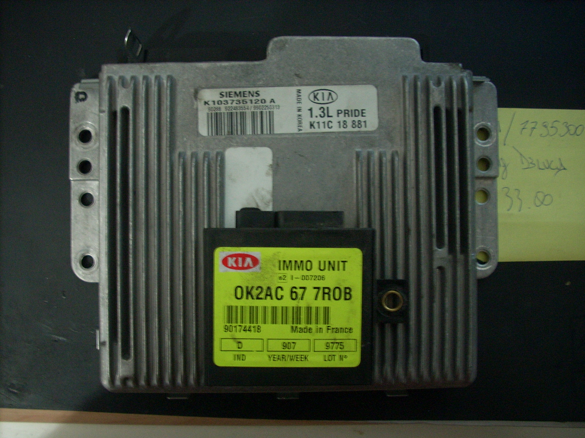

flux Inviato 31 Agosto 2011 Condividi Inviato 31 Agosto 2011 Buogiorno,ho necessità di scodificare una ecu: siem k103735120a montata su kia pride 1,3 benz del 99, il file è contenuto nella m28f512. Una premessa: nn posseggo la chiave inquanto smarrita, ho già eseguito i passaggi con immokiller e si nota il cheksum cambiato, ma la vettura nn si avvia, il tentativo di avviamento l'ho eseguito con immobox collegato/scollegato. Se magari qualcuno mi sa dare qualche suggerimento!!! 1000 grazie in anticipo. Link al commento Condividi su altri siti Altre opzioni di condivisione...

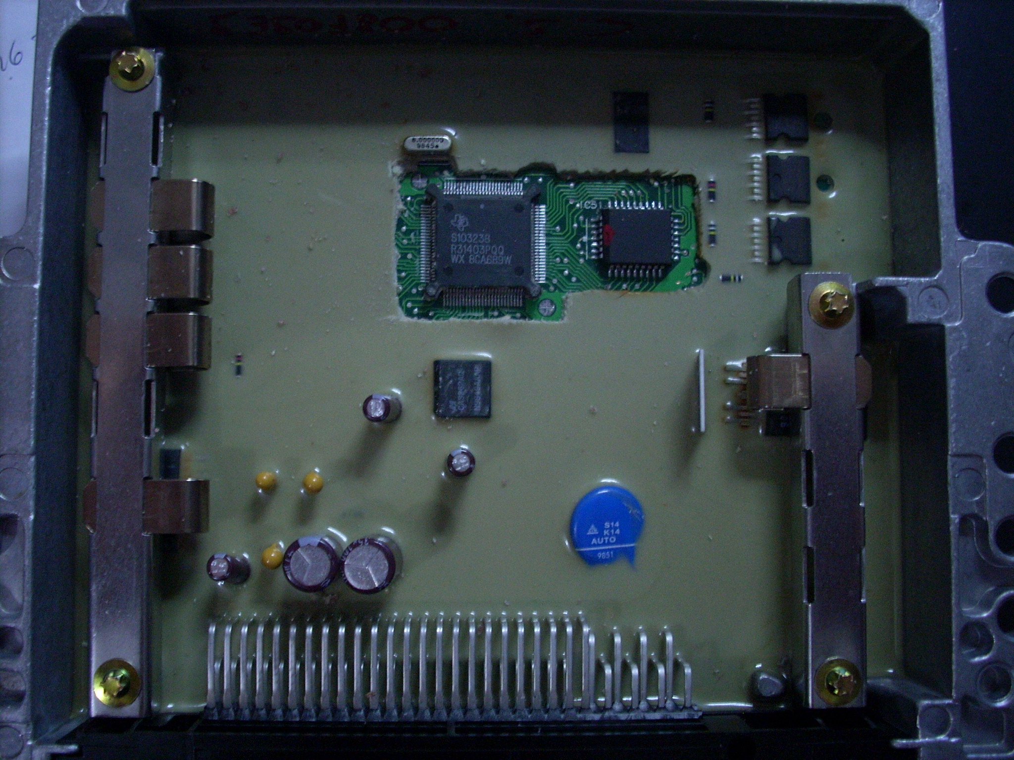

flux Inviato 31 Agosto 2011 Autore Condividi Inviato 31 Agosto 2011 ..raga scusatemi un attimo, il code è contenuto nella M28F512??? Allego le immagini della centralina interessata; la memoria è quella segnata di rosso. Ovviamente se qualcuno vede qualcosa di errato nelle procedure......... Grazie. Link al commento Condividi su altri siti Altre opzioni di condivisione...
Ospite Osama Inviato 31 Agosto 2011 Condividi Inviato 31 Agosto 2011 in allegato il file totale per la tua ecu password in pmkia K11C total.zip Link al commento Condividi su altri siti Altre opzioni di condivisione...
