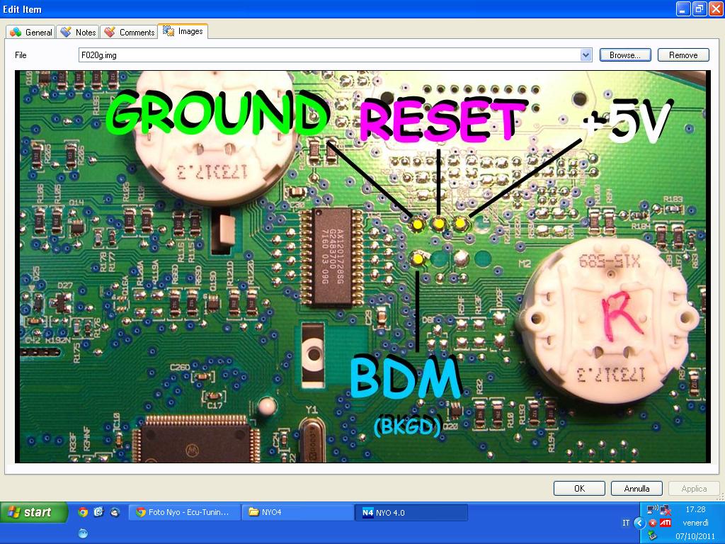

alfista51 Inviato 3 Ottobre 2011 Inviato 3 Ottobre 2011 ciao raga è da poco che ho il NYO4 . le foto di alcuni quadri che hanno i km nel micro fanno vedere di collegare direttamente ad alcuni pin del quadro senza dissaldare il micro. ma questi pin a quale programmatore devono essere collegati? esempio FORD FIESTA 2009
FUORIGIRI2 Inviato 7 Ottobre 2011 Inviato 7 Ottobre 2011 li devi collegare al programmatore (se e upa ci sono le istruzioni ma anche x altri prog) se posti la foto e mi dici che programmatore ai te lo dicoche versione ai di nyo
alfista51 Inviato 7 Ottobre 2011 Autore Inviato 7 Ottobre 2011 ad esmpio come faccio a collegare l' UPA?QUALI SONO I PIN DA COLEGARE AL SERIALE? uso NYO 4.0 GRAZIE MILLE! 1
FUORIGIRI2 Inviato 7 Ottobre 2011 Inviato 7 Ottobre 2011 allora ground n°5 resett n°7 5v n°9 bdm n°6 naturalmente selezioni il tipo di processore ma se ai upa queste info ci sono
elettronicaautronica Inviato 7 Ottobre 2011 Inviato 7 Ottobre 2011 quella foto è per il processore 9s12 protetto, devi farlo con x-prog-M .... p.s.s cosa è per caso, una ford?
alfista51 Inviato 7 Ottobre 2011 Autore Inviato 7 Ottobre 2011 quella foto è per il processore 9s12 protetto, devi farlo con x-prog-M .... p.s.s cosa è per caso, una ford? è una FIAT STILO
elettronicaautronica Inviato 7 Ottobre 2011 Inviato 7 Ottobre 2011 di che anno è? probabile la puoi fare in seriale con il fiat Kmtool...è da testare...
