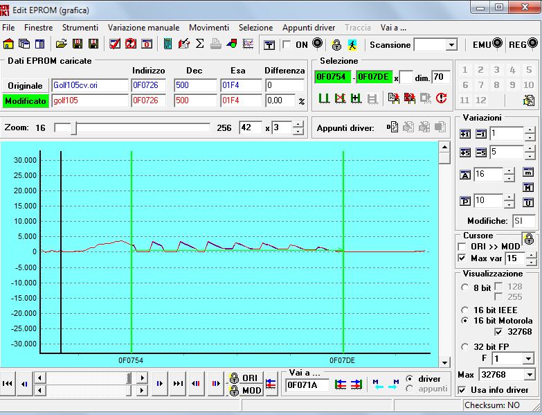

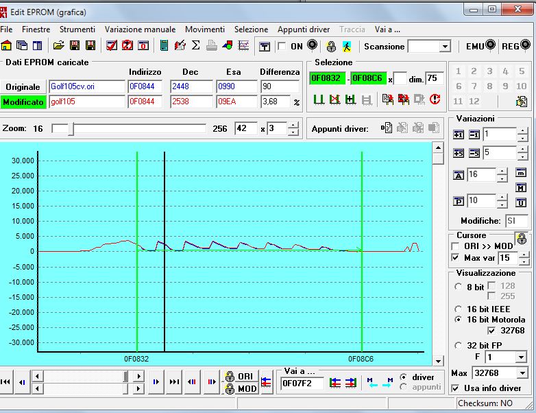

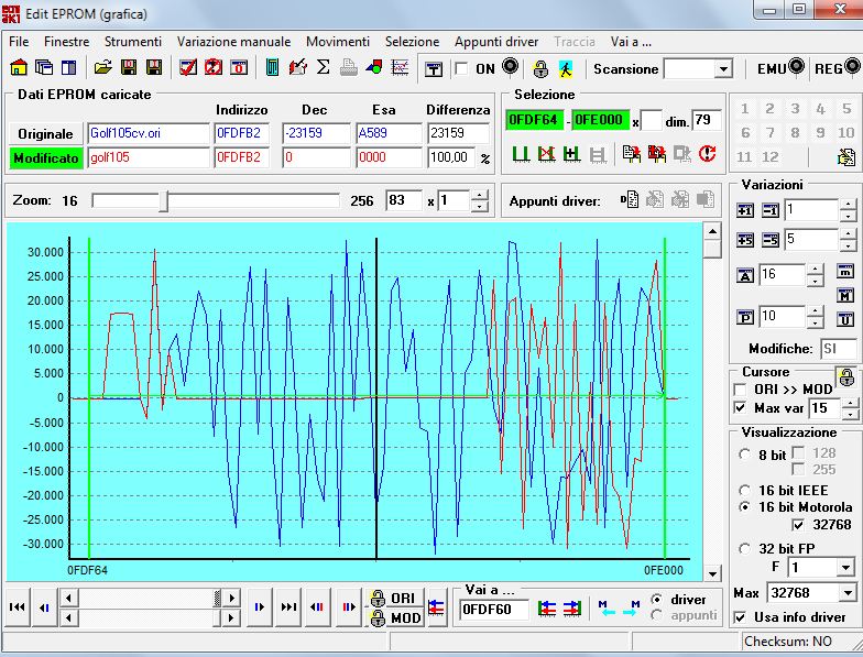

Hondaciviccdti Inviato 5 Ottobre 2011 Inviato 5 Ottobre 2011 Tieni, risolta partenza a caldo Lascia perdere chi ti chiede soldi per questa stupidaggine Simone Forse hai esagerato un po nella mod hai incrementato di moolto anche fino ad un 400% basta un 15% su quella mappa e un 20% nella mappa tempi.....
Ospite maricocco Inviato 5 Ottobre 2011 Inviato 5 Ottobre 2011 Forse hai esagerato un po nella mod hai incrementato di moolto anche fino ad un 400% basta un 15% su quella mappa e un 20% nella mappa tempi..... Io le ho sempre fatte così e non ho mai avuto problemi. Come avviene quasi sempre in questo settore... ognuno segue una sua logica di modifica. Questa posso assicurarti che per lo scopo richiesto è efficace
Fabrigm Inviato 5 Ottobre 2011 Inviato 5 Ottobre 2011 Occhio alle modifiche con carsoftware per la partenza a caldo, perchè è capitato di auto che all'avvio si imbrattano di gasolio e in rilascio fanno sbuffate nere dallo scarico! Basta sapere quei 2 punti dove aumentare gasolio, e di quanto aumentarli e và liscia come l'olio

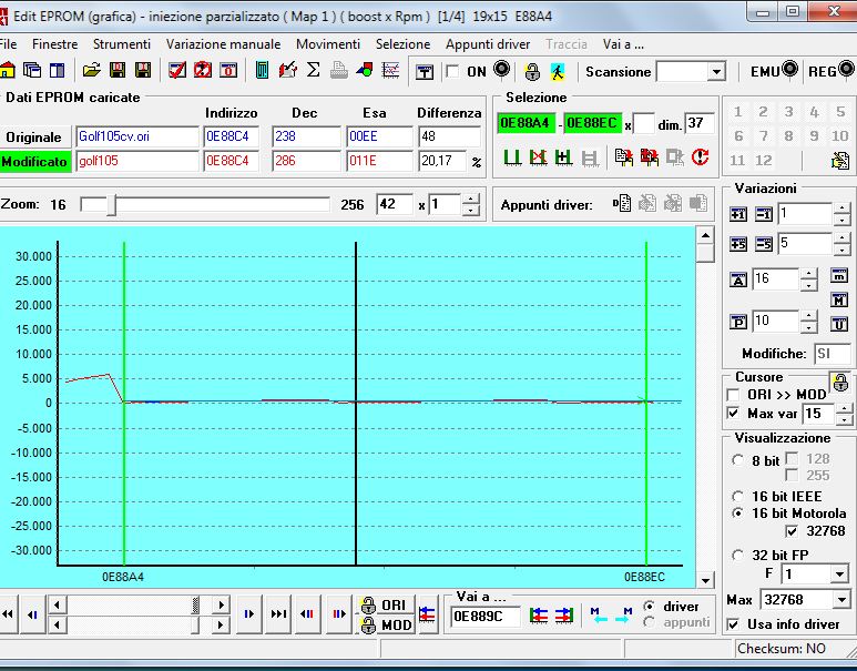

antonio84fr Inviato 6 Ottobre 2011 Inviato 6 Ottobre 2011 Forse hai esagerato un po nella mod hai incrementato di moolto anche fino ad un 400% basta un 15% su quella mappa e un 20% nella mappa tempi..... Non ragionare in percentuale ragiona in mg iniettati ne servono dai 5 ai 10 in piu in partenza poi dipende dalle situazioni e non serve mod i tempi di iniezione!!
Hondaciviccdti Inviato 6 Ottobre 2011 Inviato 6 Ottobre 2011 Non ragionare in percentuale ragiona in mg iniettati ne servono dai 5 ai 10 in piu in partenza poi dipende dalle situazioni e non serve mod i tempi di iniezione!! ok in una mod fatta in una officina autorizzata vw hanno toccato ciò che ti ho detto..... ti posto le curve..... poi non sò cosa vuoi intendere tu..... saluti.
Ospite CARMAGEDDON Inviato 6 Ottobre 2011 Inviato 6 Ottobre 2011 la specialità di chi ha modificato quel file è perdersi in un bicchier d acqua! modifica non corretta e che non risolve il problema alla radice ma lo diminuisce solamente.
Hondaciviccdti Inviato 6 Ottobre 2011 Inviato 6 Ottobre 2011 ok in una mod fatta in una officina autorizzata vw hanno toccato ciò che ti ho detto..... ti posto le curve..... poi non sò cosa vuoi intendere tu..... saluti. mancava una mappa
Ospite CARMAGEDDON Inviato 6 Ottobre 2011 Inviato 6 Ottobre 2011 le mappe incriminate sono esclusivamente la 1 e la 2 ma non sono modificate correttamente...e in realtà la mod va eseguita solo sulla prima
Hondaciviccdti Inviato 7 Ottobre 2011 Inviato 7 Ottobre 2011 Quoto.. e solo sulle prime 3 curve allora faccio bene a farmele da solo le cose visto che neanche dei professionisti con 20 anni di esperienza ci si può fidare..... arrivato a ciò mi domando? di chi ci si può fidare??? Saluti considera poi che vogliono100€ per quel lavoro....che poi alla fine si è accontentato di 50€
