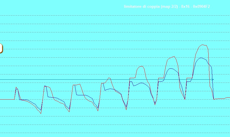

usbano Inviato 26 Settembre 2012 Inviato 26 Settembre 2012 La mappa non è spinta, vero, in compenso è una porcheria.. incrementi in negativo e talvolta esagerati mentre altri sottodimensionati!
usbano Inviato 26 Settembre 2012 Inviato 26 Settembre 2012 Quì ad esempio cosa è successo?!? Ci sono incrementi negativi anche dell'ordine del 500%.. boh!
