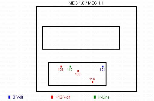

pistola57 Inviato 14 Ottobre 2011 Autore Inviato 14 Ottobre 2011 non la leggi se non al banco.... ma la scrivi tranquillamente anke col gallo...il code sta nella 24c02 e non nella flash. ok grazie seguo questo schema? COLLEGAMENTO a positivo Pin 103-114-115-119 COLLEGAMENTO a negativo Pin 116-118-120-121 COLLEGAMENTO a linea K Pin 110
ETP Staff 14FM83 Inviato 14 Ottobre 2011 Inviato 14 Ottobre 2011 cosi la devi leggere con il tuo pinout ,non lo mai letta

MarcoM Inviato 14 Ottobre 2012 Inviato 14 Ottobre 2012 Ciao a tutti Io uso il Digi Flasher Pro Per mettere la centralina nel boot mode bisogna mettere pin 24 della Flash Eprom a massa. Diversi Forum parlano di mettere pin 24 con una resistenza di 4,7Kohm a massa. Il scema da seguire : (KL30) Pin 114 (KL15) Pin 103, 108 (KL31) Pin 121 (K-Line) Pin 110 Togliere l`alimentazzione, mettere pin 24 della flash Eprom a massa, attivare làlimentazzione e togliere la massa del pin 24. ora si dovrebbe in boot mode.

MarcoM Inviato 23 Ottobre 2012 Inviato 23 Ottobre 2012 (modificato) non uso mpps. solo gallo sono riuscito aleggere via eobd con il gallo Ho smontato la centralina. La ho aperta poi riattacato le due spine. Per leggere bisogna metterlanel boot modus Ecco limagine http://wiki.obdtunin...11_Platine1.jpg basta spegnere il quadro mettere a massa il pin elencato in blu riaccendere il quadro e togliere la massa. proseguire con la lettura funziona Modificato 23 Ottobre 2012 da MarcoM 1

alex.patane Inviato 11 Dicembre 2014 Inviato 11 Dicembre 2014 cosi la devi leggeremcc smart meg10-meg11.jpg con il tuo pinout ,non lo mai letta ciao fabio dovrei fare la stessa vettura mi spieghi come fare il boot per la lettura? i colori sono quelli che ai postato tu in foto ? come devo mettere a massa il piedino su la 29f400 ???
