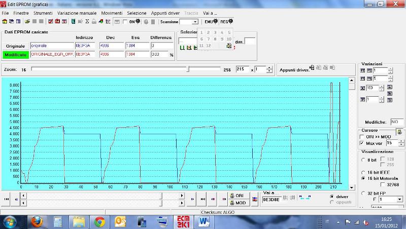

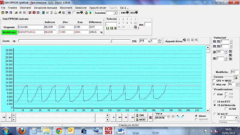

factorypalermo Inviato 15 Gennaio 2012 Inviato 15 Gennaio 2012 Salve, possiedo un'Alfa gt 150cv euro 3 JTD CENTRALINA TIPO EDC16C8 N. HARDWARE 0281011511 N. SOFTWARE 1037372048 sulla quale ho tappato l'egr. Grazie al forum ho scaricato la mappa originale dall'auto con un galletto clone, l'ho modificata con ECM2001 6.3 togliendo i controlli. Scritta in macchina correttamente, l'auto non si avvia. allora ho fatto un'altra mappa dove ho inserito la linea retta come per le EDC15, caricata in macchina, è non parte. Reinserendo la mia originale la macchina si riavvia tranquillamente. cosa sbaglio? E' un problema di CHECKSUM che sono diversi? Vi allego la mappa originale, è le due modificate.EGROFF.rar

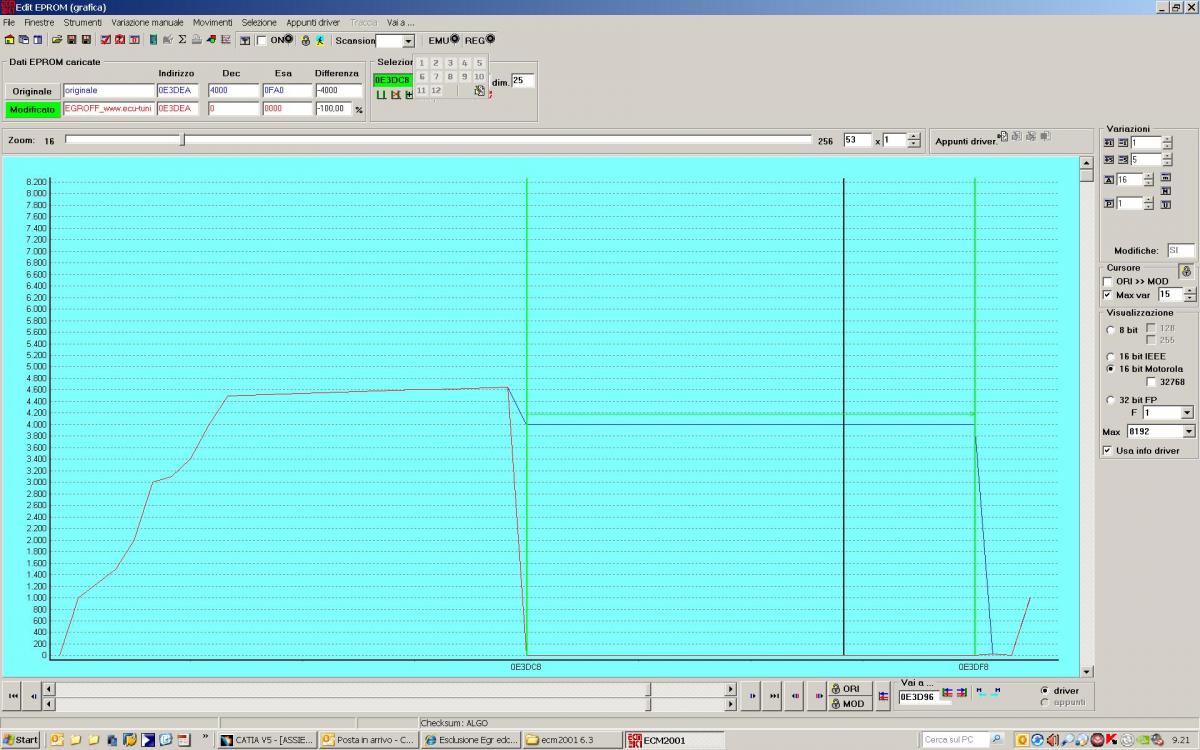

Ospite Daniele Admin Ecu-Tuning Inviato 15 Gennaio 2012 Inviato 15 Gennaio 2012 Salve, possiedo un'Alfa gt 150cv euro 3 JTD CENTRALINA TIPO EDC16C8 N. HARDWARE 0281011511 N. SOFTWARE 1037372048 sulla quale ho tappato l'egr. Grazie al forum ho scaricato la mappa originale dall'auto con un galletto clone, l'ho modificata con ECM2001 6.3 togliendo i controlli. Scritta in macchina correttamente, l'auto non si avvia. allora ho fatto un'altra mappa dove ho inserito la linea retta come per le EDC15, caricata in macchina, è non parte. Reinserendo la mia originale la macchina si riavvia tranquillamente. cosa sbaglio? E' un problema di CHECKSUM che sono diversi? Vi allego la mappa originale, è le due modificate. prova questo e fammi sapere EGROFF_www.ecu-tuning.it.rar
coxo Inviato 15 Gennaio 2012 Inviato 15 Gennaio 2012 Salve, possiedo un'Alfa gt 150cv euro 3 JTD CENTRALINA TIPO EDC16C8 N. HARDWARE 0281011511 N. SOFTWARE 1037372048 sulla quale ho tappato l'egr. Grazie al forum ho scaricato la mappa originale dall'auto con un galletto clone, l'ho modificata con ECM2001 6.3 togliendo i controlli. Scritta in macchina correttamente, l'auto non si avvia. allora ho fatto un'altra mappa dove ho inserito la linea retta come per le EDC15, caricata in macchina, è non parte. Reinserendo la mia originale la macchina si riavvia tranquillamente. cosa sbaglio? E' un problema di CHECKSUM che sono diversi? Vi allego la mappa originale, è le due modificate. a occhio ecco dove sta il tuo problema....
factorypalermo Inviato 16 Gennaio 2012 Inviato 16 Gennaio 2012 prova questo e fammi sapere EGROFF_www.ecu-tuning.it.rar a occhio ecco dove sta il tuo problema.... Grazie, veramente gentili e tempestivi, ho visto dove ho sbagliato, strasera la ricarico e sperò vada bene . Ecco la parte da selezionare è portare 0.
Ospite Daniele Admin Ecu-Tuning Inviato 16 Gennaio 2012 Inviato 16 Gennaio 2012 prova il file che ti ho inviato io.... avevo corretto proprio quei bit che non andavano modificati in entrambe le curve.... fammi sapere se funziona. saluti

atomiczen Inviato 19 Gennaio 2012 Inviato 19 Gennaio 2012 questa procedura vale invece per le edc16c8 ho provato questa procedura su una 147 1.9jtdm 16v edc16c8 e la macchina non parte, programmato con seriale ufficiale. qualcuno sa dirmi perchè? EDIT Ho capito da solo....ho fatto lo stesso errore che sta in questa pagina!
FidodidoTuning Inviato 19 Gennaio 2012 Inviato 19 Gennaio 2012 quando azzeri il controllo verso la fine c'è un bit di 25 punti che deve rimanere a 25 e non a zero...prova il problema è li
atomiczen Inviato 19 Gennaio 2012 Inviato 19 Gennaio 2012 quando azzeri il controllo verso la fine c'è un bit di 25 punti che deve rimanere a 25 e non a zero...prova il problema è li sono stato un pollo...grazie Fido ora la provo
