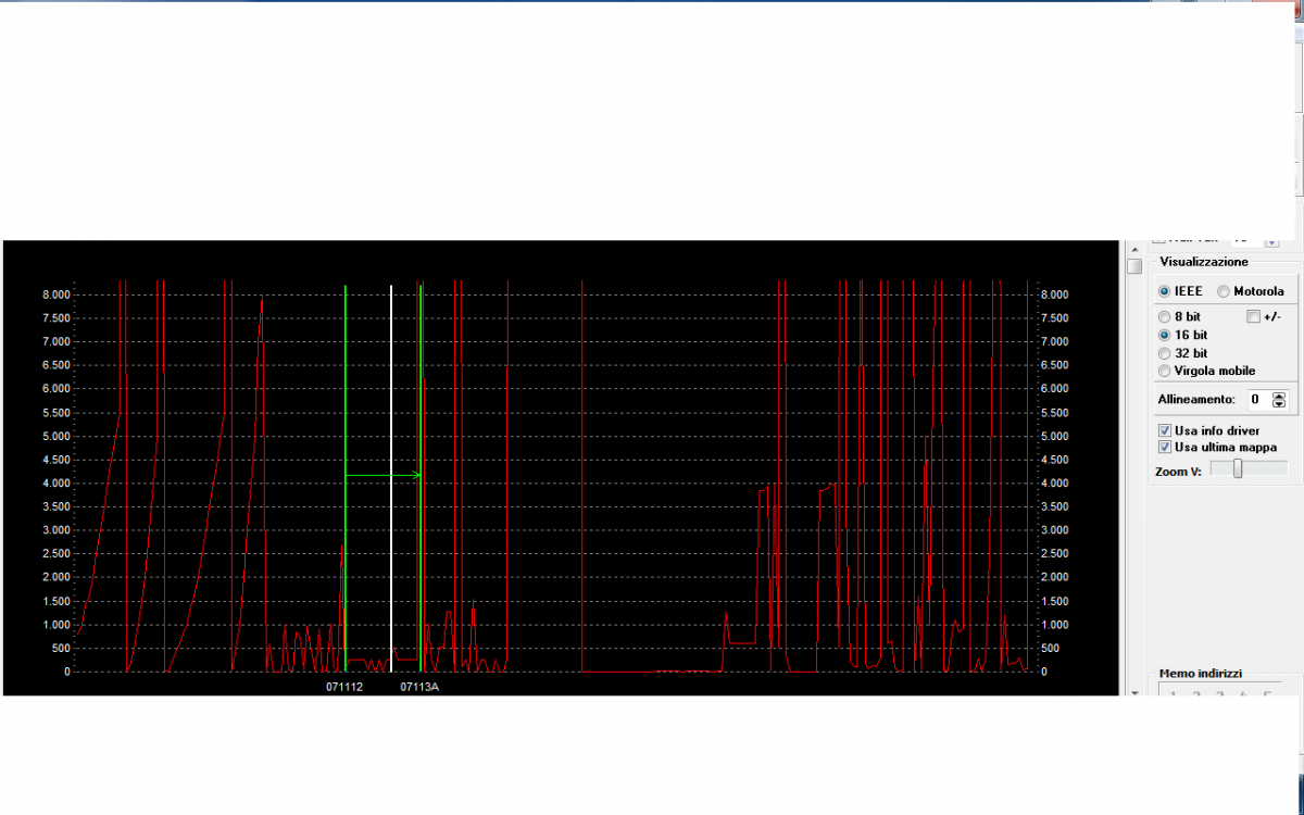

honda Inviato 27 Giugno 2012 Inviato 27 Giugno 2012 (modificato) grazie a tutto lo staff per il grande contributo !! **** GRAZIE***** una cortesia, potreste dirmi se le curve che ho individuato sono corrette? si tratta di una EDC16C39 Opel Zafira...... ho il dubbio di aver modificato i pandori anziché i panettoni .... GrazieEDC16C39 opel.bmp Modificato 27 Giugno 2012 da honda

honda Inviato 27 Giugno 2012 Inviato 27 Giugno 2012 (modificato) hai ragione, forse c'è un errore nel caricare l'immagine... posso postare il file ori e mod? se no per l'immagine che formato consigliate? http://img838.imageshack.us/img838/8504/edc16c39opel.png Modificato 27 Giugno 2012 da honda

honda Inviato 27 Giugno 2012 Inviato 27 Giugno 2012 (modificato) grazie a tutto lo staff per il grande contributo !! **** GRAZIE***** una cortesia, potreste dirmi se le curve che ho individuato sono corrette? si tratta di una EDC16C39 Opel Zafira...... ho il dubbio di aver modificato i pandori anziché i panettoni .... Grazie qualche bravo ragazzo che ci può dare uno sguardo? ............nessuno vuole una fetta di pandoro Modificato 28 Giugno 2012 da honda

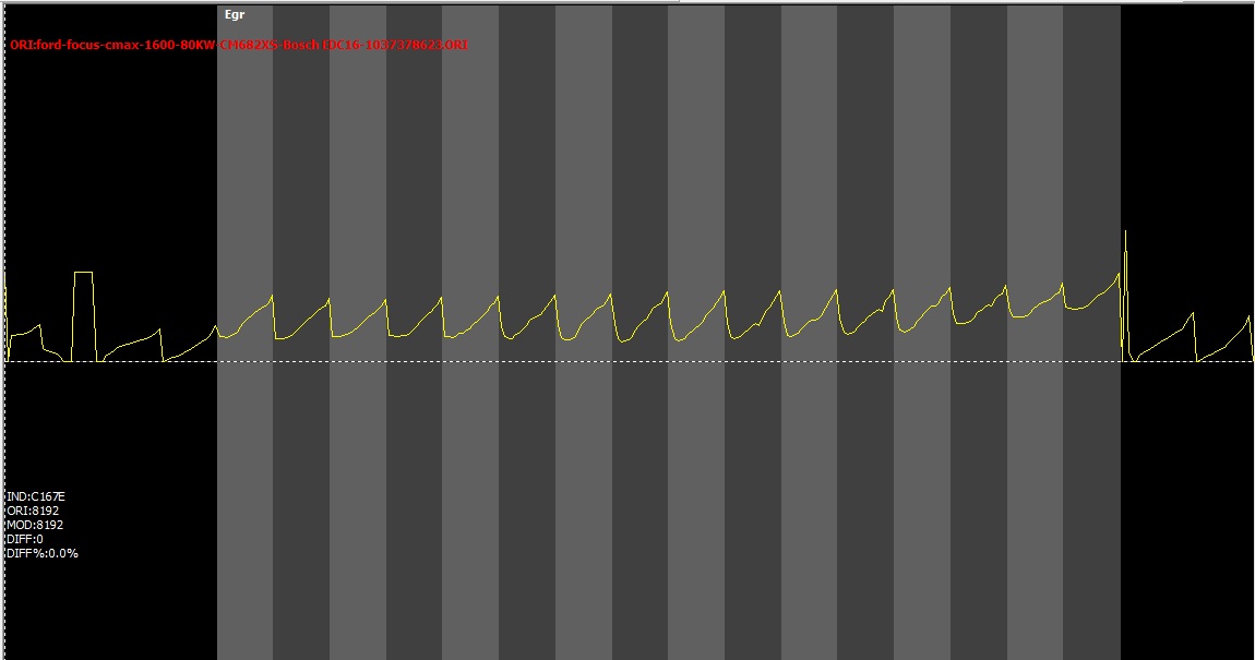

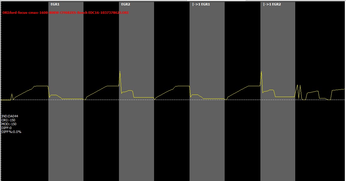

Ospite tempor Inviato 6 Luglio 2012 Inviato 6 Luglio 2012 (modificato) Buongiorno a tutti, volevo avere una informazione. Sono alle prese con una EGR di un Ford Focus C-Max 1.6 TDI, monta una EDC16C3 (file da 1MB). E' da un po' che seguo il forum e ho sempre trovato interessanti e utili i pareri e le guide postate, ora che ho acquisito un po' di esperienza vorrei diventare anche io parte attiva e non solo passiva del forum. Il problema che vi pongo rispetto a questa EGR è che in diagnosi la percentuale di funzionamento va direttamente da 96-98% a 0% senza passare da valori intermedi, inoltre l'apertura e chiusura è riscontrabile anche da un netto cambio di suono dallo scarico. Spero di non avere postato fuori topic, volevo sapere se qualcuno sa dove sono i controlli, vi posto gli screen dei possibili riferimenti che ho trovato! Un saluto a tutti siete grandi! Modificato 6 Luglio 2012 da tempor
