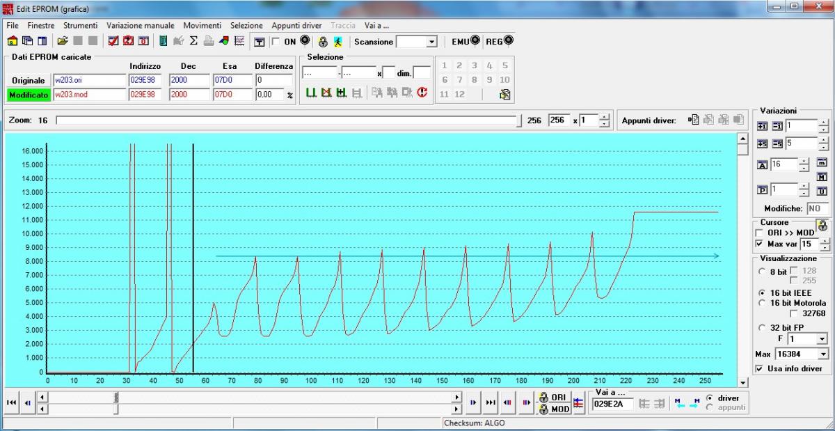

Ospite Luciph3r Inviato 30 Settembre 2012 Inviato 30 Settembre 2012 (modificato) Salve gente lo screen relativo alla 15 va bene anche per la mb c220 w203 2001 ecu 15c6 . PS : Io ho trovato questo e nulla piu .... Modificato 1 Ottobre 2012 da Luciph3r

FidodidoTuning Inviato 6 Ottobre 2012 Inviato 6 Ottobre 2012 L egr si fanno in grafico...non con i driver... Solo le edc15 tramite la mappa fase iniezione porti in valori reali tutto al valorr max ed hai finito...per il resto in 2d
Ospite DPRing Inviato 9 Ottobre 2012 Inviato 9 Ottobre 2012 il problema è che qua non sanno rispettare prima di tutto le regole e poi si generalizza molto non indicando l'auto. per edc15c2 peugeot ci sono dei bit da mettere a 0 ti posto lo screen...i bit sono in quella zona ma dovresti fare delle prove perche non mi ricordo bene quali sono...(lo fatto molto tempo fa e adesso non me ne capitano piu da molto e non ne ho tra le mani) Se mi fai vedere l'ori ti dicco come fare su le EDC15 C2
