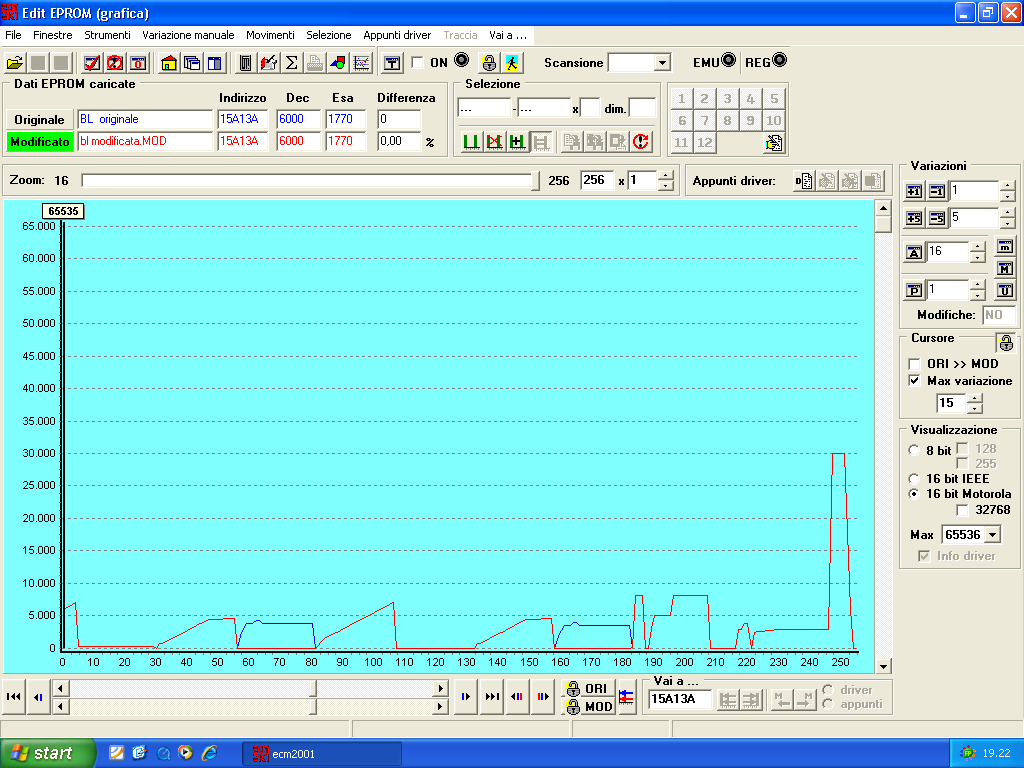

Ospite ReVoX Inviato 24 Gennaio 2013 Inviato 24 Gennaio 2013 possibile che vedendo lo screen per l'esclusione egr edc16c8 mi esca (allo stesso indirizzo 0E3E7C) un altra curva, con picchi e non come nello screen?
mikigor Inviato 25 Gennaio 2013 Inviato 25 Gennaio 2013 Ragazzi posso constatare che su BMW con ecm edc16c35 la mappa come fatta in questo post Non funziona.
atomiczen Inviato 1 Febbraio 2013 Inviato 1 Febbraio 2013 Ragazzi posso constatare che su BMW con ecm edc16c35 la mappa come fatta in questo post Non funziona. tutte le soluzioni in questo thread sono testate, se non funziona sulla tua è probabilmente un problema della parte elettrica dell'egr, o una modifica al file con qualche errore...
atomiczen Inviato 1 Febbraio 2013 Inviato 1 Febbraio 2013 possibile che vedendo lo screen per l'esclusione egr edc16c8 mi esca (allo stesso indirizzo 0E3E7C) un altra curva, con picchi e non come nello screen? possibile....anzi è ovvio, qui tutti postiamo le curve e non gli indirizzi, ti sei chiesto perchè? devi cercare quella curva, ma gli indirizzi cambiano a seconda del numero di software 1
Ospite ReVoX Inviato 1 Febbraio 2013 Inviato 1 Febbraio 2013 non c'entra la visualizzazione? Cambiando il tipo di visualizzazione a quell'indirizzo, è apparsa l'immagine della curva come nell'allegato!

Akiminem Inviato 5 Febbraio 2013 Inviato 5 Febbraio 2013 Salve ho provato ad escludere la egr di questa altea seguendo lo screen edc16uvag ma sono almeno due ore che giro e rigiro la mappa e non trovo quello screen,qualcuno mi sa aiutare? se vado agli indirizzi indicati negli screen c'è solo una linea retta e basta,non corrispondono....poi questa è da 2mega e ho visto che altre mappa sul forum sono da 1mega come mai? sbaglio io qualcosa nella lettura? Seat Altea 1,9 105cv.rar
