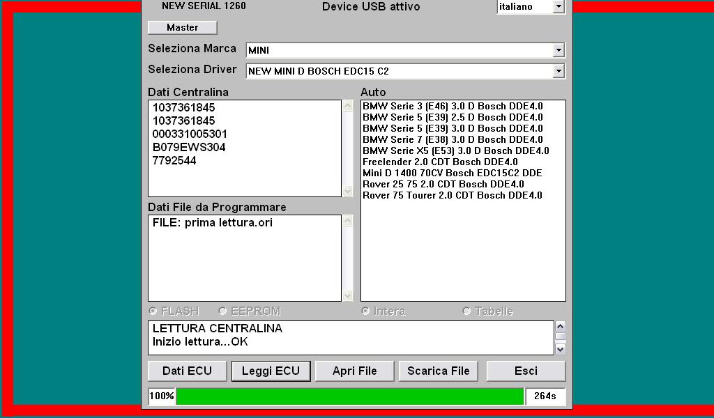

Ospite marcoverza_ias Inviato 11 Novembre 2011 Inviato 11 Novembre 2011 Ribuongiorno a tutti, scusate il ritardo, sono riuscito a prender per le mani auto e galletto solo oggi. I dati della ecu sono nel printscreen allegato. Per il file ori forse è meglio se ve lo giro in privato, è pur sempre una mappatura completa, non vorrei entrare in conflitto con i moderatori del sito o chi di competenza dato che c'è il servizio mappature online. Marco

FidodidoTuning Inviato 11 Novembre 2011 Inviato 11 Novembre 2011 forse non hai l'idee chiare,se la macchina è mappata il file che hai letto è il mod,l'ori non lo puoi piu vedere capito?
Ospite marcoverza_ias Inviato 11 Novembre 2011 Inviato 11 Novembre 2011 Ok allora, pensavo che la distinzione ori/mod fosse una cosa a livello di estensione del file, non sono esperto.. Potete verificare quello che ho pubblicato lo stesso oppure no?
FidodidoTuning Inviato 11 Novembre 2011 Inviato 11 Novembre 2011 questo è il tuo originale,la modifica mod è fatta male,ci sono incrementi sull'iniezione di 240 punti fissi,che sono in alcuni punti incrementati del 60%,non c'è niente da prendere,se ti serve una buona mod rivolgiti al servizio on line tuning del forumMini Original895.ori

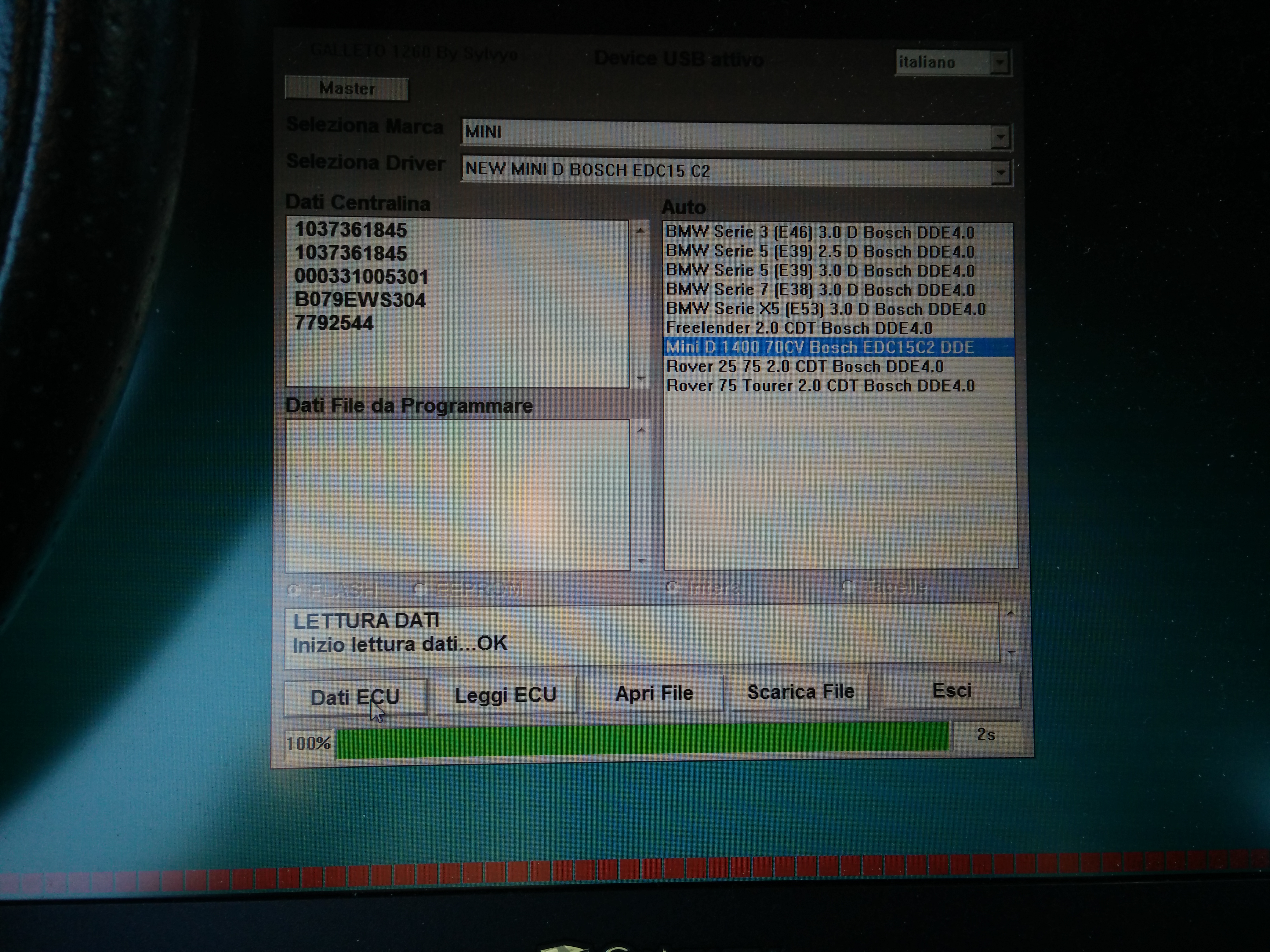

MDJGyurgeiz Inviato 21 Dicembre 2016 Inviato 21 Dicembre 2016 (modificato) salve a tutti. ho finalmente scaricato la mappa. ditemi cosa ne pensate. al banco dovrebbe aver rullato 98 cavalli alla ruota con 22 kgm di coppia. dovrebbe avere anche l'esclusione egr. posto anche la foto con le info della centralina. aggiungo che leggendo i dati obd con lapp torque e el327 mi dava come massima pressione della turbina 0,6 bar contro gli 0,9 che dovrebbe avere da originale https://www.LINK ESTERNO CONTRO IL REGOLAMENTO/s/10fcp060oaag079/mappa?dl=0 Modificato 21 Dicembre 2016 da MDJGyurgeiz

lsdlsd88 Inviato 23 Dicembre 2016 Inviato 23 Dicembre 2016 (modificato) ciao, il file originale per la tua ecu l'ho preso da qui: mah sinceramente sono perplesso dalle modifiche che hanno fatto (sono stati decrementati certi assi in certe mappe, non capisco a che scopo) non vorrei fosse sbagliato per qualche motivo, o che possano aver copiato parti di mappa da un'altra versione. ad ogni modo direi che è normale che fumi molto, ci sono le mappe durata iniezione aumentate ovunque, anche del 15-20%, pressione rail alzata parecchio (da 1600 a 1700), ma più che altro alzata ovunque anche ai bassi regimi e con poco gasolio, cosa che non capisco assolutamente. il lim coppia è l'unica cosa che mi sembra fatta con criterio. per quanto riguarda il turbo non ho trovato nulla nella mappa, ma è gestito solo meccanicamente? dovresti secondo me rimettere la mappa originale, vedi come va, e indagare sul come mai misuravi solo 0.6 bar. aspetta pareri più autorevoli perche' è la prima volta che vedo una mappa di una mini e ci sono parecchie cose che non mi son chiare in quel file. Modificato 23 Dicembre 2016 da lsdlsd88
MDJGyurgeiz Inviato 23 Dicembre 2016 Inviato 23 Dicembre 2016 8 ore fa, lsdlsd88 ha scritto: ciao, il file originale per la tua ecu l'ho preso da qui: mah sinceramente sono perplesso dalle modifiche che hanno fatto (sono stati decrementati certi assi in certe mappe, non capisco a che scopo) non vorrei fosse sbagliato per qualche motivo, o che possano aver copiato parti di mappa da un'altra versione. ad ogni modo direi che è normale che fumi molto, ci sono le mappe durata iniezione aumentate ovunque, anche del 15-20%, pressione rail alzata parecchio (da 1600 a 1700), ma più che altro alzata ovunque anche ai bassi regimi e con poco gasolio, cosa che non capisco assolutamente. il lim coppia è l'unica cosa che mi sembra fatta con criterio. per quanto riguarda il turbo non ho trovato nulla nella mappa, ma è gestito solo meccanicamente? dovresti secondo me rimettere la mappa originale, vedi come va, e indagare sul come mai misuravi solo 0.6 bar. aspetta pareri più autorevoli perche' è la prima volta che vedo una mappa di una mini e ci sono parecchie cose che non mi son chiare in quel file. Immaginavo non fosse fatta bene. Comunque la turbina non c'è in mappa perchè è solo meccanica collegata diretta alla wastegate senza altro. Vedi se l'egr è stata esclusa o ancora attiva ?
lsdlsd88 Inviato 23 Dicembre 2016 Inviato 23 Dicembre 2016 (modificato) non ho visto modifiche riguardanti EGR quindi dedurrei che non è esclusa. basta che controlli da diagnosi se varia la % di apertura rilevata o senno' la tappi fisicamente (lamierino) e se ti escono errori in diagnosi vuol dire che non è esclusa ^^ P.S: ho trovato il VERO file originale.. avevo detto infatti che pareva strano avessero modificato gli assi. giustamente è una 75cv, nel topic che avevo linkato sopra dicevano 70cv... ori mini 1.4d 75cv 544-845.ori.zip Modificato 23 Dicembre 2016 da lsdlsd88
