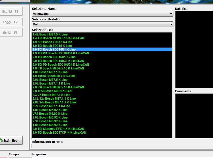

enzof Inviato 27 Ottobre 2011 Autore Inviato 27 Ottobre 2011 Grazie mille ragazzi... Allora domani la scrivo con il mio cavo Mpps e vi faccio sapere. Ma ho notato che nel software di Mpps ci sono 2 centraline simile (vedi allegato) quale devo scegliere x la scrittura? Devo prendere qualche precauzioni per la scrittura di questa macchina? (non vorrei lasciare mio suocero a piedi ). Grazie mille ragazzi
FidodidoTuning Inviato 27 Ottobre 2011 Inviato 27 Ottobre 2011 dovrebbe essere edc16u1,comunque come leggi scrivi,io così non ho mai avuto problemi...
