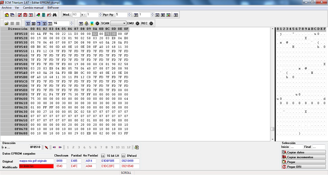

ema74 Inviato 31 Ottobre 2011 Inviato 31 Ottobre 2011 ciao a tutti si tratta di una golf v 2.0 tdi 140 cv, arriva a 210 km/h e non va oltre. penso che la velocità e limitata elettronicamente, qualcuno sa come eliminare la restrizione. allego file originalemappa mia golf originale.rar

ema74 Inviato 2 Novembre 2011 Autore Inviato 2 Novembre 2011 puo essere a questo indirizzo de272 e de278
FidodidoTuning Inviato 2 Novembre 2011 Inviato 2 Novembre 2011 devi trovare se non ricordo male il valore 10000-12000-20000
Ospite JLF407 Inviato 3 Novembre 2011 Inviato 3 Novembre 2011 Il 31/10/2011 at 21:30, ema74 ha scritto: ciao a tutti si tratta di una golf v 2.0 tdi 140 cv, arriva a 210 km/h e non va oltre. penso che la velocità e limitata elettronicamente, qualcuno sa come eliminare la restrizione. allego file originale Allego il file senza limiti di velocità. Saluti.Sin limite.rar

ema74 Inviato 13 Novembre 2011 Autore Inviato 13 Novembre 2011 allora la prova e stata fatta ieri sera e ha toccato i 225km/h rispetto ai 210 km/h, la modifica funziona. grazie jlf407

Ospite JLF407 Inviato 30 Agosto 2012 Inviato 30 Agosto 2012 Indirizzo di memoria F051A C'è il limitatore di velocità.

victor140 Inviato 5 Settembre 2012 Inviato 5 Settembre 2012 (modificato) mi sa che lo trovato si trova su questo indirizzo, 0F076A 0F0772 su ecm normale Modificato 5 Settembre 2012 da victor140
