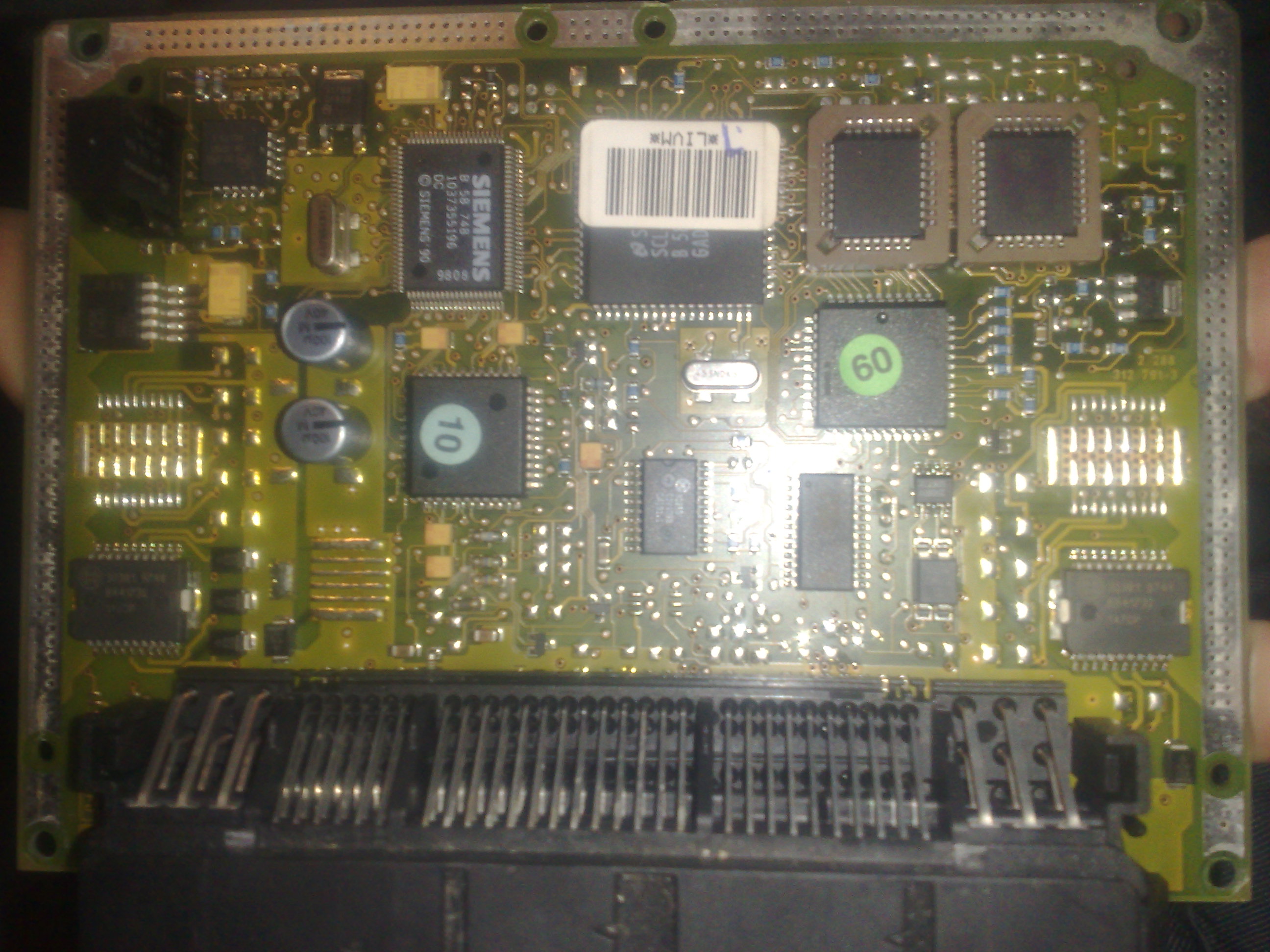

Vi invio le foto della centralina smontata....
post-11680-0-18846400-1320189206_thumb.j
Da quello che leggo puoi togliere il Forse.......:-)
Smonta la serial eeprom dalla tua ecu e montala nella ecu comprata poi prova,
per leggere le eeprom eprom serialeeprom io uso HI-LO SYSTEMS 07-11 con riduttori se ti puo' interessare ne ho uno 07 usato come nuovo:-)
Con un lettore tu potresti fare un back up o clone della tua serialeeprom (che e' meglio!)
post-8258-0-53801200-1320221740_thumb.jp

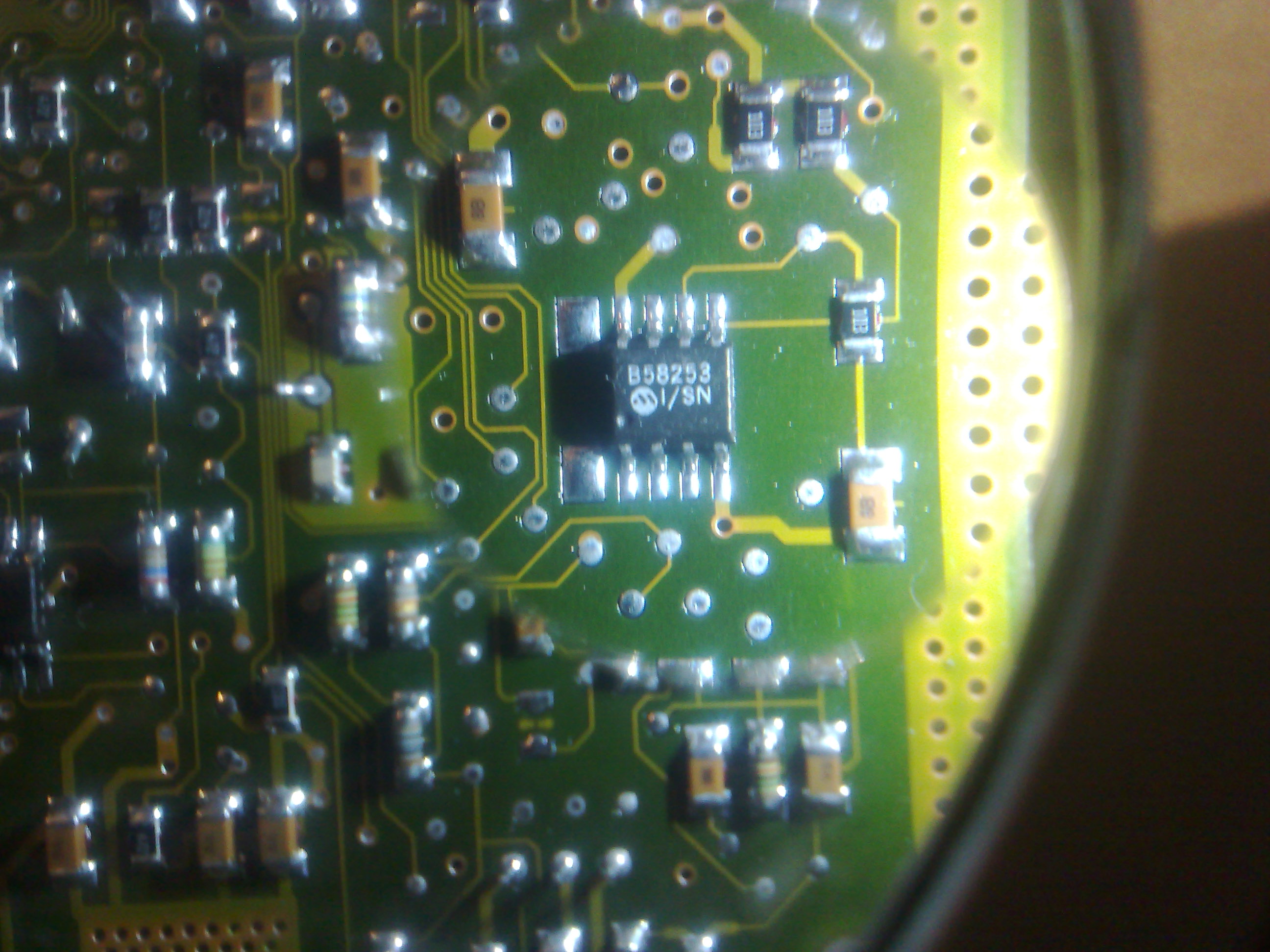

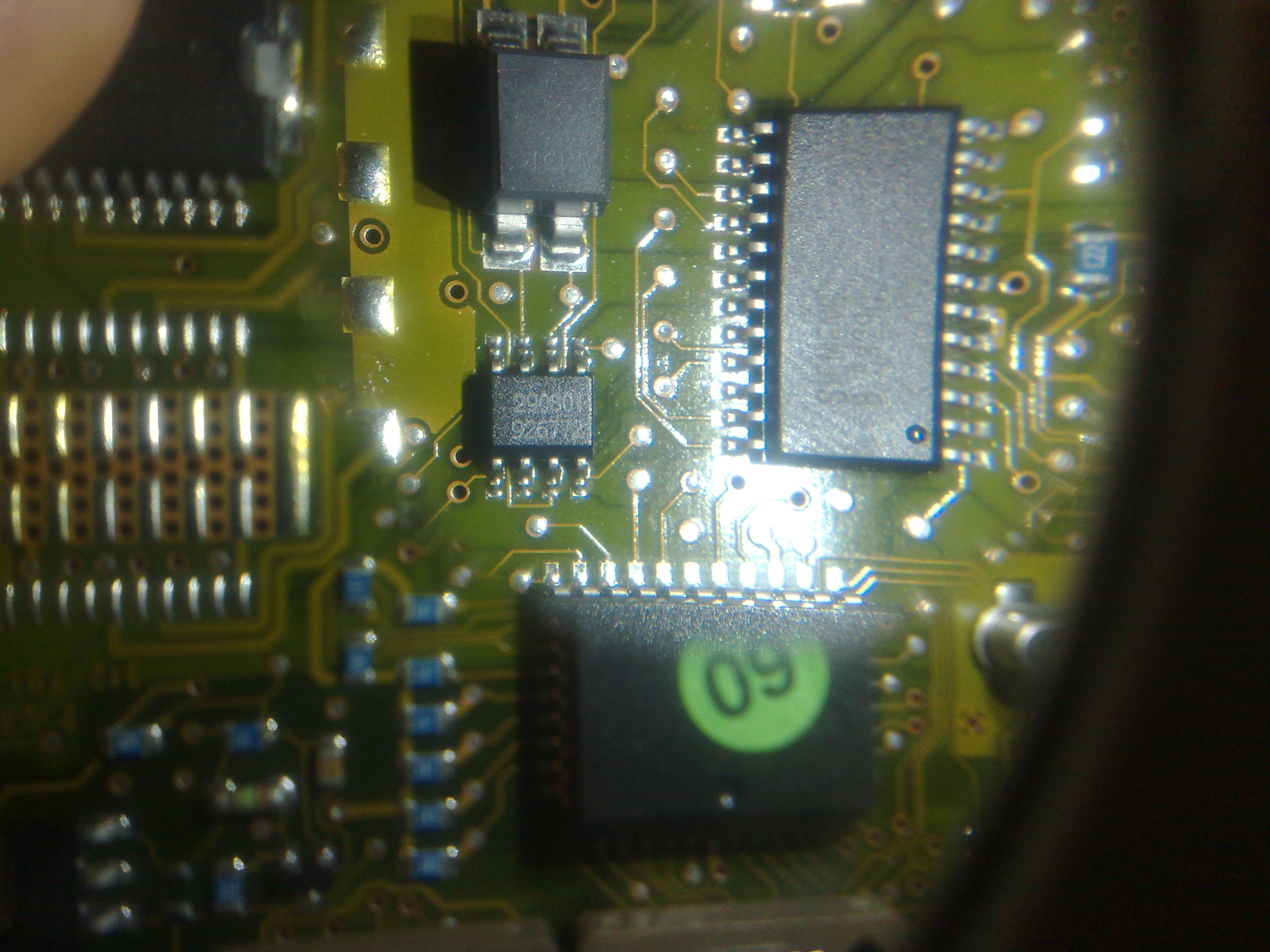

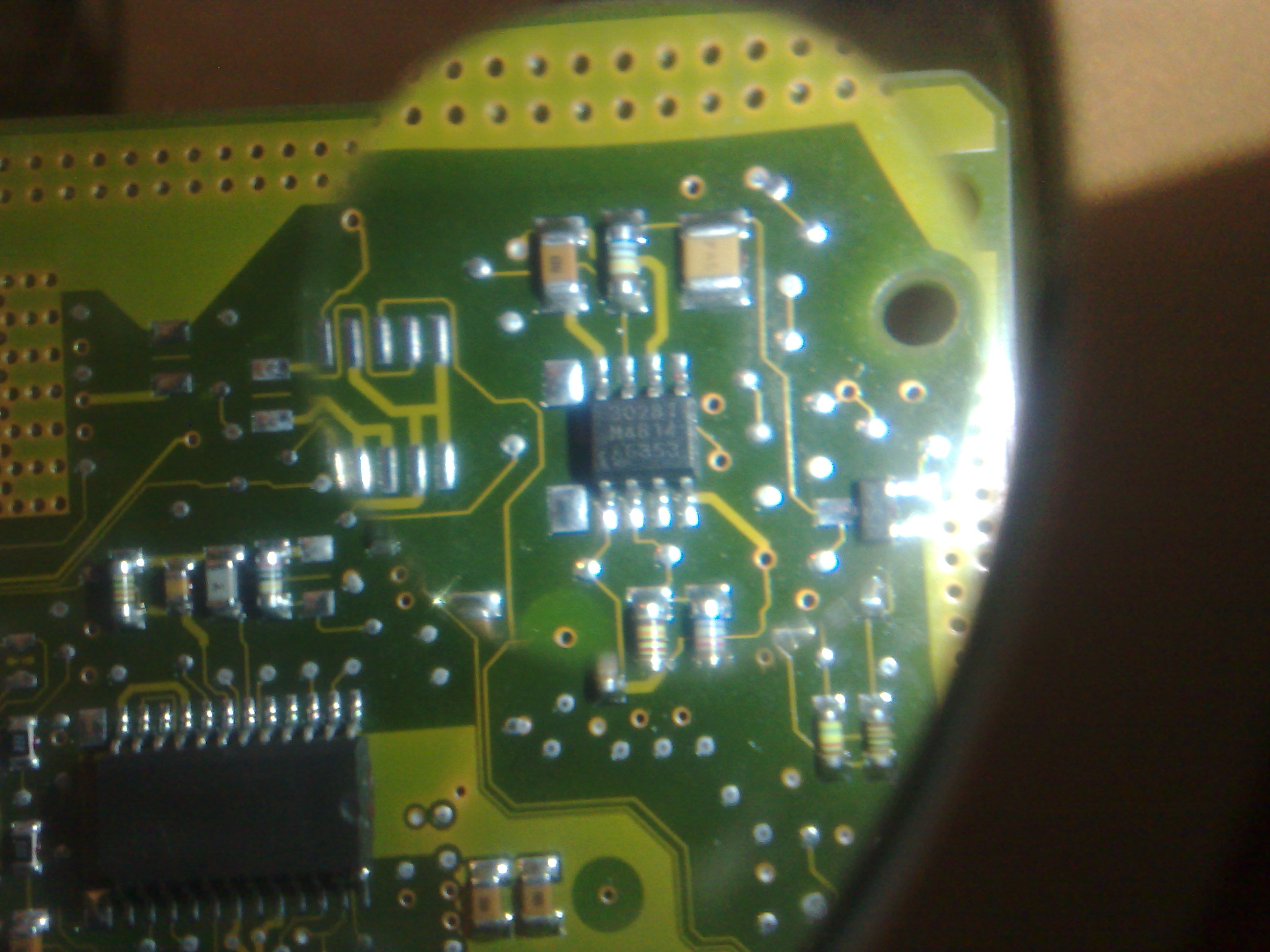

allora la cosa si complica abbastanza...non trovo la serialeprom quella a 8 piedini in questo tipo di centralina ce ne sono 3 e come mi ha consigliato pisciang ho cercato la 24c02 o 04 ma nessuna delle tre ha questa sigla... posto le immagini, poi ovviamente preferivo scodificare questa per non intaccare la mia in qualche modo se no come dici te sarebbe il massimo stesso codice sarebbe il clone perfetto della mia.... aiutatemi a scovarlo sto maledetto seriale..... :angry:

grazie tante ragazzi... adesso vedo di procurarmi un programmatore per effetuare la lettura....
