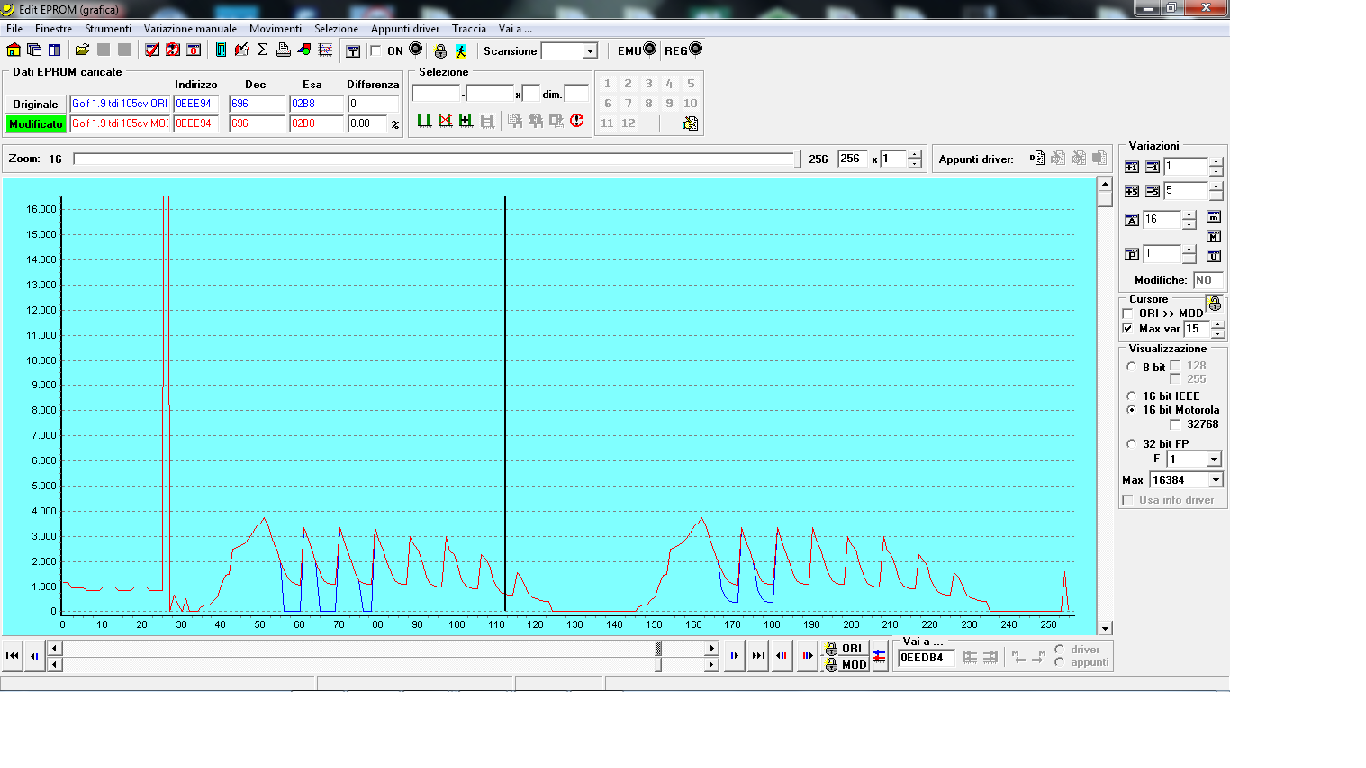

FidodidoTuning Inviato 12 Novembre 2011 Inviato 12 Novembre 2011 questa guida serve per risolvere il ritardo avviamento a caldo per le vetture gruppo VW intanto bisogna individuare le mappe da incrementare,si trovano un pò dopo le mappe iniezione e sono una consecutiva all'altra,(la seconda è per avviamento a freddo)allego le foto... allego anche una mappa per la discussione... in questo caso gli indirizzi sono questi F0750 - F082EGolf105cv.ori 6

Ospite CARMAGEDDON Inviato 15 Novembre 2011 Inviato 15 Novembre 2011 la mappa incriminata per l avviamento a caldo è la prima nelle prime 3 curve ed è sufficiente copiare il setup delle prime 3 curve della seconda mappa per risolvere il problema,così è esagerato e inutile provare per credere 1

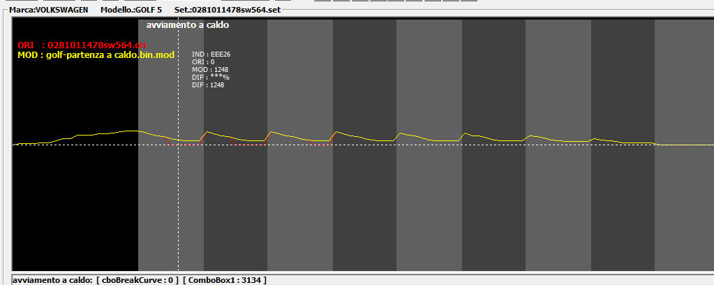

Ospite ETP Staff 14FM83 Inviato 15 Novembre 2011 Inviato 15 Novembre 2011 la mappa incriminata per l avviamento a caldo è la prima nelle prime 3 curve ed è sufficiente copiare il setup delle prime 3 curve della seconda mappa per risolvere il problema,così è esagerato e inutile provare per credere ciao carma,grazie per la delucidazione...posto lo screen corretto

Ospite CARMAGEDDON Inviato 16 Novembre 2011 Inviato 16 Novembre 2011 quelle mappe gestiscono l arricchimento di carburante, tra 200 e 400 giri a seconda delle ecu, in funzione della temperatura liquido motore. nella prima mappa il mpc legge arricchimento zero con t mot superiore a 70 gradi,nell altra legge da -20 a 70 gradi 1

pistola57 Inviato 14 Gennaio 2012 Inviato 14 Gennaio 2012 salve allego due semplici appunti dove intervenire per risolvere il problema a caldoavviamento a caldo gruppo vag.rar 3

Daltanius76 Inviato 27 Gennaio 2012 Inviato 27 Gennaio 2012 Mi riuscite a dire se ho corretto bene il problema su questa mappa ??? E' un Golf V 140cv DSG Grazie140 cv DSG.rar
pistola57 Inviato 28 Gennaio 2012 Inviato 28 Gennaio 2012 si dovrebbe funzionare porta tutti i valori a 900 facci sapere
Daltanius76 Inviato 29 Gennaio 2012 Inviato 29 Gennaio 2012 si dovrebbe funzionare porta tutti i valori a 900 facci sapere Ti ringrazio della cortese risposta .... domani allora gli dò un altra pelatina e li porto a 900 bollati ..... scusa ma non son pratico .... non lo faccio di mestiere ..... mi diletto solo sulla mia macchina ..... Solo un info .... io ho trovato solo un indirizzo sulla mappa che corrisponde a quello "incriminato" ... e sarebbe questo (0EEC64) .... può essere che non ce ne siano altri ??? sulla mappa di esempio postata se ne vedono due .... però si riferisce ad un 1.9 ..... la mia invece è 2.0 .... può essere che sulla mia l'indirizzo da correggere sia solo uno ???? Grazie della risposta .... Il Dalta ..... 1
Ospite ETP Staff 14FM83 Inviato 29 Gennaio 2012 Inviato 29 Gennaio 2012 gli indirizzi possono variare anke con stesso motore ...devi riconoscere le mappe che ho postato che si trovano sempre verso la fine della mappa(imposta 16 bit motorola altrimenti non la trovi mai)
pistola57 Inviato 29 Gennaio 2012 Inviato 29 Gennaio 2012 la mappa di esempio postata e' una sola ti fa vedere prima e dopo la modifica in pratica la zona da ritoccare,nelle zone dell'originale che sono a zero gli iniettori sono chiusi tu non fai altri che riportare i valori a 900 in modo che aprono gli iniettori nella mappa della preiniezione. ps non ti proccupare anchio non sono molto pratico stiamo qui per aiutarci ,anchio ho iniziato con la mia car tentando di risolvere un problema di seghettamento poi non ti fermi piu'
Daltanius76 Inviato 29 Gennaio 2012 Inviato 29 Gennaio 2012 gli indirizzi possono variare anke con stesso motore ...devi riconoscere le mappe che ho postato che si trovano sempre verso la fine della mappa(imposta 16 bit motorola altrimenti non la trovi mai) Il problema è che io ho trovato due indirizzi ..... ma sul secondo è come se fosse stato già corretto il problema ..... e ti garantisco che questa è la mappa originale ...... Adesso ho corretto anche il primo e più tardi faccio la prova ..... Allego immagine ......
pistola57 Inviato 29 Gennaio 2012 Inviato 29 Gennaio 2012 e' una mappa affine ,non e' che stato corretto il problema in quella mappa ,e che e' la mappa che la centralina usa alla temperatura piu' bassa cambia il valore a l'altra e prova

Ospite ETP Staff 14FM83 Inviato 29 Gennaio 2012 Inviato 29 Gennaio 2012 le mappe sono due.... ma devi modificare solo la prima che vedi con gli incrementi come la seconda... secondo me la wv lo ha fatto apposta a fare uno fatto del genere....
