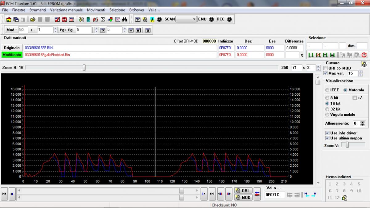

antonellorm68 Inviato 26 Marzo 2013 Inviato 26 Marzo 2013 Con questa modifica alla mappa Audi A3 2.0 140cv motore BKD risolto l'avviamento a caldo

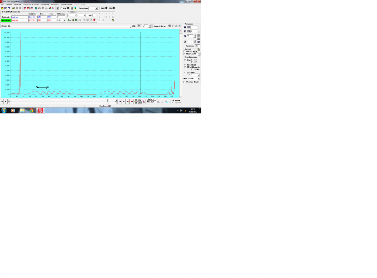

nik2686 Inviato 2 Settembre 2013 Inviato 2 Settembre 2013 buonasera a tutti,ragazzi anche io come molti ho il problema della partenza a caldo su un audi a3 2.0 tdi bkd,ho letto la mappa con il galletto 1260 clone e ho cercato la mappa dell avviamento a caldo che credo sia questa che vi posto in foto,però ovviamente chiedo un parere vostro visto che ne capite più di me...secondo voi questa mappa è originale riguardo a turbo,iniezione ecc?ringrazio in anticipo... audi mia.zip
alfa159 Q4 Inviato 2 Settembre 2013 Inviato 2 Settembre 2013 Avviamento a caldo ok nello sreen La mappa è originale
nik2686 Inviato 2 Settembre 2013 Inviato 2 Settembre 2013 Avviamento a caldo ok nello sreen La mappa è originale Ciao alfa ti ringrazio per la risposta immediata,allora la prima mappa è dell avviamento a caldo che modificherò come nella foto che posterò sotto al messaggio.volevo sapere un altro paio di cosette:in pratica ecm mi dice che il cheksum non verrà calcolato,quindi mi affido al cheksum che farà il galletto in scrittura?ho qualche timore,non vorrei che si bloccasse la ecu! il driver che mi da ecm per la mia mappa è questo che posto nello screen.confermi? grazie ancora..driver.zip
alfa159 Q4 Inviato 2 Settembre 2013 Inviato 2 Settembre 2013 ecm se ti trova il driver ti corregge il cheksum quando salvi il file. cmq puoi anche non correggerlo che tanto lo calcola lo strumento in scrittura Queste ecu si bloccano difficilmente

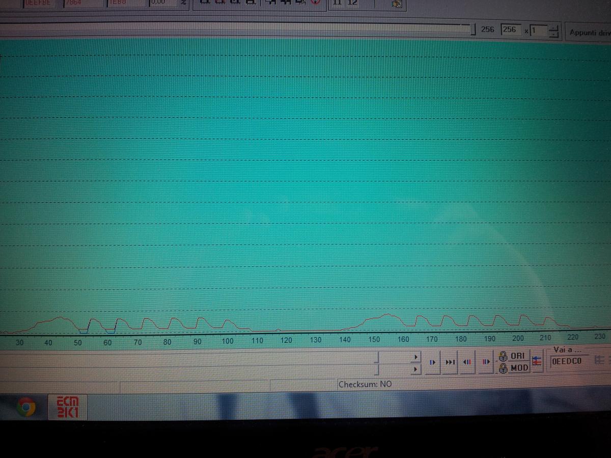

cawadany Inviato 9 Ottobre 2013 Inviato 9 Ottobre 2013 Io vedo ke qui le mappe sono uguali Prendi il file originale e lo modifichi secondo la guida. L'indirizzo te l'ho dato.
cawadany Inviato 11 Ottobre 2013 Inviato 11 Ottobre 2013 Hai copiato la mappa a freddo su quella a caldo. Ma secondo me non è sufficiente. Devi stare attorno ai 900 punti. Così sei troppo basso secondo me.
angelus.d87 Inviato 12 Ottobre 2013 Inviato 12 Ottobre 2013 Ok prima provo la prima tanto ho visto ke non e tanto problematico quando accende a caldo e poi se glielo fa ankora gli metto la seconda Ma un consiglio su come diminuire i consumi visto ke si lamenta ke in citta gli consuma assai? Media di 12/13 km/l
angelus.d87 Inviato 13 Ottobre 2013 Inviato 13 Ottobre 2013 Provata la macchina si accendeva con meno difficolta poi ho aumentato a 920 punti ed e xfetta, x curiosita fino a quanto posso arrivare?
cawadany Inviato 13 Ottobre 2013 Inviato 13 Ottobre 2013 Se aumenti ancora hai troppo gasolio incombusto e in avviamento fuma.
