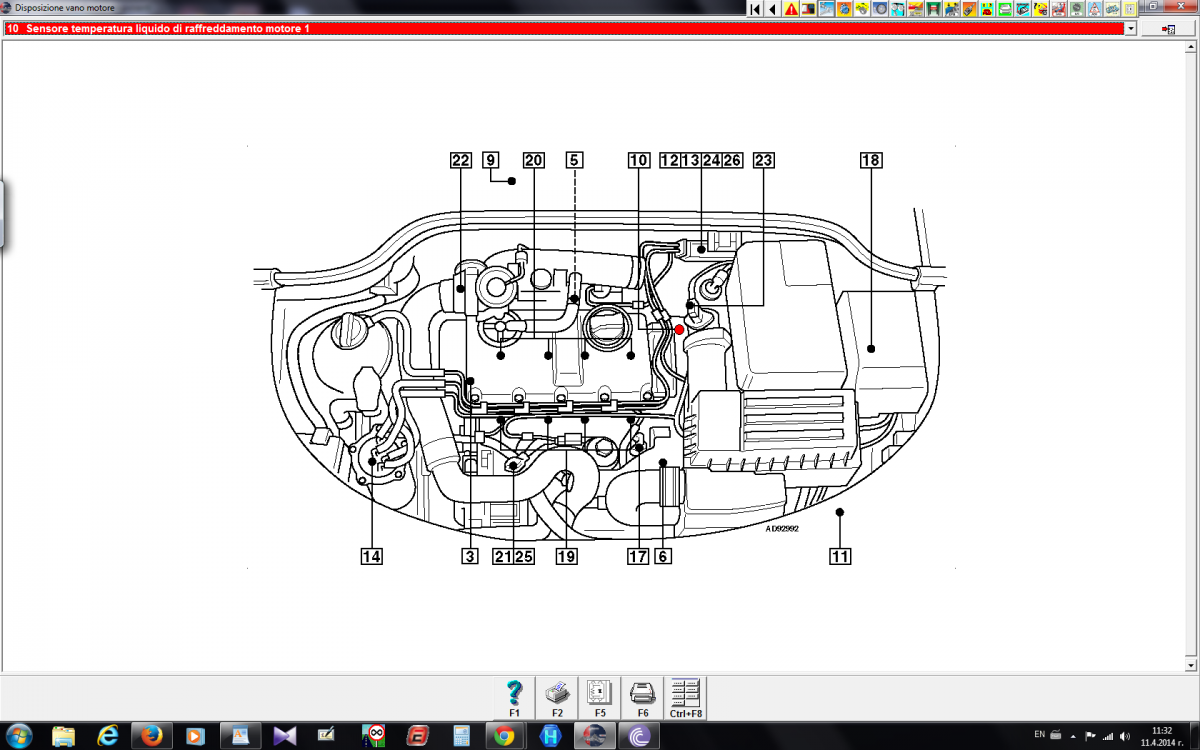

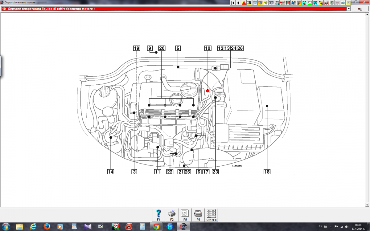

Stacca la spinetta del sensore temperatura e vedi come parte la car,se parte bene sostituisci il sensore.O pure controlla se la temperatura sul quadro strumenti e uguale a quella che riceve la ecu.(vollore che vedi in diagnosi )
Le due temperature quella del quadro strumenti e quella diagnosi sono uguali,
potresti spiegarmi dove è la spinetta che dici tu che faccio la prova?
