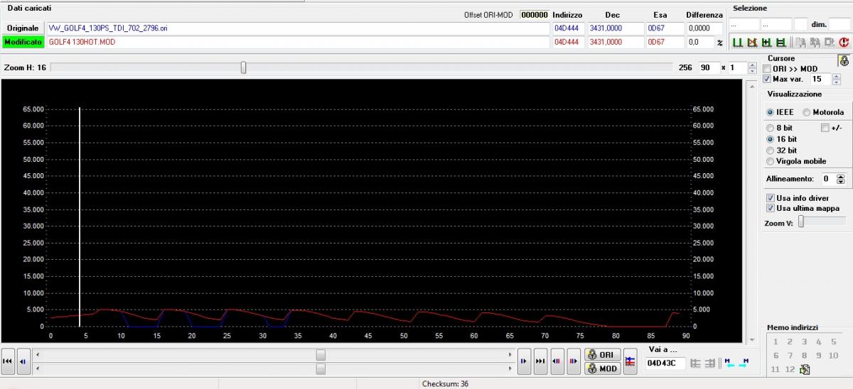

sette Inviato 11 Aprile 2014 Inviato 11 Aprile 2014 Ok, off topic ora rientrando in topic, mi domandavo come fa la centralina a decidere se usare la prima mappa o la seconda cioè se usare quella a freddo o quella a caldo?
zani70 Inviato 11 Aprile 2014 Inviato 11 Aprile 2014 A base temperatura motore rilevata dal sensore.fine 70 gradi/centigradi e la seconda mappa ,dopo di che e la prima.
sette Inviato 11 Aprile 2014 Inviato 11 Aprile 2014 Ok, avevo capito che la sonda invia alla centralina il valore di temperatura rilevato, ma come fa poi la centralina a decidere se usare la mappa 1 o 2?
wailer Inviato 12 Aprile 2014 Inviato 12 Aprile 2014 credo ti abbia giá risposto e cioé se il sensore invia una temperatura fino a 70° la centralina usa la seconda mappa (a freddo) se la temp. supera i 70 e va fino ai 90° utilizza la prima (partenza a caldo). Se poi ti riferisci al consenso puramente circuitale ed elettronico della centralina in base ai dati immessi il discorso dovrenbbe basarsi sul funzionamento delle porte logiche. Ma non credo sia questo quello che ti interessa
sette Inviato 13 Aprile 2014 Inviato 13 Aprile 2014 e cioé se il sensore invia una temperatura fino a 70° la centralina usa la seconda mappa (a freddo) e per far questo ha dentro un programma che gli dice cosa fare, un relè o cosa?
wailer Inviato 13 Aprile 2014 Inviato 13 Aprile 2014 Ogni centrale adotta i suoi circuiti. Tieni presente che ogni sensore o trasduttore traduce ció che rileva (temperatura, pressione, umiditá,in variazione di tensione. Nel nostro caso , quindi, per fare un esempio: se legge da 0 a 70° ai suoi capi avremo da 0 a 1 Volt , oltre i 70° la tensione aumenterá fino a 2 Volt. Questa variazione di tensione, applicata ad un comparatore determinerá in uscita livelli logici alti o bassi che istruirá il µPc a leggere dalla Eprom la mappa interessata . Spero di aver tradotto in parole comprensibili
sette Inviato 13 Aprile 2014 Inviato 13 Aprile 2014 Si ok ho capito, grazie. Ricapitolando: ho caricato la mappa postata sopra, ho provato a staccare il sensore temperatura: il problema persiste: a caldo avviamento lungo: che cavol è?
wailer Inviato 13 Aprile 2014 Inviato 13 Aprile 2014 Nello specifico non so risponderti, Forse io proverei a cortocircuitare il sensore. Nel caso non dovessi avere alcun cambiamento, escluderei un problema dipendente dalla temperatura. Peró a questo punto , solo una persona di mestiere potrebbe darti un cosiglio
sette Inviato 15 Aprile 2014 Inviato 15 Aprile 2014 Ho fatto questa prova: ho staccato il sensore e ho messo una resistenza da 1000 ohm simulando una t di circa 10 C a motore caldo, risultato è partita come a freddo cioè istantaneamente. Allora ho provato a sostituire il sensore risultato è tornata come prima a freddo parte bene a caldo lunga, quindi non è colpa del sensore. Credo che quella mappa che date voi non sia completa, manca qualcosa che però mi sfugge, forse altre mappe da modificare. Adesso mi faccio una piastrina con un relè e una resistenza che quando gira il mot avviamento va sulla res. e quando non gira sta sul sensore.
wailer Inviato 15 Aprile 2014 Inviato 15 Aprile 2014 Dando un occhiata alla tua mappa i punti della partenza a caldo, vanno oltre i 1000 punti (1080 per precisione).Non so se questo potrebbe creare l`incovenuente che lamenti, perché non provi a diminuirlo intorno ai 890 punti? Sarebbe opprtuno peró un aiutino dai piú esperti. Ho usato ECM Titanim

sette Inviato 26 Aprile 2014 Inviato 26 Aprile 2014 Ho fatto delle scansioni con il vag avviamento a freddo e a caldo: TIME Group 1 - Field 0 TIME Group 1 - Field 1 TIME Group 1 - Field 3 TIME Group 4 - Field 1 TIME Group 5 - Field 1 STAMP Engine Speed - (G28) STAMP Injection Quantity STAMP Coolant - Temperature (G62) STAMP Injection Start - (specified) STAMP Start Injection - Quantity /min mg/str °C °BTDC mg/str 0,58 0 0,58 22 0,58 12,6 0,77 5,9 0,01 22 1,58 0 1,58 22 1,58 12,6 1,77 5,9 0,93 22 2,57 0 2,57 22 2,57 12,6 2,75 5,9 1,93 22 3,57 0 3,57 22 3,57 12,6 3,75 5,9 2,92 22 4,57 0 4,57 22 4,57 12,6 4,75 5,9 3,92 22 5,57 0 5,57 22 5,57 12,6 5,75 5,9 4,92 22 6,57 0 6,57 22 6,57 12,6 6,75 6,5 5,92 22 7,57 966 7,57 9,3 7,57 12,6 7,75 7,4 6,92 21,4 8,57 882 8,57 8,2 8,57 12,6 8,75 7,4 7,92 14,3 9,57 840 9,57 9,6 9,57 12,6 9,75 7,4 8,92 14,3 10,58 840 10,58 9,1 10,58 12,6 10,75 7,4 9,92 14,3 11,58 840 11,58 8,5 11,58 12,6 11,76 7,4 10,93 14,3 12,58 840 12,58 8,5 12,58 12,6 12,75 7,4 11,92 14,3 13,58 840 13,58 8,2 13,58 12,6 13,75 7,1 12,93 14,3 14,58 840 14,58 8,2 14,58 12,6 14,75 6,5 13,93 14,3 15,58 840 15,58 8 15,58 12,6 15,75 5,9 14,93 14,3 TIME Group 1 - Field 0 TIME Group 1 - Field 1 TIME Group 1 - Field 3 TIME Group 4 - Field 1 TIME Group 5 - Field 1 STAMP Engine Speed - (G28) STAMP Injection Quantity STAMP Coolant - Temperature (G62) STAMP Injection Start - (specified) STAMP Start Injection - Quantity /min mg/str °C °BTDC mg/str 0,92 0 0,92 14,5 0,92 60,3 0,26 3,7 0,43 14,5 1,93 0 1,93 14,5 1,93 60,3 1,25 3,7 1,42 14,5 2,93 0 2,93 14,5 2,93 60,3 2,25 3,7 2,43 14,5 3,93 0 3,93 14,5 3,93 60,3 3,25 3,7 3,43 14,5 4,93 0 4,93 14,5 4,93 60,3 4,25 3,7 4,43 14,5 5,93 294 5,93 14 5,93 60,3 5,25 3,7 5,43 14,5 6,93 1050 6,93 4,4 6,93 60,3 6,25 4,7 6,43 14,3 7,93 882 7,93 4,4 7,93 60,3 7,25 2,8 7,43 9,6 8,93 798 8,93 6 8,93 60,3 8,25 2,5 8,43 9,6 9,93 819 9,93 5,2 9,93 60,3 9,26 2,5 9,43 9,6 10,93 798 10,93 5,2 10,93 60,3 10,26 2,5 10,43 9,6 11,93 798 11,93 5,5 11,93 60,3 11,26 1,9 11,43 9,6 12,93 798 12,93 5,2 12,93 60,3 12,26 1,6 12,43 9,6 come si vede dall'ultima colonna a freddo spruzza 20 mg a caldo 14 nonostante io abbia messo le due mappe uguali come mai?
sette Inviato 26 Aprile 2014 Inviato 26 Aprile 2014 TIME Group 1 - Field 0 TIME Group 1 - Field 1 TIME Group 1 - Field 3 TIME Group 4 - Field 1 TIME Group 5 - Field 1 STAMP Engine Speed - (G28) STAMP Injection Quantity STAMP Coolant - Temperature (G62) STAMP Injection Start - (specified) STAMP Start Injection - Quantity /min mg/str °C °BTDC mg/str 0,58 0 0,58 22 0,58 12,6 0,77 5,9 0,01 22 1,58 0 1,58 22 1,58 12,6 1,77 5,9 0,93 22 2,57 0 2,57 22 2,57 12,6 2,75 5,9 1,93 22 3,57 0 3,57 22 3,57 12,6 3,75 5,9 2,92 22 4,57 0 4,57 22 4,57 12,6 4,75 5,9 3,92 22 5,57 0 5,57 22 5,57 12,6 5,75 5,9 4,92 22 6,57 0 6,57 22 6,57 12,6 6,75 6,5 5,92 22 7,57 966 7,57 9,3 7,57 12,6 7,75 7,4 6,92 21,4 8,57 882 8,57 8,2 8,57 12,6 8,75 7,4 7,92 14,3 9,57 840 9,57 9,6 9,57 12,6 9,75 7,4 8,92 14,3 10,58 840 10,58 9,1 10,58 12,6 10,75 7,4 9,92 14,3 11,58 840 11,58 8,5 11,58 12,6 11,76 7,4 10,93 14,3 12,58 840 12,58 8,5 12,58 12,6 12,75 7,4 11,92 14,3 13,58 840 13,58 8,2 13,58 12,6 13,75 7,1 12,93 14,3 14,58 840 14,58 8,2 14,58 12,6 14,75 6,5 13,93 14,3 15,58 840 15,58 8 15,58 12,6 15,75 5,9 14,93 14,3 TIME Group 1 - Field 0 TIME Group 1 - Field 1 TIME Group 1 - Field 3 TIME Group 4 - Field 1 TIME Group 5 - Field 1 STAMP Engine Speed - (G28) STAMP Injection Quantity STAMP Coolant - Temperature (G62) STAMP Injection Start - (specified) STAMP Start Injection - Quantity /min mg/str °C °BTDC mg/str 0,92 0 0,92 14,5 0,92 60,3 0,26 3,7 0,43 14,5 1,93 0 1,93 14,5 1,93 60,3 1,25 3,7 1,42 14,5 2,93 0 2,93 14,5 2,93 60,3 2,25 3,7 2,43 14,5 3,93 0 3,93 14,5 3,93 60,3 3,25 3,7 3,43 14,5 4,93 0 4,93 14,5 4,93 60,3 4,25 3,7 4,43 14,5 5,93 294 5,93 14 5,93 60,3 5,25 3,7 5,43 14,5 6,93 1050 6,93 4,4 6,93 60,3 6,25 4,7 6,43 14,3 7,93 882 7,93 4,4 7,93 60,3 7,25 2,8 7,43 9,6 8,93 798 8,93 6 8,93 60,3 8,25 2,5 8,43 9,6 9,93 819 9,93 5,2 9,93 60,3 9,26 2,5 9,43 9,6 10,93 798 10,93 5,2 10,93 60,3 10,26 2,5 10,43 9,6 11,93 798 11,93 5,5 11,93 60,3 11,26 1,9 11,43 9,6 12,93 798 12,93 5,2 12,93 60,3 12,26 1,6 12,43 9,6
sette Inviato 26 Aprile 2014 Inviato 26 Aprile 2014 qualcosa non ha funzionato, ho fatto un copia incolla, ma quando spedisco rimpagina tutto storto ho un folio excel come faccio a farlo incollare giusto?
sette Inviato 26 Aprile 2014 Inviato 26 Aprile 2014 Comunque ricapitolando da vag.com si vede che lo spruzzo a caldo è piu basso che a freddo anche se le 2 mappe sono uguali quindi qualcosa non va, voi sapete dirmi il perchè?
wailer Inviato 27 Aprile 2014 Inviato 27 Aprile 2014 Io sinceramente non vedo colonne e non ci ho capito un granché
sette Inviato 27 Aprile 2014 Inviato 27 Aprile 2014 Il 27/04/2014 at 08:10, wailer ha scritto: Io sinceramente non vedo colonne e non ci ho capito un granché si perchè l'ha rimpaginato male ti assicuro che all'inizio era messo bene e si capiva benissimo, il sito lo rimanipola mettendolo male, se mi dite come fare lo rimposto che si veda meglio

sette Inviato 8 Maggio 2014 Inviato 8 Maggio 2014 sapete dire niente perchè a freddo spruzza 20 e a caldo 14 anche se le mappe le ho messe uguali come mi avete detto? come si fa a fare lo spruzzo da 20 anche a caldo? guardate nell'ultima colonna del file impostato sopra

TheSpaceMonkey Inviato 8 Giugno 2015 Inviato 8 Giugno 2015 Ciao Ragazzi, so che la discusione è vecchia ma ci provo comunque, dopo l'eliminazione delle EGR la mia golf 5 ha iniziato ad avere dei problemi con l'avviamento a caldo ora ci mette anche 3 secondi per accendersi! ho provat a consultare le vostre guide ma a gli indirizzi da voi indicati ho delle curve diverse! qualcuno mi può dare una mano? grazie mille in anticipo! P.S. posto il file con la EGR, magari ho sbagliato qualcosa. egr off.rar
filetuning87 Inviato 9 Giugno 2015 Inviato 9 Giugno 2015 Il 08/06/2015 at 21:02, TheSpaceMonkey ha scritto: Ciao Ragazzi, so che la discusione è vecchia ma ci provo comunque, dopo l'eliminazione delle EGR la mia golf 5 ha iniziato ad avere dei problemi con l'avviamento a caldo ora ci mette anche 3 secondi per accendersi! ho provat a consultare le vostre guide ma a gli indirizzi da voi indicati ho delle curve diverse! qualcuno mi può dare una mano? grazie mille in anticipo! P.S. posto il file con la EGR, magari ho sbagliato qualcosa. perchè non tutti gli sw portano le mappe nella stessa posizione nel tuo file le mappe della partenza si trovano a questo indirizzo 0EEDFA da visualizzare a 16 bit motorola se usi ecm se usi winols 16 bit hilo
TheSpaceMonkey Inviato 9 Giugno 2015 Inviato 9 Giugno 2015 Il 09/06/2015 at 15:58, filetuning87 ha scritto: perchè non tutti gli sw portano le mappe nella stessa posizione nel tuo file le mappe della partenza si trovano a questo indirizzo 0EEDFA da visualizzare a 16 bit motorola se usi ecm se usi winols 16 bit hilo Ok, grazie mille.. io quindi sono arrivato a questo punto, dici che può andare?Caldo.rar
filetuning87 Inviato 9 Giugno 2015 Inviato 9 Giugno 2015 Il 09/06/2015 at 16:42, TheSpaceMonkey ha scritto: Ok, grazie mille.. io quindi sono arrivato a questo punto, dici che può andare? Guarda ti ho fatto la modifica della partenza vanno modificate sia la hot che cold e vanno apportati almeno 1000 punti guardati il file HotstartOKGolf5.rar 1
TheSpaceMonkey Inviato 9 Giugno 2015 Inviato 9 Giugno 2015 Io ho modificato solo la calda perchè da disegno avevo capito che andasse fatta così! Grazie mille!! meriti almeno 1000 punti!
