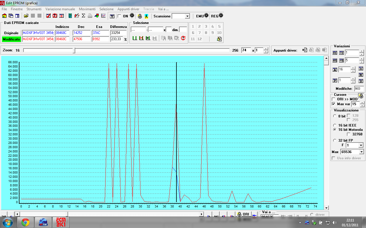

Questo è un messaggio popolare. FidodidoTuning Inviato 1 Dicembre 2011 Questo è un messaggio popolare. Inviato 1 Dicembre 2011 prima di tutto individuare la curva da modificare,si trova più o meno a questo indirizzo 084622 poi come si vede nella foto allegata andare nella curva al valore decimale 14252 / o esadecimale 37AC ----- e portarlo al valore ----- al valore decimale 47506 / o esadecimale B992 in questo modo l'apertura della valvola egr rimane a 0% e senza spia... spero di essere stato chiaro 21

FidodidoTuning Inviato 12 Febbraio 2012 Autore Inviato 12 Febbraio 2012 qui amico! questo è l'indirizzo esatto 084710,adesso come da guida esegui la modifica è chiudi l'egr... 2

FidodidoTuning Inviato 14 Febbraio 2012 Autore Inviato 14 Febbraio 2012 il primo screen in questa stessa discussione

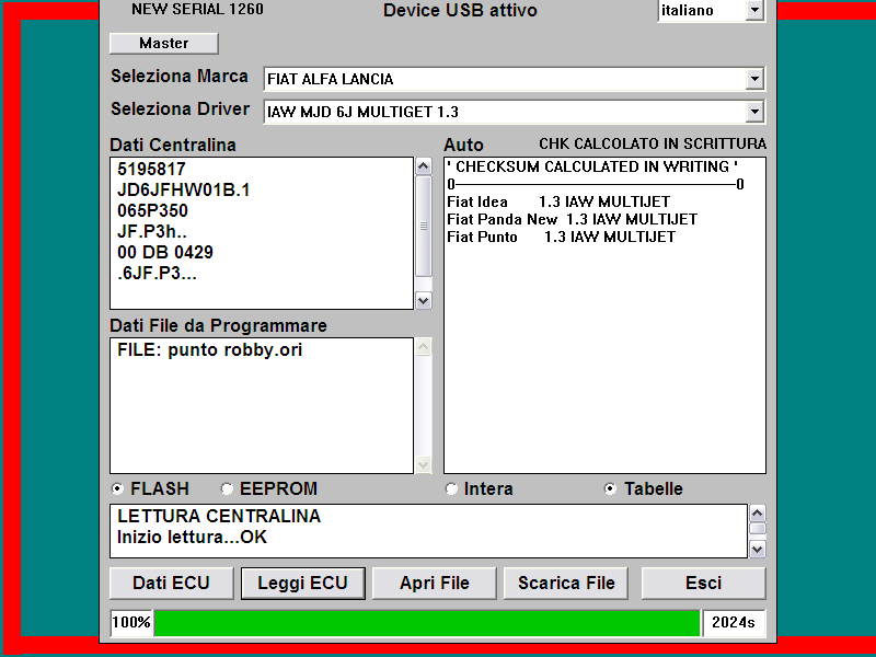

Ospite Augustogt Inviato 30 Maggio 2012 Inviato 30 Maggio 2012 ragazzi mi aiutate per favore sto diventando non vedente a causa di questo file non riesco a trovarla possibile? punto mjet 70 cv wh01.bpunto robby.oripunto robby dati.bmp
mandrake Inviato 31 Maggio 2012 Inviato 31 Maggio 2012 ciao ho guardato il file con il programma per file e lìindirizzo è 67c4a ok anzi ti allego il file con il punto dove si trova poi la chiudi tu fammi sapere ciao ciaopunto robby con posizione egr.zip
Ospite Augustogt Inviato 31 Maggio 2012 Inviato 31 Maggio 2012 (modificato) ok grazie del contributo Modificato 31 Maggio 2012 da Augustogt
Ospite Augustogt Inviato 31 Maggio 2012 Inviato 31 Maggio 2012 egr chiusa grazie ancora scusate l'ot ma sui limitatori (coppia giri e velocità ) c'è qualche guida o un qualcosa per capirci un pò di +?robby no egr.mod
