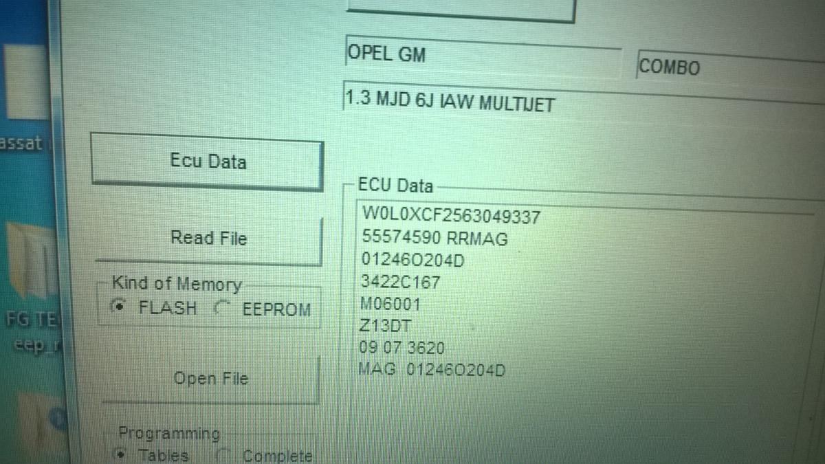

buonasera, chiedo un aiutino per una mjd8
potrebbe essere questo lo switch off ? allego immagine e file ori
così posso essere di aiuto a qualcun'altro che leggerà in futuro
però non è da 14252 (valore decimale) bensì da 10240
panda - .ori
