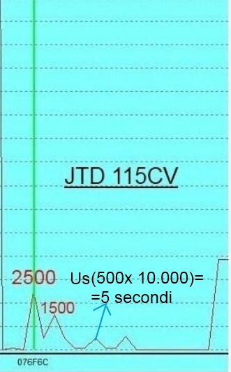

rail Inviato 14 Dicembre 2011 Inviato 14 Dicembre 2011 Antonio,ho avuto la possibilità di visionare un altro ols del jtd115cv dove c'é il valore di 2500 e non sono giri ma é un altro bit del limitatore di sovrappressione. Ecco un'immagine Ciò significa che bisogna cercare in giro per il 2d quel bit di 2500 nell'ols dove c'é scritto 5500giri perché con molta probabilità esisterà.Magari é proprio nelle vicinanze. Uffffff...,ti pareva che non bisognava sgobbare.Che seccatura..

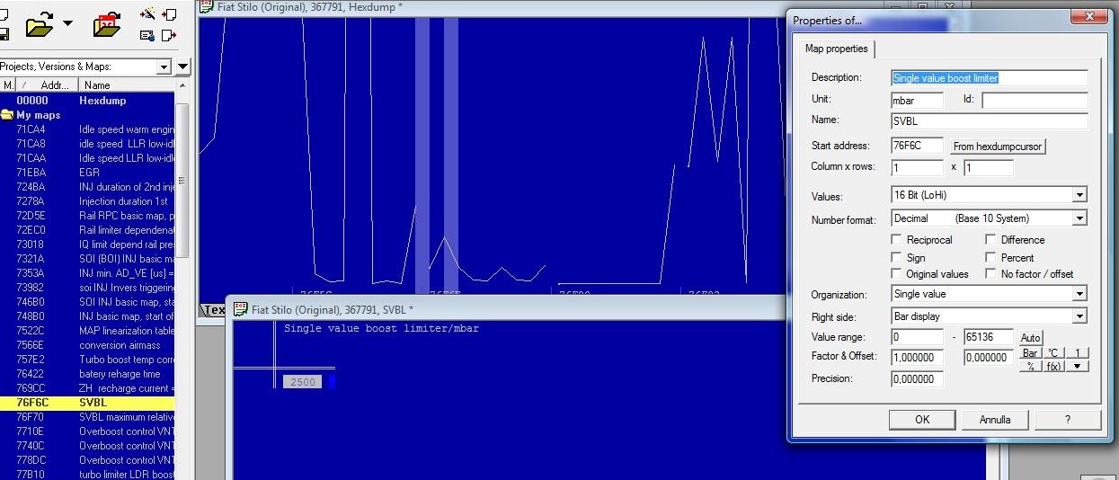

antonio84fr Inviato 15 Dicembre 2011 Inviato 15 Dicembre 2011 si infatti leggo che è il classico SVBL, mo 2 so le cose o è sbagliato il damos (e potrebbe pure essere)o se no nn saprei, a dire la verità può essere pure che il damos li dia invertiti quei 2 bit e scambia giri con pressione, effettivamente a me quel 1500 messo cosi non ha mai convinto e a dire la verità non lo tocco mai anche perchè il valore 1500 essendo pressione effetiva dovrebbe avere un offset di +1000, invece il damos nn da offset sul quel valore...molto piu facile che il vero SBVL sia quello affianco. Grazie del tuo apporto a questa discussione, questa cosa sarà utile a tutti penso!!
rail Inviato 15 Dicembre 2011 Inviato 15 Dicembre 2011 Io ho potuto rispondere solo su come praticamente riesco a modo mio a non fare andare in avaria la baracca,anche se con metodo forse poco ortodosso,però per le spiegazioni tecniche di alcuni particolari il grazie va a te che non ti sei risparmiato in generosità a elargirle. Appena avrò un po' di tempo cercherò quel bit di 2500 che secondo me c'é chissà dove nel file dove é indicato 5500,immaginando pertanto che l'ols non si può generalizzare per tutti quei tipi di file jtd,essendo diversi. Cambierà solo il collocamento ma probabilmente ci sarà.

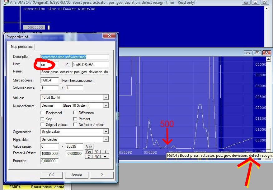

Ospite mirco2034 Inviato 20 Dicembre 2011 Inviato 20 Dicembre 2011 Subito dopo quello di 1500, quindi verso destra, ci sta quello che regola i 5 secondi di tempo per lo scatto dell'avaria. L'avaria non scatta dopo cinque secondi fuori soglia ma dopo poco più di tre

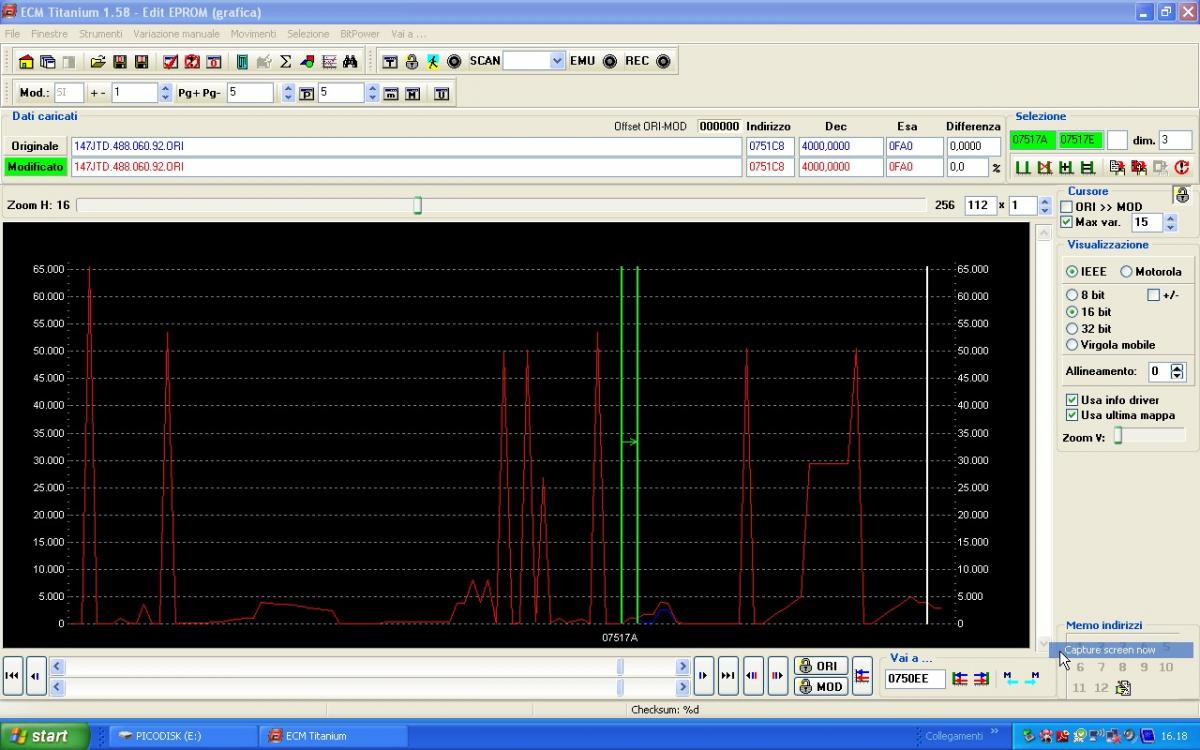

rail Inviato 20 Dicembre 2011 Inviato 20 Dicembre 2011 Kid Turbo,grazie per aver risposto con l'immagine. Purtroppo però come concetto non si aggiunge nulla di nuovo a quanto già detto da antonio84fr. L'ideale sarebbe un'immagine che evidenzi i valori nuovi dei 4 punti modificati in quella mappa,ovvero la pappa servita con un esempio pratico se va di spiegarlo,ma non si può pretendere.A vostra discrezione. Ho cmq un documento in pdf della Bosh. Volendoci studiare sopra vedrei prima come hanno mappato in riferimento al sensore originale quella mappa e poi provare a fare una cosa in proporzione ai nuovi valori.Boh...cmq,magari gironsolando in rete si trova qualcosa. Mirco2034 intendi che scatta nella pratica 3 secondi dopo il superamento della soglia e quindi quelli sono 5 secondi nominali ma non di fatto,oppure é perché occorre altro bit e quello della foto é altra cosa secondo te?Non ho mai fatto prove per mancanza di necessità,quindi non lo so proprio.
Ospite mirco2034 Inviato 20 Dicembre 2011 Inviato 20 Dicembre 2011 io dalla foto non capisco, devo vedere la mappa, comunque quel punto non sono i secondi che passano prima dell'alert per avaria. la commutazione in modalità recovery e la segnalazione sul quadro strumenti si ha dopo poco più di tre secondi da quando l'ecu rileva un discostamento dai valori corretti

kid turbo Inviato 21 Dicembre 2011 Inviato 21 Dicembre 2011 la commutazione in modalità recovery e la segnalazione sul quadro strumenti si ha dopo poco più di tre secondi da quando l'ecu rileva un discostamento dai valori corretti 3,386 sec in caso di corto o di pressione negativa.Per differenza positiva sono 5sec
rail Inviato 21 Dicembre 2011 Inviato 21 Dicembre 2011 come si determina quel 3,386?(grazie,anticipatamente) Presumo ti riferisci ad altro bit. Puoi confermarmi,visto che in quello di 500 leggo per deviazione positiva e intuisco ce ne sia un altro per quella negativa
