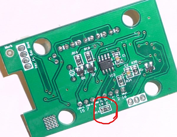

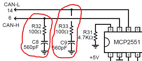

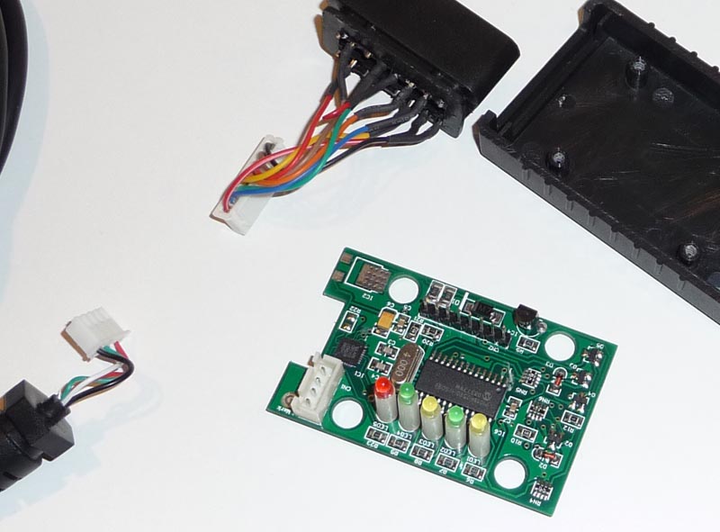

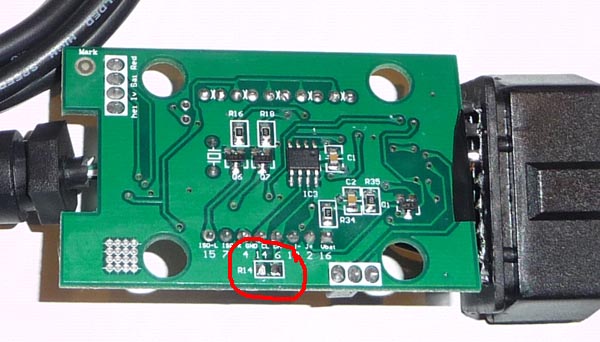

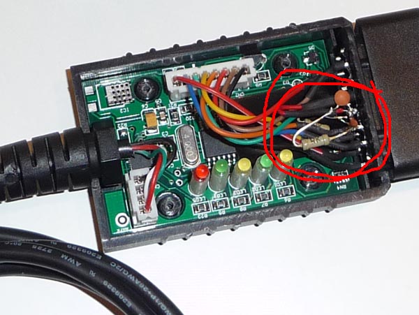

nikolas Inviato 15 Dicembre 2011 Inviato 15 Dicembre 2011 come da titolo vi metto le foto della modifica. questi i componenti da comperare,due resistenze da 100 ohm e due condensatori da 560 pF. bisogna togliere una resistenza . This post has been promoted to an article 3
AlfaRed69 Inviato 15 Dicembre 2011 Inviato 15 Dicembre 2011 una volta fatta la mod va anche con la k? Certo che la K line funziona! Cmq i condensatori 560 pF sono due!
nikolas Inviato 16 Dicembre 2011 Autore Inviato 16 Dicembre 2011 alfa hai ragione ho modificato l'errore grazie

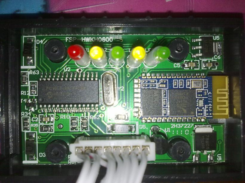

Giorgio1711 Inviato 9 Gennaio 2012 Inviato 9 Gennaio 2012 Forse è questo il posto giusto io tempo fa ho comprato un elm327 ma non mi comunica con la rete can della macchina, premetto ho una fiat stilo 1.6 16v sw versione 06, ho controllato il circuito e non è quello della foto. Prevalentemente mi serve per il reset del service sia sulla stilo che su una lancia y del 2004, volevo chiedervi se è da buttar via o si può modificare e se nel caso sia da buttare qualche consiglio di dove acquistare il prodotto senza fregature. Dimenticavo che uso FiatEcuScan 3.3 registrato. Grazie
Giorgio1711 Inviato 9 Gennaio 2012 Inviato 9 Gennaio 2012 Ho fatto le foto delle scheda premetto eseguite con il cellulare dovrebbero però vedersi bene se riesco a caricarle
Ospite ETP Staff 14FM83 Inviato 9 Gennaio 2012 Inviato 9 Gennaio 2012 Dalla foto sembra che il tuo elm e gia modificato... Cmq sono col cell poi controllo bene stasera al pc

Giorgio1711 Inviato 9 Gennaio 2012 Inviato 9 Gennaio 2012 Guardando i vari post ho trovato questo: http://www.ecu-tuning.it/home/topic/13743-modifica-elm-cinese-con-chip-originale-elm-14b/ la foto rende al 100% il prodotto che ho io, secondo questo utente basta cambiare il pic16F240-1 con elm327 ed il gioco è fatto. Visto il costo del prodotto, spedizione e dogana mi sa che ci esce il prodotto completo. Aspetto un tuo consiglio pisciang
nikolas Inviato 9 Gennaio 2012 Autore Inviato 9 Gennaio 2012 ciao ho visto il tuo elm e come dice pisciang e già di nuova concezione credo che i problemi che risconti e perchè e un clone,nel link che hai messo viene sostituito il pic con quello dell' elm originale non so se ne vale la pena poi facendo due conti come dici ,comperi un elm nuovo

Ospite Inviato 30 Ottobre 2012 Inviato 30 Ottobre 2012 (modificato) Ho acquistato anch'io un prodotto identico al tuo per fare diagnosi ed azzeramneto service della mia Grande Punto. Per farlo funzionare correttamente ho eliminato la resistenza R04 e poi aggiunto le due resistenza da 100 ohm ed i due condensatori. Adesso funziona egregiamente. Saluti Dotto67 Intendi che facendo quelle modifiche (permanenti) riuscirei a accedere alle altre centraline o in che senso funziona egregiamente? Da quello che ho capito per entrare nelle centraline e azzerare il service ci vuole un'adattatore o modificare il cavo. Modificato 30 Ottobre 2012 da mcgyver

AndreaRC Inviato 4 Dicembre 2012 Inviato 4 Dicembre 2012 Ciao ragazzi! Effettuata la modifica su R04 del modulo bluetooth e funziona anche senza filtri su 6 e 14... In pratica basta eliminare la resistenza fra 6 e 14 e funziona alla grande!

Simone.1988 Inviato 12 Luglio 2013 Inviato 12 Luglio 2013 salve a tutti, ho preso tempo fa questa interfaccia bluetooth e adesso vorrei modificarla, mi sapreste dire quale resistenza devo togliere la 04 (che non trovo) o la 14?? di circuiti stampati non me ne intendo ma con il saldatore me la cavo abbastanza bene http://i44.tinypic.com/2r721iu.jpg http://tinypic.com/r/2r721iu/5 http://tinypic.com/r/33m35e1/5 avevo copiato male i link alle foto
