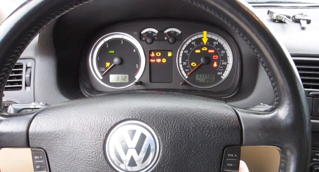

fastcar Inviato 11 Aprile 2012 Inviato 11 Aprile 2012 la spia dell'immobilizer rimane accesa? Credo comunque sia colpa del cks errato
yamahar1 Inviato 11 Aprile 2012 Autore Inviato 11 Aprile 2012 si ma infatti e per quello che si e bloccata,suppongo che dissaldando e riprogrammando la flash dovrebbe ripartire. grazie per la rispostaòa spia dell'immo quale sarebbe?
yamahar1 Inviato 13 Aprile 2012 Autore Inviato 13 Aprile 2012 devo provare la centralina bloccata e vedere se rimane accesa.grazie

yamahar1 Inviato 14 Aprile 2012 Autore Inviato 14 Aprile 2012 comunque la spia non rimane accesa.ma non si sente la pompa e non parte.appena provo a riscriverla mi da subito errore sia normale che in boot.dissaldo?
