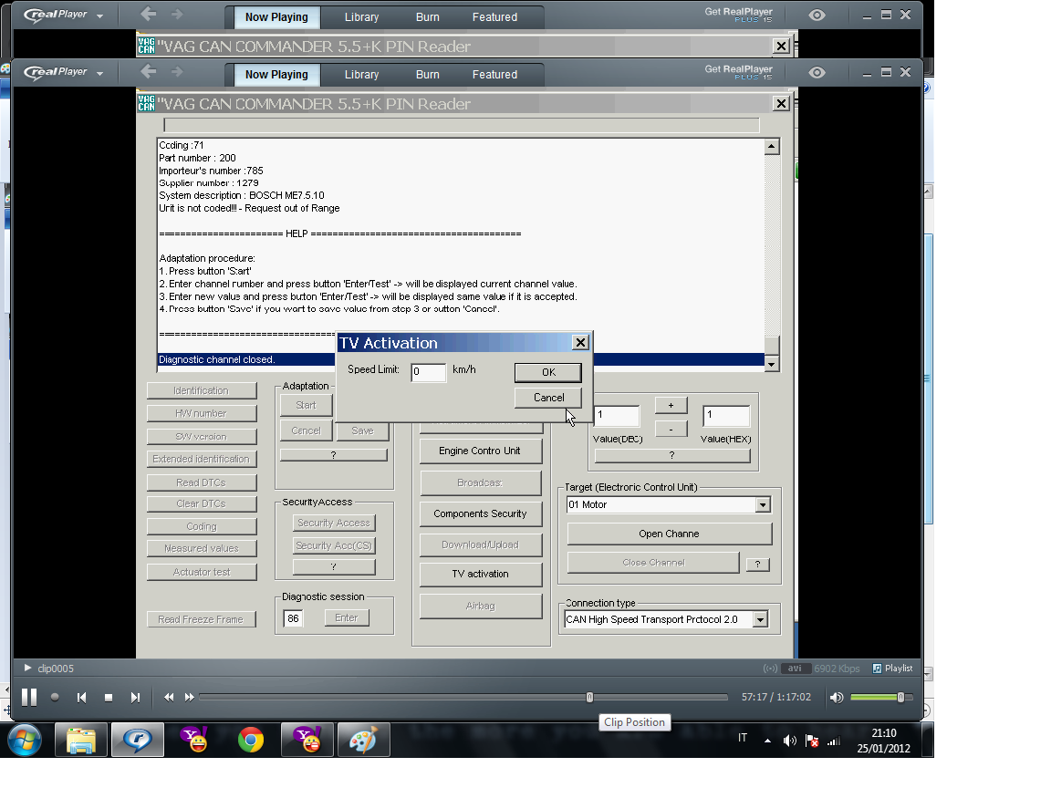

sumi1 Inviato 9 Febbraio 2012 Condividi Inviato 9 Febbraio 2012 Secondo me si po fare anche con commander 5.5.... Link al commento Condividi su altri siti Altre opzioni di condivisione...
cawadany Inviato 9 Febbraio 2012 Condividi Inviato 9 Febbraio 2012 Non si può fare con VCDS. Ma il modo c'è. Link al commento Condividi su altri siti Altre opzioni di condivisione...
sumi1 Inviato 9 Febbraio 2012 Condividi Inviato 9 Febbraio 2012 Con vag commander 5.5 non con vcds.Guarda questa foto: Link al commento Condividi su altri siti Altre opzioni di condivisione...
cawadany Inviato 10 Febbraio 2012 Condividi Inviato 10 Febbraio 2012 Hai provato? Funziona? Io ho un altro metodo..... Link al commento Condividi su altri siti Altre opzioni di condivisione...
