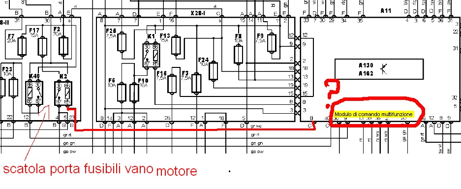

c-tuning Inviato 17 Gennaio 2012 Autore Inviato 17 Gennaio 2012 ho un aggiornamento smanettando un pò su autodata ho trovato lo schema elettrico il relè corrispondente ai fendi è il T14 e il fusibile F30 controllato e sia sul T14 che sull F30 non c'è nulla in più è privo di faston all'interno... ora mi chiedo come sia possibile che accenda la spia nel quadro?? potrei continuare da lì il cablaggio che ne dite? 1
c-tuning Inviato 17 Gennaio 2012 Autore Inviato 17 Gennaio 2012 adesso ho solo questo intoppo non capisco il filo che ho segnato in foto, che parte dalla scatola portafusibili nel vano motore,dove arriva. dove si trova il modulo di comando multifunzione segnato in foto???

DarkAltair93 Inviato 30 Maggio 2014 Inviato 30 Maggio 2014 Allora devi ricreare l'impianto elettrico, dato che sicuramente non hai nemmeno i fastom negli alloggiamenti di relé e fusibile. Devi intanto procurarti un relé da 20 ampere e un fusibile da 15 ampere. Poi devi collegare un filo dal pin 8 del connettore C del body computer ad uno dei due pin della bobina del relé (la bobina sono quei due pin del relé che se alimentati lo fanno "scattare"). Poi devi collegare l'altro pin della bobina e uno dei due restanti pin del relé ad un positivo fisso, interponendo un unico fusibile da 15A. L'ultimo pin del relé andrà ad alimentare il positivo dei fendinebbia, tramite un cavo che dovrai ovviamente sdoppiare. Da ogni fendinebbia poi deve ripartire un cavo da collegare al telaio o al negativo della batteria. Se qualcosa non è chiaro chiedi pure.
pepperi Inviato 31 Maggio 2014 Inviato 31 Maggio 2014 sei stato molto chiaro e dettagliato. complimenti e mille grazie. l'unica cosa che non so è dove si trova esattamente il body computer, ovvero dove è alloggiato. Grazie ancora per il tempo che mi hai dedicato. ultima cosa, devo acquistare un relè ed un fusibile particolari o qualsiasi va bene (naturalmente rispettando gli amperaggi). il cavo da usare e i faston devono avere misure particolari ? martedì penso di dedicarmi completamente al montaggio seguendo scrupolosamente la guida che mi hai scritto. attendo tue istruzioni sugli ultimi quesiti. grazie ancora e buon fine settimana.
DarkAltair93 Inviato 31 Maggio 2014 Inviato 31 Maggio 2014 La forma del relé non è importante, purché sia 12V 20A, ne troverai facilmente in qualsiasi sfascio. I faston ti serviranno per collegarti al relé e al fusibile, usa semplicemente quelli che si adattano ai tuoi. Per i cavi ti consiglio di non usarne di troppo piccoli dato che i fendinebbia hanno comunque un assorbimento non indifferente, il cavo che va al body computer invece mettilo molto fine, o avrai problemi nell'alloggiarlo nel connettore. Il body computer è alloggiato all'interno dell'auto, è un blocco rettangolare attaccato dietro la scatola portafusibili sotto plancia. Il connettore C è quello blu in basso a destra, subito a destra della presa diagnosi. Smontandolo vedrai dei numerini molto piccoli ai lati, quelli sono i numeri dei pin, devi usare il pin 8. Ciao e buon fine settimana anche a te.
