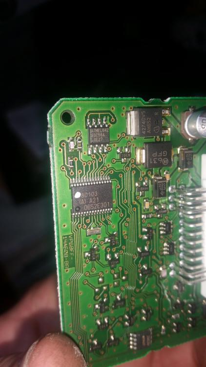

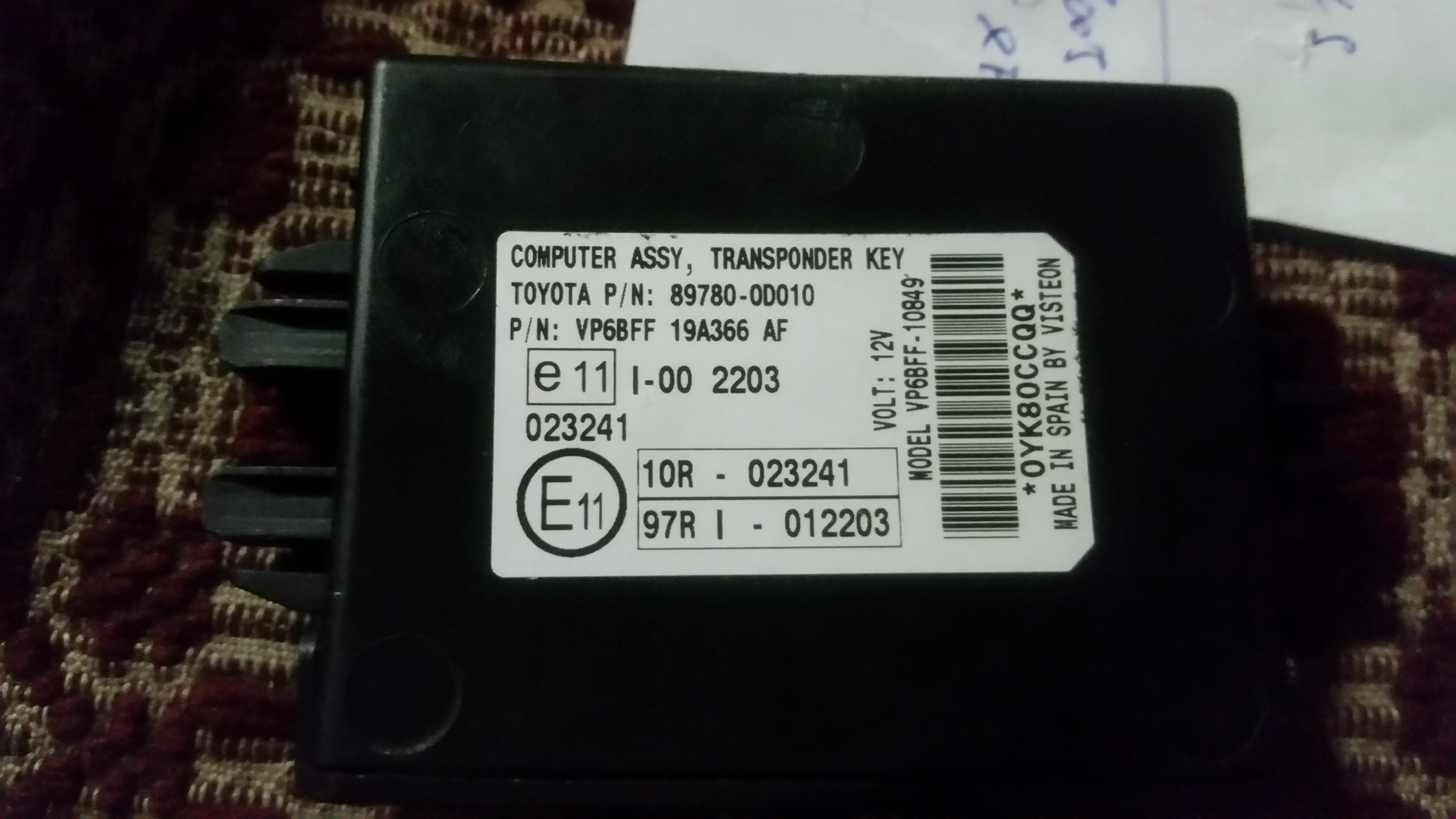

cristiannero Inviato 13 Ottobre 2015 Inviato 13 Ottobre 2015 ciao ragazzi io ho lo stesso problema toyota aygo del 2006 senza trasponder perche rotto ..ho letto la 24c02 dell' immobox valeo ma come posso fare per avere un trasponder ?che devo fare ? 24c04 ori aygo.bin

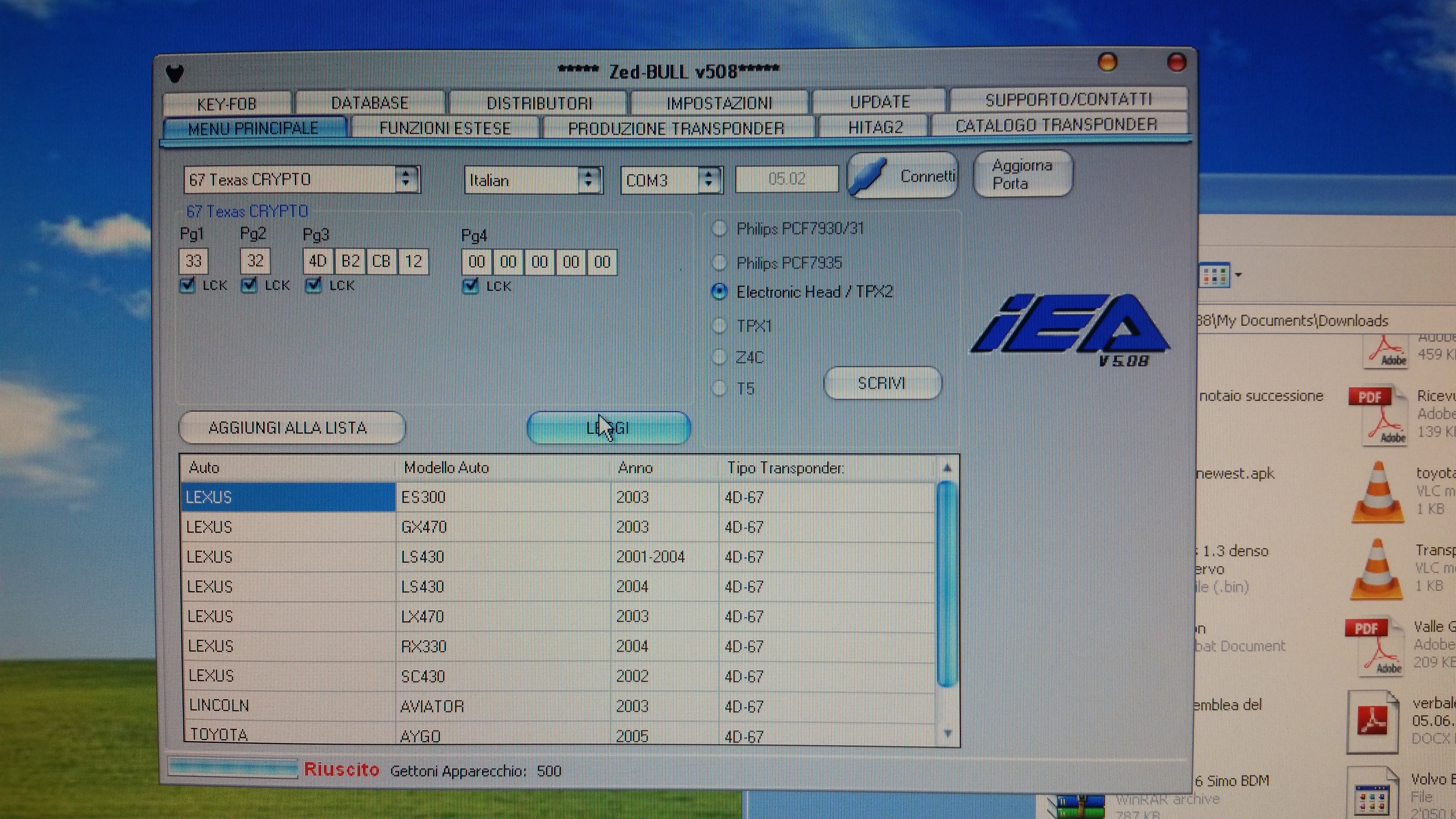

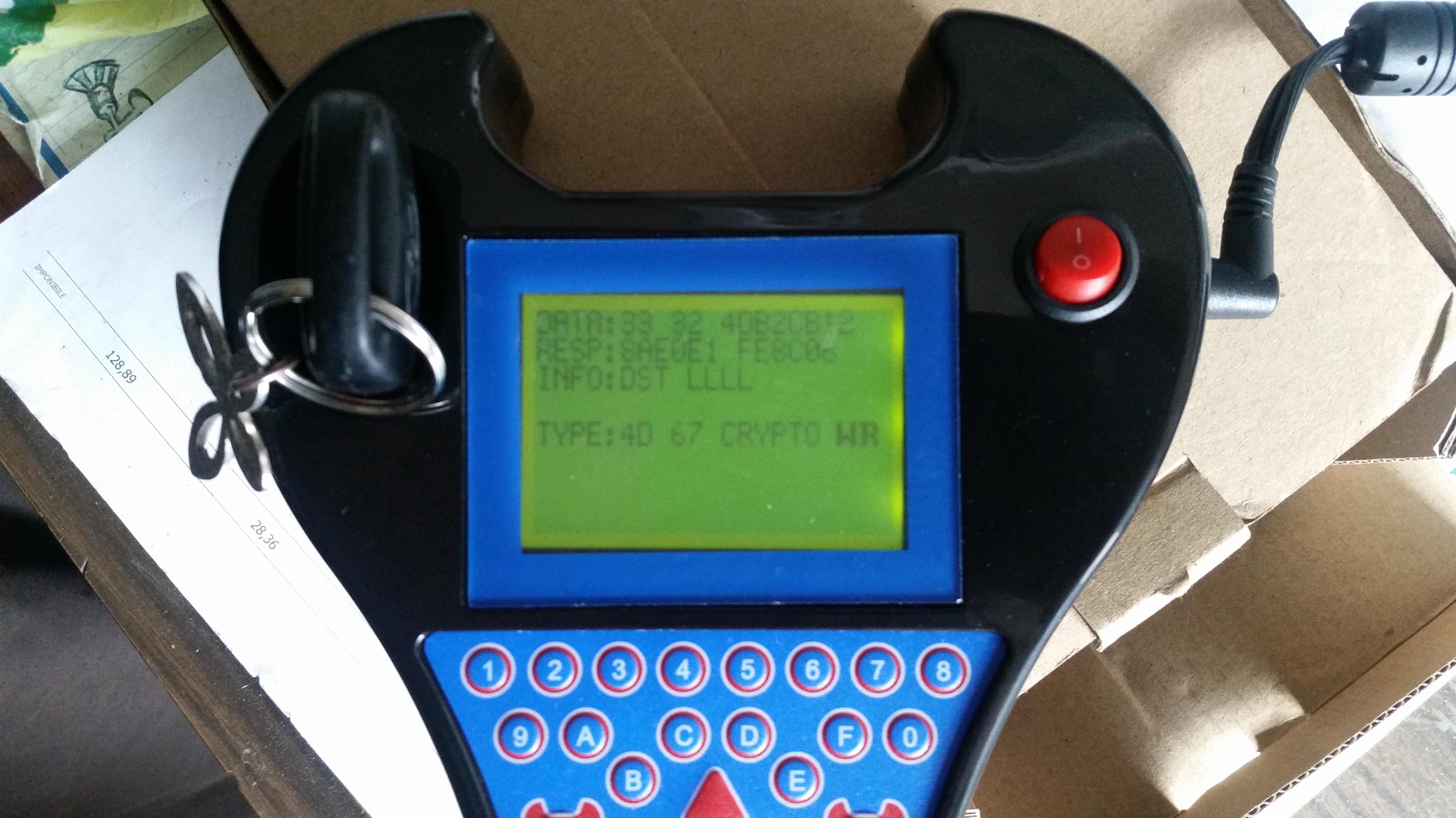

dragon7573 Inviato 17 Marzo 2018 Inviato 17 Marzo 2018 Buon giorno, stavo leggendo la discussione e mi sono accorto di avere un problema simile... Io di una Toyota yaris 1.3 ho disponibile la chiave e la centralina abbinata ma purtroppo il transponder key diverso; so che si può rendere vergine la 93C56A contenuta nel transponder oppure grazie alla lettura della chiave riprogrammare la suddetta eeprom con un programma che decripta il formato di protezione 4D toyota. Il programma mi pare si chiami Texa 4D programmer o Jadoogar....
dragon7573 Inviato 17 Marzo 2018 Inviato 17 Marzo 2018 Io ho la lettura del chip della chiave, chissà se qualche buona anima riesce a convertirlo per la riprogrammazione della eeprom 93C56A?
