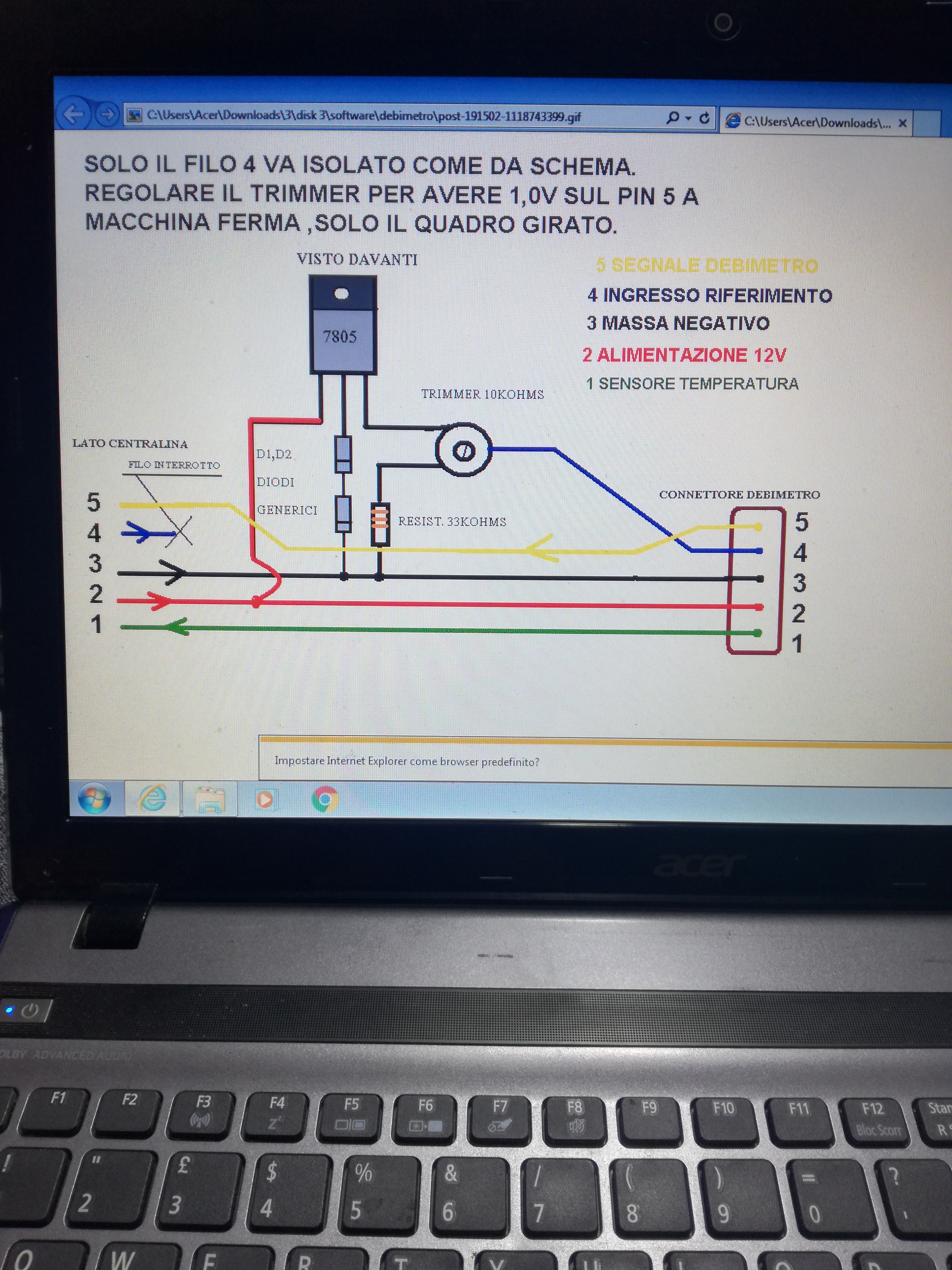

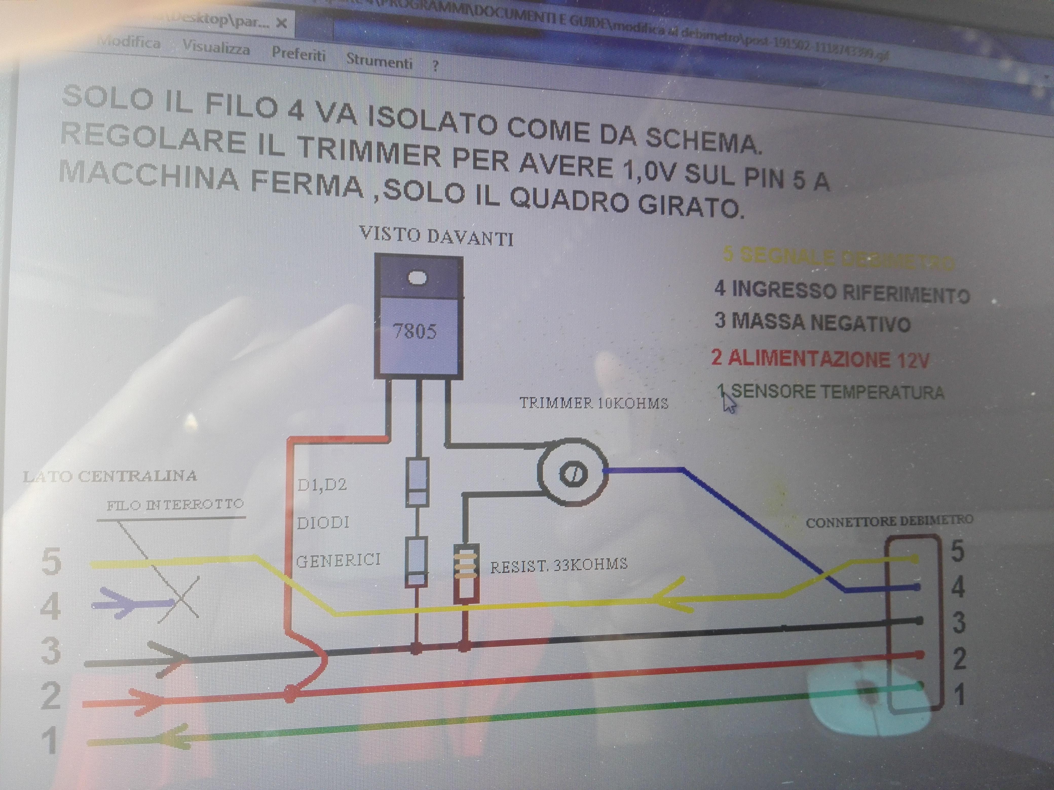

Debimetro Modificato
Da provare anche se ho qualche dubbio, qui' si parla di 1200 millivolts, che corrisispondo a 1,2 volts ma è il valore che un debimetro deve dare con il solo quadro acceso......
Si il valore a quadro acceso e motore fermo devi stare da 1  a 1,2 V , piu scende piu indica che c è aria che passa, quindi di solito con un modulo aggiuntivo si arriva a 1v stabile, se scendi ancora , segna piu aria di conseguenza la ecu aumenta la quantità di gasolio inniettata.
Scusami ma hai un po' di confusione, è esattamente il contrario.
Il segnale sul pin 5 dei debimetri bosh parte da 1 volts e sale fino a sfiorare i 5 volts.
Posso sbagliarmi 5V di alimentazione,  1V 1.2 V    tensione del pin segnale, intendo analogico a motore fermo e quadro.
Gurdati queste semplice guida ma soo quasi sicuro.
http://www.ecu-tuning.it/home/topic/41257-diagnosi-del-debimetro-flussometro-maf-analogico-e-digitale-guida-in-fotogrammi/
SI su quello ci siamo, tensione di riferimento 5 volts e a quadro acceso 1 1,2 v. Quando metti in moto e vai piu' aria piu' il segnale sul pin 5 aumenta il voltaggio.Piu' volts piu' aria. su questo non ci piove.
Si haI ragione, la storia di abbassare il valora si intende a condotto e motore fermo, infatti se esso e guasto dovrebbe salire il valore di tensione e scendere a pieno flusso. correggime se sbaglio, involontariamente.grazie
Piu' semplicemente.... il debimetro sale al massimo fino a sfiorare a 5 volts con motore a pieno carico. se invece  la macchina è con motore acceso al minimo sta su 1 volts circa. Quando il debimetro si deteriora non riesce a salire piu' di 3 4 volts e la macchina non rende ad alti giri. Il debimetro si puo' anche guastare e ad un certo numero di giri motore mandando  un segnale di 0 volts per poi riprendersi creando dei vuoti in accelerazione.

Salve a tutti.ho una cosa per voi .io lo gia provata e funziona.sentirete un bel po bi cambiamento con un costo di 2,5€ trovate in un negozio di componenti elettronici
Eh sì Io avevo il debimetro che non funziona bene Penso per la colpa del pannello del filtro di aria sportivo che è un po' oleoso, fatto sta modifica dopo un po' di chilometri la centralina si autoadatta e si sente la differenza.
  • 1 mese dopo...
La modifica funziona a patto che il debimetro legga sempre qualcosa, questo circuito amplifica il segnale del debimetro; se il debimetro è proprio guasto cioè non dà segni di vita e non legge nessuna portata aria non funzionerà.
