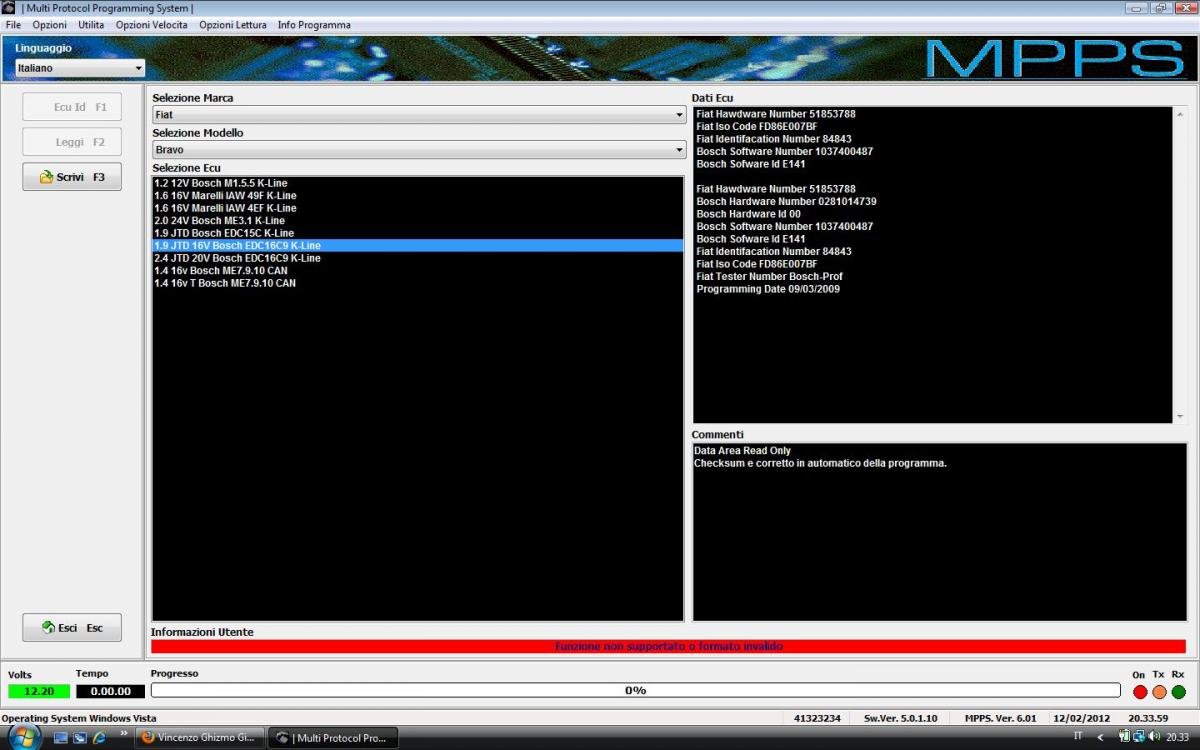

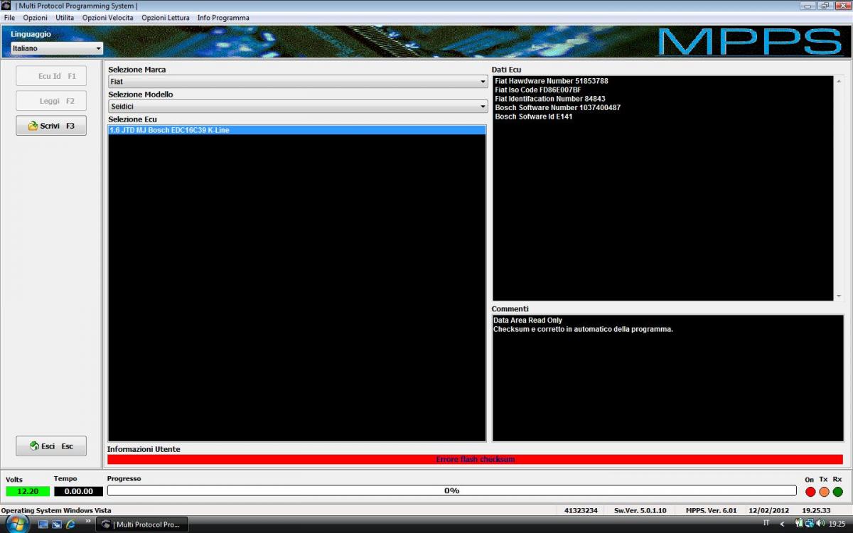

Ospite Sergio87 Inviato 12 Febbraio 2012 Inviato 12 Febbraio 2012 Ho provato a scriverlo ma l'mpps mi da questo errore
massimiliano2101 Inviato 12 Febbraio 2012 Inviato 12 Febbraio 2012 prova a scrivere l'ori se lo scrive allora hai come credo problemi al tuo file mod Anche se penso sia la stessa cosa ma prova con il protocollo musa 1.9 edc16
Ospite Sergio87 Inviato 12 Febbraio 2012 Inviato 12 Febbraio 2012 ho scritto anche quello con il checksum corretto ma niente appena clicco scrivi fa la stessa identica cosa allora provo o con la bravo o musa come dici tu
Ospite Sergio87 Inviato 12 Febbraio 2012 Inviato 12 Febbraio 2012 anche scrivendo l'ori fa lo stesso errore qualcuno sa da cosa puo dipendere ?
FidodidoTuning Inviato 12 Febbraio 2012 Inviato 12 Febbraio 2012 la macchina parte?hai provato con il protocollo musa?il cks lo calcola in automatico mpps con che cosa lo hai corretto il cks?
Ospite Sergio87 Inviato 12 Febbraio 2012 Inviato 12 Febbraio 2012 si la macchina parte adesso o letto la ecu con il protocollo bravo 1.9 16v lo scritto e mi da questo errorescrivendo sempre l'ori stavolta letto con il protocollo bravo
Ospite Sergio87 Inviato 12 Febbraio 2012 Inviato 12 Febbraio 2012 No ho scritto male non ho corretto il checksum, ma niente anche con l ori letto con la bravo da quell errrore li
