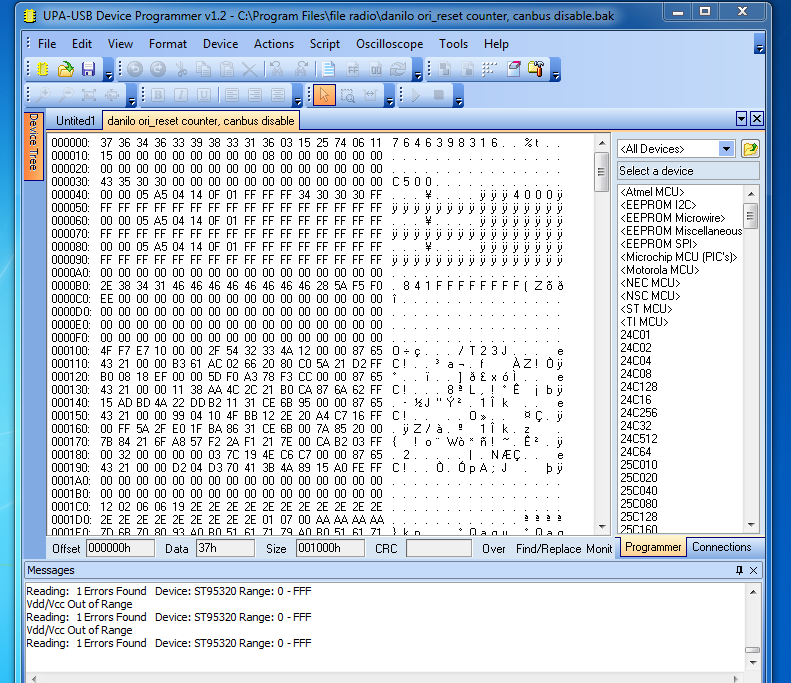

allora ho rimesso su i file originale con la pinzettina senza dissaldare questa volta la radio si e' accesa ovviamente con cancek,allora ho provato a rimettere il file modificato sempre senza dissaldare la eprom ma mi da ancora cancheck:huh:
sinceramente non so dirti...se ne hai voglia, prova a caricare questo (ho fatto anche il reset del contatore)
danilo ori_reset counter, canbus disable.bin

purtroppo non riesco collegandola provvisoriamente ad una batteria mi dice sempre canchek,una domanda ma per passare da abbonamento minimo a quello superiore come si fa?dal mio account non riesco

si ho provato a caricarlo ma qeuesta maledetta mi da sempre canchek,ma ora ho visto che in fondo mi da 1 errore o sbaglio?

Non mi viene altro in mente oltre quanto fatto (avrebbe dovuto funzionare).
Resta in attesa magari di aiuto da parte di qualche altro utente
e' partita!!!!chissa come mai mi faceva tribulare!!!mia nipote sara' contenta per ora ti ringrazio tanto;)neanche mi ha chiesto il codice ma collegandola sulla macchina se gli collego ancora i fili can succede qualcosa?ho avendo disabilitato can off non li vede piu?

non dovrebbe più chiederti nulla in quanto ho disabilitato sia canbus e sia contatore.... alla fine è andata bene con l'ultimo file che ti ho preparato vero?

Si è andato tutto a buon fine con l ultimo file che mi hai inviato grazie!!!
