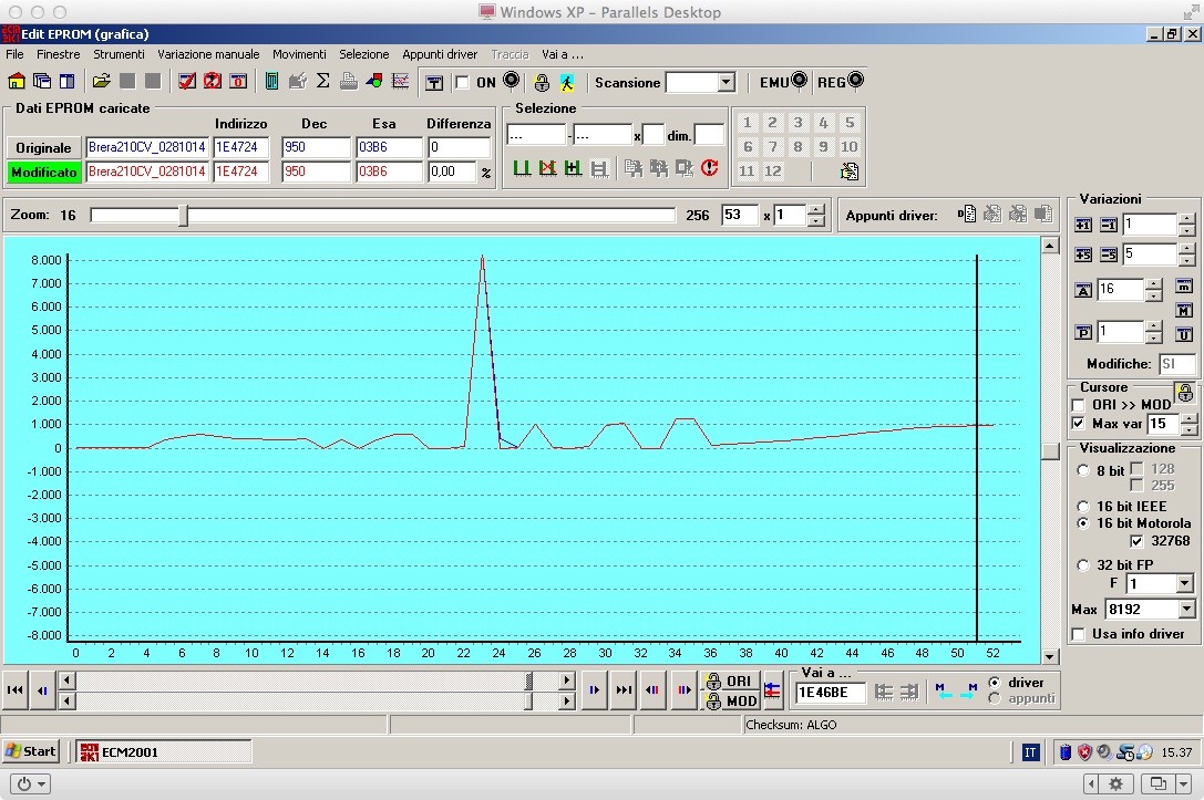

darimar Inviato 19 Febbraio 2012 Autore Inviato 19 Febbraio 2012 riporta ori 1E46EE Avevo fatto già fatto questa prova, ma il valore rimane sempre a 1000%. L'avevo già fatta poiché FidodidoTuning in una discussione suggeriva di processare un file di fiat sedici 1.9 120CV e guardare le differenze per capire in cosa ecusafe sbaglia. Unendo questo suggerimento a quanto detto da te sul "valore negativo" ho visto che il valore passava da 400 a -6 e che invece nella sedici veniva lasciato a 400 e ho deciso di provare, ma non è andata. In realtà non ci ho camminato...ho solo messo in moto e controllato con fiatecuscan la percentuale di intasamento per poi fare altre prove Adesso il file caricato sulla macchina non è con quel valore ORI, ma a -6...quindi se tu pensi che ne valga la pena io posso riportarlo ori di nuovo, caricarlo e lasciarlo con quel valore ori per più tempo per vedere cosa succede. Ti allego il file che avevo modificato come da te suggerito a cui avevo anche aggiunto la modifica suggerita da eismann nell'altra discussione...Se hai suggerimenti sono lieto di metterli in pratica...anche se in questo momento sono in calabria e la macchina si trova a Palermo, quindi non potrò scrivere i file sulla flash prima di lunedì sera o martedì mattina.ops! non si era allegato il file !!! Brera210CV_0281014459_ 1037394001_EGR_DPF3.MOD.zip

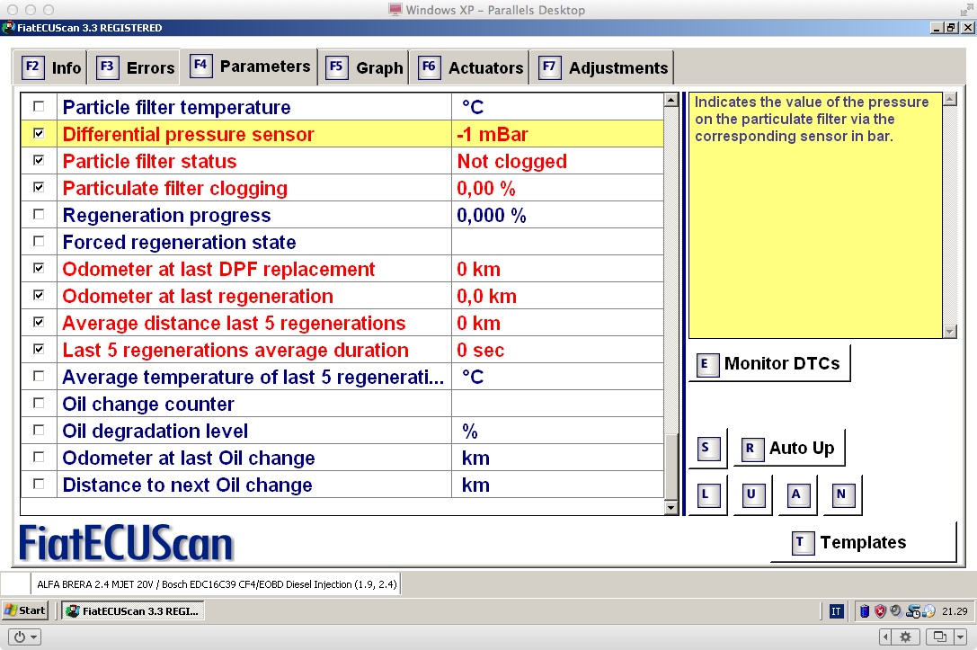

darimar Inviato 19 Febbraio 2012 Autore Inviato 19 Febbraio 2012 Ecco lo screenshot del valore a cui si riferisce AndreaCorsa. Nel mio file si trova all'indirizzo 1E46EE, in altri file si può trovare ad altri indirizzi, ma c'è ! In alcuni files questo valore non viene toccato da Ecusafe, nel mio caso viene portato da 400 a -6 (visualizzazione motorola 16bit con zero centrale (32768).

Ospite AndreaCorsa Inviato 19 Febbraio 2012 Inviato 19 Febbraio 2012 Avevo fatto già fatto questa prova, ma il valore rimane sempre a 1000%. L'avevo già fatta poiché FidodidoTuning in una discussione suggeriva di processare un file di fiat sedici 1.9 120CV e guardare le differenze per capire in cosa ecusafe sbaglia. Unendo questo suggerimento a quanto detto da te sul "valore negativo" ho visto che il valore passava da 400 a -6 e che invece nella sedici veniva lasciato a 400 e ho deciso di provare, ma non è andata. In realtà non ci ho camminato...ho solo messo in moto e controllato con fiatecuscan la percentuale di intasamento per poi fare altre prove Adesso il file caricato sulla macchina non è con quel valore ORI, ma a -6...quindi se tu pensi che ne valga la pena io posso riportarlo ori di nuovo, caricarlo e lasciarlo con quel valore ori per più tempo per vedere cosa succede. Ti allego il file che avevo modificato come da te suggerito a cui avevo anche aggiunto la modifica suggerita da eismann nell'altra discussione...Se hai suggerimenti sono lieto di metterli in pratica...anche se in questo momento sono in calabria e la macchina si trova a Palermo, quindi non potrò scrivere i file sulla flash prima di lunedì sera o martedì mattina. ops! non si era allegato il file !!! prova a fare il reset del contatore tramite tester (montaggio dpf nuovo),dovrebbe andare a 0 e rimanerci

darimar Inviato 20 Febbraio 2012 Autore Inviato 20 Febbraio 2012 prova a fare il reset del contatore tramite tester (montaggio dpf nuovo),dovrebbe andare a 0 e rimanerci BENE! Grazie ad AndreaCorsa il dilemma è risolto!!! Il valore in questione è proprio quello che da 400 viene portato a -6 (lo screenshot che ho postato sopra) ...Riportando quel valore a 400 la percentuale di intasamento va a 0 ! Già in una discussione precedente il fido FidodidoTuning aveva dato un suggerimento a tal proposito suggerendo di processare un file di fiat sedici 1.9 120CV e vedendo le differenze ci si sarebbe resi conto di cosa andare a toccare...Si in effetti aveva ragione, ma io, facendo la prova, avevo peccato di leggerezza non facendo la procedura di sostituzione DPF per riporrete tutti i valori a zero ed non ero riuscito a trarre conclusioni valide proprio per questo banale motivo! Adesso, con la conferma di AndreaCorsa e con il suo saggio suggerimento di resettare i contatori (con la procedura di sostituzione DPF) ha funzionato!!! Nei prossimi giorni, il tempo di fare un po' di Km, controllerò se la percentuale rimane a zero o se cambia. Vi terrò informati così trarremo tutti insieme le dovute e definitive conclusioni sulla faccenda ! Sono lieto di aver fatto parte del Club 1000% e sono lieto di aver avuto a che fare con persone come AndreaCorsa che ben comprendono lo spirito di condivisione di conoscenze ed esperienze che dovrebbe sempre essere il motore principale che muove un forum di discussione rendendolo vivo ed interessante; purtroppo non tutti la pensano così, ma a tutti quelli come Lui vanno la mia stima e i miei ringraziamenti. Ringrazio anche il moderatore pisciang per aver messo in rilievo la discussione taggandola come "importante". E ringrazio anche PierNet, misterius e icmarch per la loro partecipazione (teniamoci aggiornati). Spero che questa discussione sia utile a molti e spero che trarremo presto le dovute conclusioni, ovvero se questo famigerato 1000% sia rilevante oppure no... (io voto per la seconda ). Un saluto a tutti !
PierNet Inviato 20 Febbraio 2012 Inviato 20 Febbraio 2012 BENE! Grazie ad AndreaCorsa il dilemma è risolto!!! Il valore in questione è proprio quello che da 400 viene portato a -6 (lo screenshot che ho postato sopra) ...Riportando quel valore a 400 la percentuale di intasamento va a 0 ! Già in una discussione precedente il fido FidodidoTuning aveva dato un suggerimento a tal proposito suggerendo di processare un file di fiat sedici 1.9 120CV e vedendo le differenze ci si sarebbe resi conto di cosa andare a toccare...Si in effetti aveva ragione, ma io, facendo la prova, avevo peccato di leggerezza non facendo la procedura di sostituzione DPF per riporrete tutti i valori a zero ed non ero riuscito a trarre conclusioni valide proprio per questo banale motivo! Adesso, con la conferma di AndreaCorsa e con il suo saggio suggerimento di resettare i contatori (con la procedura di sostituzione DPF) ha funzionato!!! Nei prossimi giorni, il tempo di fare un po' di Km, controllerò se la percentuale rimane a zero o se cambia. Vi terrò informati così trarremo tutti insieme le dovute e definitive conclusioni sulla faccenda ! Sono lieto di aver fatto parte del Club 1000% e sono lieto di aver avuto a che fare con persone come AndreaCorsa che ben comprendono lo spirito di condivisione di conoscenze ed esperienze che dovrebbe sempre essere il motore principale che muove un forum di discussione rendendolo vivo ed interessante; purtroppo non tutti la pensano così, ma a tutti quelli come Lui vanno la mia stima e i miei ringraziamenti. Ringrazio anche il moderatore pisciang per aver messo in rilievo la discussione taggandola come "importante". E ringrazio anche PierNet, misterius e icmarch per la loro partecipazione (teniamoci aggiornati). Spero che questa discussione sia utile a molti e spero che trarremo presto le dovute conclusioni, ovvero se questo famigerato 1000% sia rilevante oppure no... (io voto per la seconda ). Un saluto a tutti ! Lo dicevo io che sei forte !! Bravo !! P.S. Fai qualche prova e poi mi dici come mi devo regolare io con la mia auto. Ancora Bravo !!!
