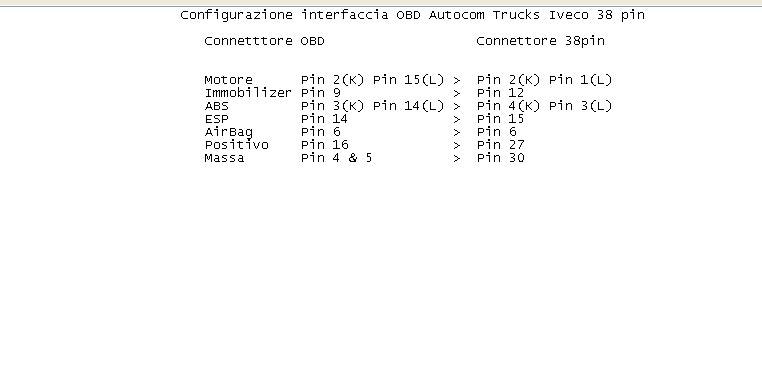

AlfaRed69 Inviato 16 Febbraio 2012 Inviato 16 Febbraio 2012 Io ho tagliato il connettore obd dell'adattatore 30pin Iveco e l'ho sostituito con uno preso da vettura rottamata ricablando il tutto. Ti allego lo schema che ho creato per farla funzionare!

FidodidoTuning Inviato 16 Febbraio 2012 Autore Inviato 16 Febbraio 2012 perfetto,grazie alfared,cercavo proprio qualcosa del genere per caso hai fatto lo stesso con gli altri adattatori?

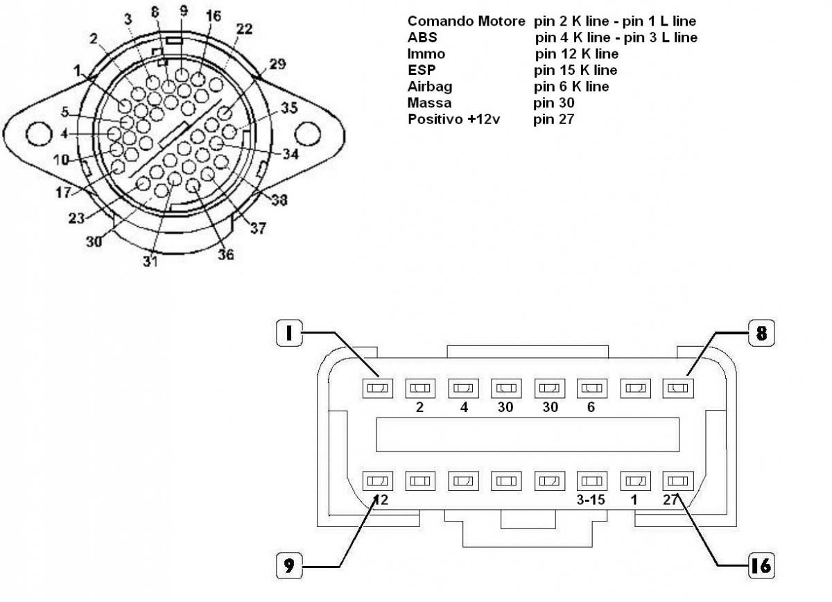

AlfaRed69 Inviato 11 Marzo 2012 Inviato 11 Marzo 2012 un info amici x il mio daily 05 come lo leggo con autocom? cavo? dov'è la presa? Se ha il connettore a 38 pin per connetterti ho allegato uno schema con la configurazione da eseguire per le varie ecu da diagnosticare. Lo puoi trovare sia nel vano motore lato sx accanto al servofreno oppure devi togliere la copertua che si trova sotto al portaoggetti in abitacolo lato dx accanto al tasto blink code.
matd82 Inviato 12 Marzo 2012 Inviato 12 Marzo 2012 Se ha il connettore a 38 pin per connetterti ho allegato uno schema con la configurazione da eseguire per le varie ecu da diagnosticare. Lo puoi trovare sia nel vano motore lato sx accanto al servofreno oppure devi togliere la copertua che si trova sotto al portaoggetti in abitacolo lato dx accanto al tasto blink code. Appena ho 5 min provo a vedere. Grazie mille......
AlfaRed69 Inviato 12 Marzo 2012 Inviato 12 Marzo 2012 Allego il mio schema per configurazione connettore 38pin daily... a qualcuno magari può servire.
matd82 Inviato 12 Marzo 2012 Inviato 12 Marzo 2012 Allego il mio schema per configurazione connettore 38pin daily... a qualcuno magari può servire. mitico.....grazie mille.........

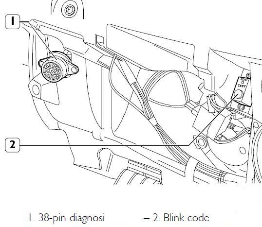

AlfaRed69 Inviato 25 Marzo 2012 Inviato 25 Marzo 2012 tasto blink kode? scusa la mia ignoranza.... il mio daily è importato.... Nelle versioni con ecu ms6.3 c'è anche il tasto di colore arancione per la diagnosi con i codici lampeggio! Allego immagine che vale più di 1000 parole. 1
Ospite Exmagprotech Inviato 26 Marzo 2012 Inviato 26 Marzo 2012 su daily la presa diagnosi puo essere in 3 punti: 1 come detto da rialetronic,vano motore lato dx presa rotonda 2 lato guidatore sotto la plastica con le due viti,dove c'è alloggiato i porta fusibili 3 lato passeggero devi staccare la plastica appena sotto il porta oggetti,quella grande per intenderci. presumo che dall'annata sia il 3° punto dove trovi la presa.è sempre a 38 pin.buon lavoro

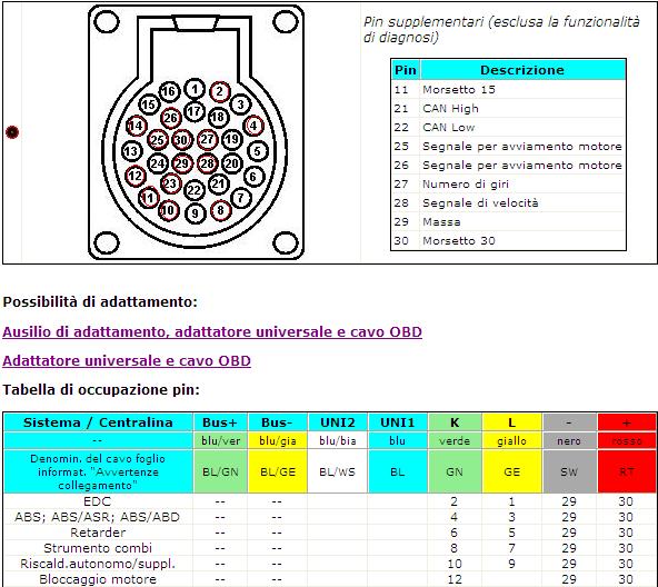

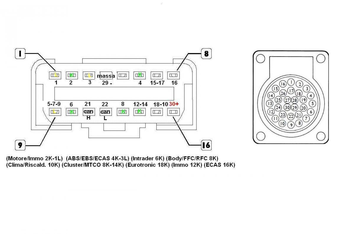

tucatan Inviato 22 Maggio 2019 Inviato 22 Maggio 2019 Salve riapro questa discussione perchè attinente al mio problema, ho seguito tutti gli schemi da voi pubblicati ma hanno tutti delle incongruenze co la configurazione della presa 30 pin del mio stralis 310 del 2004, l'unica identica è quella postata da alfared64, chè praticamente la copia della mia presa. il problema è ora trovare i pin corrispondenti sulla spina a 16 pin femmina da collegare alla diagnosi. Il 19/7/2013 at 00:10 , AlfaRed69 ha scritto: Si!!! Ci sono incongruenze... per il tuo Stralis segui lo schema che ho allegato. La presa 30 pin al pin 11 ha un cavo verde che io reputo essere la Kline ma non sono sicuro. misurando le impedenze ho trovato le due possibili linee can H e L ai pin 2 e 23 della presa. Ma sinceramente anche questo poi va verificato. nello schema sopra hai elencato i pin sulla presa 30 pin d utilizzare ma sulla corrispondente spina femmina obd 16 pin che va collegata alla diagnosi dove vanno collegati a quali pin? in tabella il pin 2 (edc, motore, immo ecc ecc) dovrebbe andare al 7 diagnosi (kline) o al 6 (can h)? abs abd ecc ecc.... ma anche retarder, airbag, body, tu indichi pin 4 e 6 presa 30 pin, dovrebbero essere diagnosticate dalla can h vanno sempre al pin 6 can h presa 16 pin? cablaggi plancia, strumentazione pin 8 presa 30 pin credo vadano al pin 15 (can L) pinout 16 pin. code e immobilizzer pin 12 presa 30 pin credo vadano al pin 3 bus + spina 16 pin climatizzatore, luci, vetri elettrici ecc ecc pin 10 presa 30 pin credo vadano al 10 (bus -) o al 14 (can L) spina 16 pin. qualcuno può darmi una mano?? la numerazione della presa 30 pin è quella in figura sopra, quella della spina 16 pin femmina è la numarazione guardando la spina da dietro dove si saldano i cavi quindi 8 7 6 5 4 3 2 1 16 15 14 13 12 11 10 9
