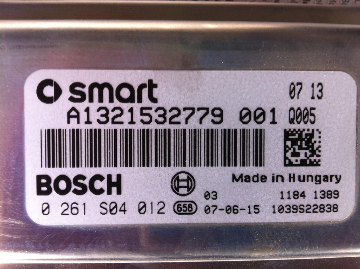

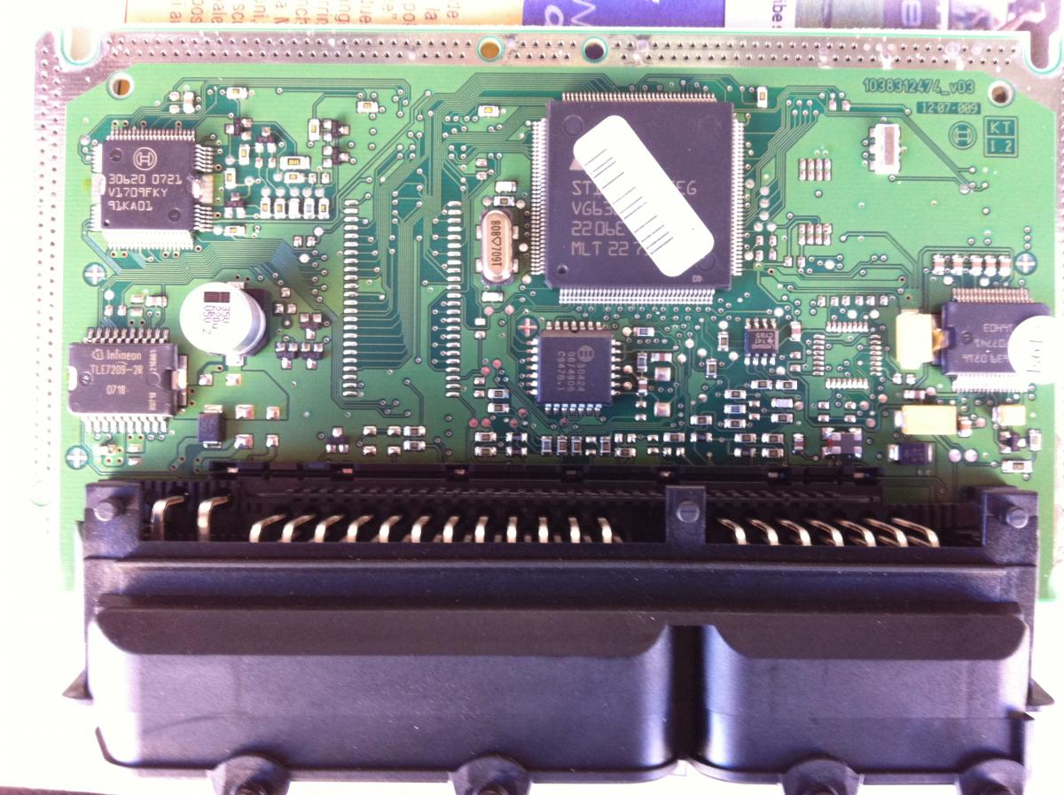

DARIO tf Inviato 28 Febbraio 2012 Inviato 28 Febbraio 2012 Buona sera a tutti.Sono un meccanico rimasto indietro sulle centraline e vorrei aggiornarmi e imparare un po'. Io possiedo una smart passion 2008 cc1.000 da 71 cavalli,quindi il modello aspirato.io possiedo il galletto clone e il kwp2000 plus sempre clone.ma non riesco a leggerla.Con il galletto mi chiede il boot mode,ma non saprei dove collegare il filo per fare massa.se gentilmente qualcuno potrebbe indicarmelo ne sarei molto grato. Non riesco neanche a trovare il file originale. C'è tutto per la smart con il turbo,ma aspirato non trovo niente. Vorrei anche sapere cosa bisogna modificare nella centralina di questa macchina tanto particolare. So bene che non si avranno più di 8 cv, però almeno è un inizio. Allego le foto della centralina.Ovviamente serviranno i driver giusti,ma neanche quelli si trovano. Non vorrei chiedere troppo, ma se qualcuno potrebbe mostrarmi il file mod, apprezzerei tantissimo. In attesa di aiuti vi saluto a tutti. Grazie
Ospite P T motorsport Inviato 28 Febbraio 2012 Inviato 28 Febbraio 2012 si fa solo in boot con attrezzi ufficiali,aspirato o turbo ,la ecu e' la stessa
Ospite ETP Staff 14FM83 Inviato 28 Febbraio 2012 Inviato 28 Febbraio 2012 quoto solo ufficiali per adesso
Tony2k Inviato 11 Gennaio 2013 Inviato 11 Gennaio 2013 Ci sono novità per quest'auto o bisogno sempre usare strumenti originali?
delonet Inviato 11 Gennaio 2014 Inviato 11 Gennaio 2014 Ciao oltre al galletto 2 , puoi anche utilizzare il programmatore l'xprog-m v5 collegando 5 fili sul processore ST10F275 e alimentando la ecu e lo leggi e lo scrivi come vuoi senza pericolo spendendo tra i 50 e i 100 euro, e con lo stesso programmatore puoi fare anche altre ecu che montano gli ST10F.
ECUTEK Inviato 11 Gennaio 2014 Inviato 11 Gennaio 2014 delonet potresti essere cosi gentile da postare i collegamenti per alimentare la ecu e i collegamenti da fare con xprog per riuscire a leggerla ? ne dovrei fare una anch'io molto gentile per le info grazie
