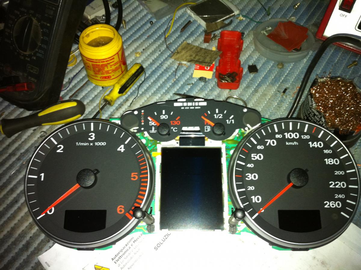

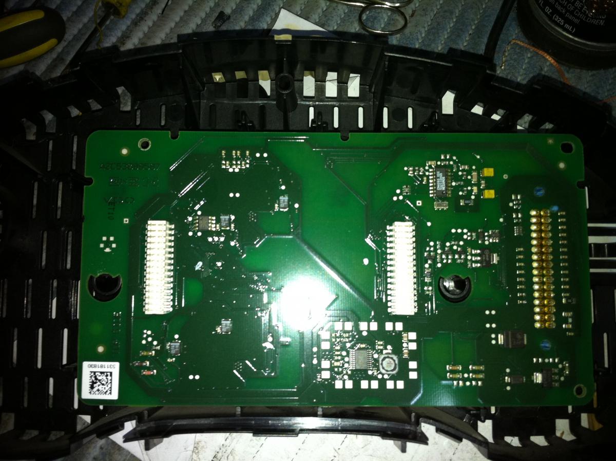

FUORIGIRI2 Inviato 6 Marzo 2012 Inviato 6 Marzo 2012 salve a tutti qualche collega a la foto del quadro strumenti audi a3 del 2006 x vedere quale eeprom leggere e dove si trova grazie

Ospite Exmagprotech Inviato 6 Marzo 2012 Inviato 6 Marzo 2012 vedi un po se la e2prom è una 93c86....se c'è sta li i km
FUORIGIRI2 Inviato 11 Marzo 2012 Autore Inviato 11 Marzo 2012 esperienza devastante non avendo il programma x farlo in obd o meglio mi leggeva i km con il super vag ma non me li scriveva cosi ho deciso di dissaldare la e2p 93lc86 x farlo al banco ma non ho trovato nessun programma che facesse questo quadro cosi ci ho rinunciato rimontanto il tutto ripeto il file e rimasto cosi come era sorpresa i km non ci sono piu il dispay dice def km 0 la lancetta appena la macchina cammina va a 260 x due volte morale ho provato di tutto e di piu anche con colleghi con piu sperienza ma alla fine o dovuto mettere il quadro nuovo ( se qualche collega gli dovesse capitare fate molta attenzione )
ETP Staff 14FM83 Inviato 11 Marzo 2012 Inviato 11 Marzo 2012 ma scusa se non l'hai toccata perchè si è rovinato,non capisco. forse l'hai bruciata nel dissaldarla!!
FUORIGIRI2 Inviato 11 Marzo 2012 Autore Inviato 11 Marzo 2012 si lo letta ma non lo modificata ce una procedura particolare x leggere?

germano.baldieri Inviato 18 Aprile 2012 Inviato 18 Aprile 2012 No..... Non si e' danneggiata quando l'hai letta con il programmatore ma si e' corrotta quando hai provato a farla con il vag....a me e' successa la stessa cosa e lo stesso quadro nuovo
ETP Staff 14FM83 Inviato 18 Aprile 2012 Inviato 18 Aprile 2012 ragazzi ho trovato la soluzione testata e funzionante ..... ho il file vergine della 93lc86 una volta scritto ci vuole solo il vas o andate in wv per l'allineamento dell'immo e funziona tutto perfettamente

Ospite mr64byte Inviato 20 Agosto 2012 Inviato 20 Agosto 2012 Risolto.....700 euro di quadro nuovo, non centra niente la 2ep si danneggia il micronas anche in lettura si cancella e resti di M, mi sono documentato lasciate stare le A3, TT dal 6-2006 in poi
