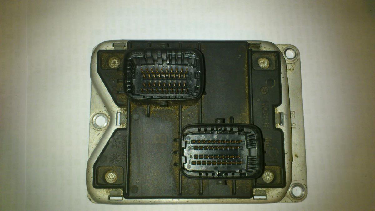

jaxone Inviato 30 Marzo 2012 Autore Inviato 30 Marzo 2012 Ecco una foto dalla ecu. Era nel vano motore. Ecu è una Bosch: 966105 1037350818 (810) 0 261 204 943 025 B 00467558340 Come faccio a leggere questo?
Ospite carriuolotuning Inviato 30 Marzo 2012 Inviato 30 Marzo 2012 e una M1.5.5 si scodifica oppure ricodifica a banco,mettendola in boot... ma non la puoi leggere almeno che ti procuri un programmatore adatto,puoi solo scriverla
jaxone Inviato 30 Marzo 2012 Autore Inviato 30 Marzo 2012 Ok, cosa pin devo collegare per fare un ID software tramite linea K?
