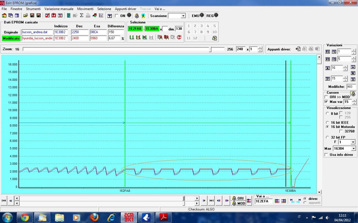

Tucson VGT Inviato 3 Aprile 2012 Inviato 3 Aprile 2012 Chi mi sa dire a cosa corrisponde questa mappa?mappa.bmp
Tucson VGT Inviato 3 Aprile 2012 Autore Inviato 3 Aprile 2012 Scusatemi, ma questa mappa cosa rappresenta? Grazie mille!mappa2.bmp

Hondaciviccdti Inviato 3 Aprile 2012 Inviato 3 Aprile 2012 (modificato) Scusatemi, ma questa mappa cosa rappresenta? Grazie mille! a primo impatto sembrerebbe un limitatore gasolio in base ai rpm e % accelleratore.... poi se magari specifichi che auto sia....tipo ecu e posti un originale si può interpretare meglio.... saluti Modificato 3 Aprile 2012 da Hondaciviccdti

Tucson VGT Inviato 3 Aprile 2012 Autore Inviato 3 Aprile 2012 Chiedo scusa, mi pare ovvio che non ci fosse la volontà di creare problemi proprio dove chiedo informazioni.... @ hondaciviccdti ti ringrazio della risposta, la vettura è una Hyundai Tucson 140 cv, quello con turbina a geometria variabile, ECU edc15c39 e per l'originale te lo posto subito qui! Insieme ti metto una mappa che ho fatto io, potresti dirmi cosa ne pensi? Grazie mille! Tucson_t655_380.rar
Hondaciviccdti Inviato 3 Aprile 2012 Inviato 3 Aprile 2012 Chiedo scusa, mi pare ovvio che non ci fosse la volontà di creare problemi proprio dove chiedo informazioni.... @ hondaciviccdti ti ringrazio della risposta, la vettura è una Hyundai Tucson 140 cv, quello con turbina a geometria variabile, ECU edc15c39 e per l'originale te lo posto subito qui! Insieme ti metto una mappa che ho fatto io, potresti dirmi cosa ne pensi? Grazie mille! ciao la mappa è lavoratamale... incrementi fattisin dalle prime curve e non va bene il turbo non hai adattato il suo limitatore.....esempio....se sul turbo dai 100 punti nel limitatore non puoi dare 80 punti....ma 120 con un pò di tolleranza..... rifalla..... però lavora solo mappa pedale non partire dai 600 giri... almeno 1000 0 meglio 1200 lim coppia....attento con gli incrementi lavora in Nm non esagerare.... lim fumi prex turbo e relativo limitatore il resto per adesso non lo toccare ti crea casini.....poi con il giusto impegno e studio lavorerai anche il resto... provaci posta il file e ne discutiamo.... Saluti
Tucson VGT Inviato 3 Aprile 2012 Autore Inviato 3 Aprile 2012 Grazie mille!!! Ho solo un problemino... usando ecm2001 non mi fa vedere limitatore turbo, è mica quello chiamato limitatore pressione? come ad esempio non so dove sia la mappa limiti fumo... sono messo male... ma ho appena iniziato! Come le trovo quelle mappe? Grazie mille!
ETP Staff 14FM83 Inviato 3 Aprile 2012 Inviato 3 Aprile 2012 limitatore pressione è limitatore turbo. limitatore fumi è iniezione parz

Tucson VGT Inviato 4 Aprile 2012 Autore Inviato 4 Aprile 2012 Guardando la mappa in 2d ho notato che ci sono diversi descrittori che aprono mappe che non sono contemplate nei driver di ECM, quindi sono un po' spaesato... Ho provato a ragionare e ad applicare delle modifiche alla mappa modificata, te la posto!/applications/core/interface/file/attachment.php?id=45768">Tucson_t655_380.rar Tucson_t655_380.rar
Tucson VGT Inviato 4 Aprile 2012 Autore Inviato 4 Aprile 2012 E questa mappa... prosegue dal limitatore di pressione...
Hondaciviccdti Inviato 4 Aprile 2012 Inviato 4 Aprile 2012 E questa mappa... prosegue dal limitatore di pressione... ciao scusami ma ho l'influenza e non riesco a stare dietro le mappe...... quello sembrerebbe un limitatore pure quello di prex turbo....
