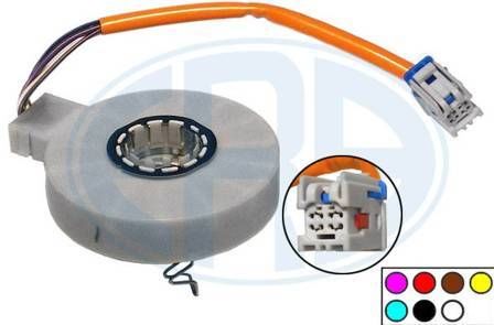

labello29 Inviato 3 Dicembre 2014 Inviato 3 Dicembre 2014 si si trova nel piantone... e come la grande punto identico quindi suppongo che pure il piantone sia identico allego foto e con guaina arancione

nuema82 Inviato 22 Dicembre 2014 Inviato 22 Dicembre 2014 Ciao ascolta il sensore e di colore uguale o equivalente del vecchio?il sensore vecchio di che colore era?comunque è un po strano ,ossia il fatto che il devio non va bene e prima andava bene e un problema di montaggio e allineamento gruppo eps canna sterzo,poi se in un senso va leggero e in un altro va duro devi vedere il valore in autodiagnosi che c'è sforzo sul volante che deve essere 2 nm Massimo sia in un senso che in un altro poi se non è così si fa l adattamento se non va neanche così avete messo il sensore sbagliato di colore devi proseguire per step e vedere la causa precisa del problema,ciao
labello29 Inviato 30 Dicembre 2014 Inviato 30 Dicembre 2014 nuema 82 ciao...si il sensore e lo stesso stessa guaina arancione e stessi fili a differenza del vecchio questo appena metto in moto non si accende nessuna spia a sinistra e leggero,ma appena giro il volante di 1/5 a destra si accende la spia e va un po piu duro,secondo me e stato montato male giu nella canna con diagnosi ufficiale non lo riusciamo ad allineare porta un fuori allineamento di 20 per allinearlo la diagnosi tollera un minimo di 1.00 a un max di 1.75 il mio lo da 1.95.grz della tua risp
Sauro.Trotta Inviato 31 Dicembre 2014 Inviato 31 Dicembre 2014 Se è corsa d, va fatto solo con sensore guaina arancione. Con tech2 si fa calibrazione sterzo,e non esegua calibrazione sensore di coppia. La calibrazione/centraggio si fa al momento del montaggio. Se è un problema del sensore basta controllare parametri in diagnosi su coppia sterzante e paragonare i 2 valori quando si sterza a dx e a sx. Cmq per andare in confusione siamo fatti a posta,il topic e titolato G.punto ( che non porta mai guaina arancione ) e poi parliamo di corsa d.

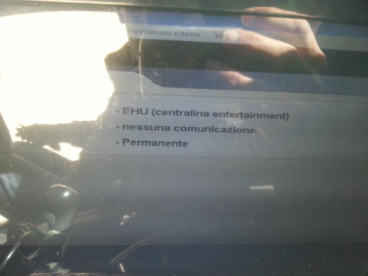

labello29 Inviato 16 Gennaio 2015 Inviato 16 Gennaio 2015 in diagnosi quadro strumenti mi da questo errore
Sauro.Trotta Inviato 16 Gennaio 2015 Inviato 16 Gennaio 2015 Guarda sono officina autorizzata Opel dal 1998. Opel Corsa D ha SOLO devioluci. EHU è centralina Unita intrattenimento....praticamento la radio (di serie naturalmente) Per quell'errore va riconfigurato linea can bassa velocità e cambiate inpostazioni su display e EHU.
labello29 Inviato 16 Gennaio 2015 Inviato 16 Gennaio 2015 ahh allora e perche non ho la radio di serie me lo fa?
kid turbo Inviato 16 Gennaio 2015 Inviato 16 Gennaio 2015 Si....corsa d niente cim ba solo bcm e il sensore angolo è nel piantone come Gpunto Per Calibrare il sensore angolo il 90% degli srtumenti lo fanno....il problema è la coppia(durezza dello sterzo)....io uso motorscan ma anche bb lo fa....il wow(versione evoluta dell'autocom) non ho mai provato. Texa non li fa...ne su y, gpunto, corsa panda, e 500.
Sauro.Trotta Inviato 17 Gennaio 2015 Inviato 17 Gennaio 2015 Te lo fa perchè come dicevo prima hanno configurato EHU presente su linea Can bassa velocità
