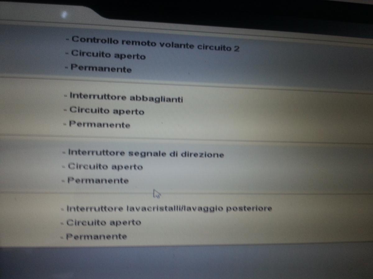

labello29 Inviato 21 Gennaio 2015 Inviato 21 Gennaio 2015 ragazzi eccomi qui allora ho controllato i fusibili sono tutti ok..tolto abbaglianti xenon (magari fossero loro che non si accendono) e messo le luci normali ora tutto funziona tranne che il clackson,ho smontato il vano volante x controllare il devioluci magari qualche filo che non fa contatto bene e da diagnosi con presa staccata mi porta tutti questi errori

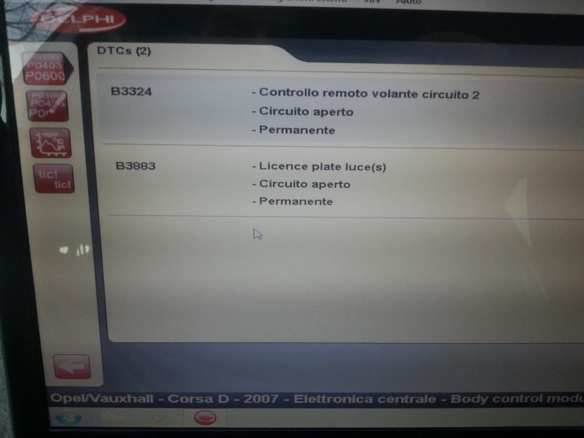

labello29 Inviato 21 Gennaio 2015 Inviato 21 Gennaio 2015 invece con cablaggio devio luci collegato me ne porta solo uno (controllo remoto volante circuito 2 ) il secondo e la luce di cortesia ne sono consapevole,vorrei essere sicuro che fosse il body computer onde evitare di spendere soldi inutilmente grazie x le risposte dimenticato la foto con cablaggio collegato ecco
Sauro.Trotta Inviato 21 Gennaio 2015 Inviato 21 Gennaio 2015 Quello che chiama "controllo remoto" è riferito alle 2 pulsantiere (ove presenti) su volante. Non vorrei hai contatto spiralato interrotto e per questo clacson non va. Riesci a fare attivazione clacson?
labello29 Inviato 23 Gennaio 2015 Inviato 23 Gennaio 2015 ciao sauro si le pulsantiere le ho,puo essere il sensore spiralato come dici tu,prima avevo spia esp accesa,una volta allineata la canna dello sterzo e fatto allineamento ruote non ha piu suonato quindi deduco che il problema sia quello con autocm se attivo il componente sula funzione play e pausa l'auto suona
