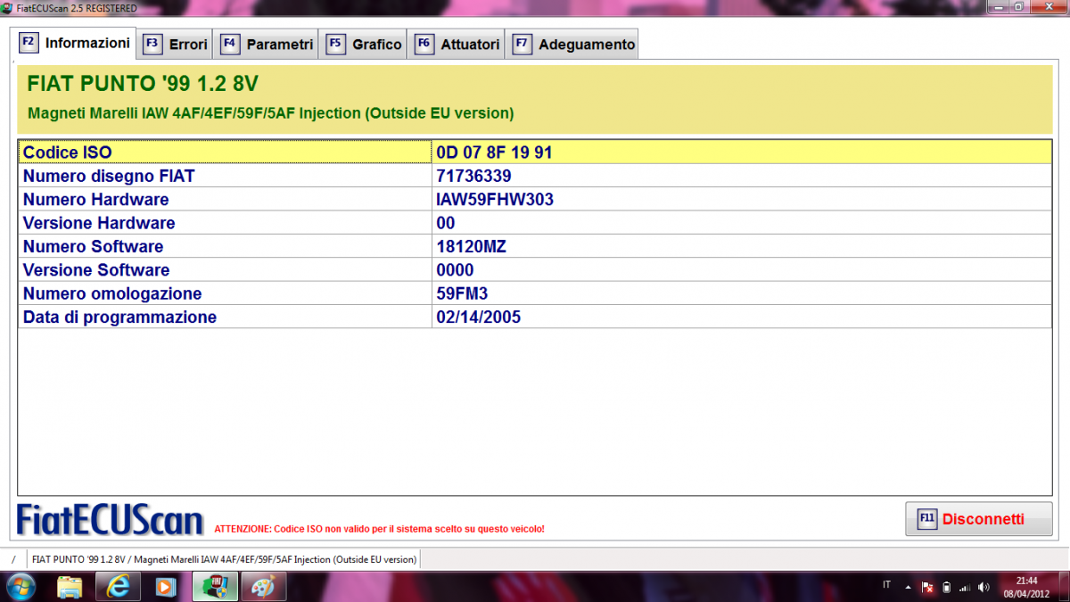

willy 's Inviato 8 Aprile 2012 Inviato 8 Aprile 2012 Salve a tutti sto preparando una punto con motore 1.2 fire ma purtroppo in zona mi è impossibile rimapare quindi l' idea era preparare una mappa con il vostro aiuto e metterla tramite obd la preparazione meccanica è la seguente filtro bmc cda asse a camme colombo e bariani stradale medio cambio 6 marce terminale di scarico supersprint ed eventualmente ignetori punto 75 maggiorati resta solo la centralina come posso leggere e scrivere basta un galletto 1260 o c 'e dell' altro ? si puo spostare il limitatore a 7800 giri ? basta esempio maggiorare tutti i valori del 20% o l' asse a camme cambia copletamente la mappa originale ? Vi ringrazio per l'attenzione
willy 's Inviato 8 Aprile 2012 Autore Inviato 8 Aprile 2012 seconda serie se ti viene meglio oggi faccio diagnosi e ti dico che centralina
Ospite ETP Staff 14FM83 Inviato 8 Aprile 2012 Inviato 8 Aprile 2012 si va bene il galletto se ce l'hai
willy 's Inviato 8 Aprile 2012 Autore Inviato 8 Aprile 2012 no devo comprare anche il cavo obd e non volevo rischiare che si blocasse in scrittura perche sul forum avevo letto cosi quindi voi dandovi la mappa originale riuscite a farmi una mappa secondo le mie esigenze senza banco rulli ??
Ospite ETP Staff 14FM83 Inviato 8 Aprile 2012 Inviato 8 Aprile 2012 acquista un mpps nel negozio del forum...ne ho fatte molte con quello
willy 's Inviato 8 Aprile 2012 Autore Inviato 8 Aprile 2012 e con quello sarei sicuro che non si blocchi ?qindi quanto mi costerbbe tutto il giochetto tra cavo e mappatura
Ospite ETP Staff 14FM83 Inviato 8 Aprile 2012 Inviato 8 Aprile 2012 mai bloccato niente su queste basta rispettare quewllo che ti dice il software
willy 's Inviato 9 Aprile 2012 Autore Inviato 9 Aprile 2012 ok allora scarico la mappa originale e mi faccio ri sentire
