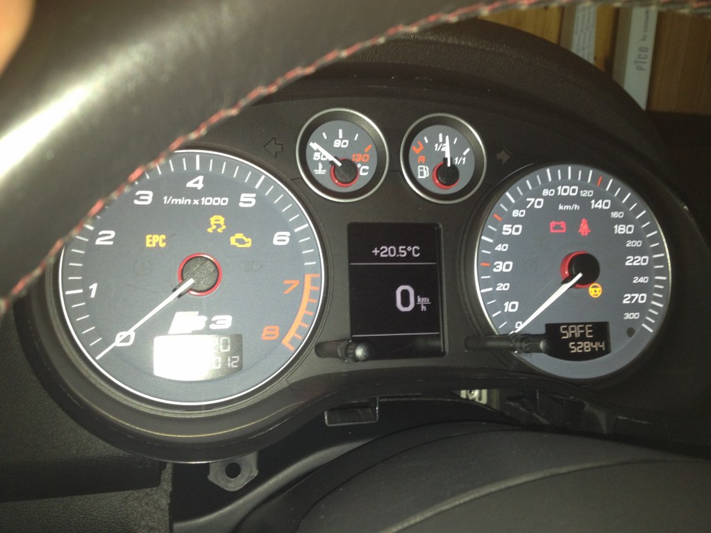

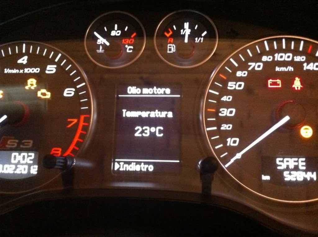

piedepesante Inviato 11 Maggio 2012 Inviato 11 Maggio 2012 aggiornamenti Come hai ben detto tu...i 2 tacho dentro sono diversi...il tacho s3 monta appunto il micronas cdc3217g..che come hai detto tu si fa solo con il cavo micronas obd, ma solo con la sua autorizzazione per tt/a3 oppure in concessionaria... Ora vedo come risolverò per il resto...funziona TUTTO...anche la temperatura dell'olio :D
Ospite ETP Staff 14FM83 Inviato 11 Maggio 2012 Inviato 11 Maggio 2012 funziona tutto come??? spiega la soluzione potrebbe essere interessante per altri utenti.
piedepesante Inviato 13 Maggio 2012 Inviato 13 Maggio 2012 Allora il funziona tutto intendo che la vettura che è una a3 del 2006, comunica al 100% con il tacho s3 del 2009, funziona tutto...livello carburante, tutto il computer di bordo e quant'altro...l'ultimo scoglio è l'immobilizer, ma mi sto adoperando per risolvere anche quello...dato che un mio amico è già riuscito in questo cambio...spero di riuscirci anch'io nel caso mi aggiornerò per ora le interfacce che potrebbero permettere il cambio sono 2 micronas km immo con autorizzazione a3/tt e super vag k+ plus 2.0 Vi aggiorno ragazzi
