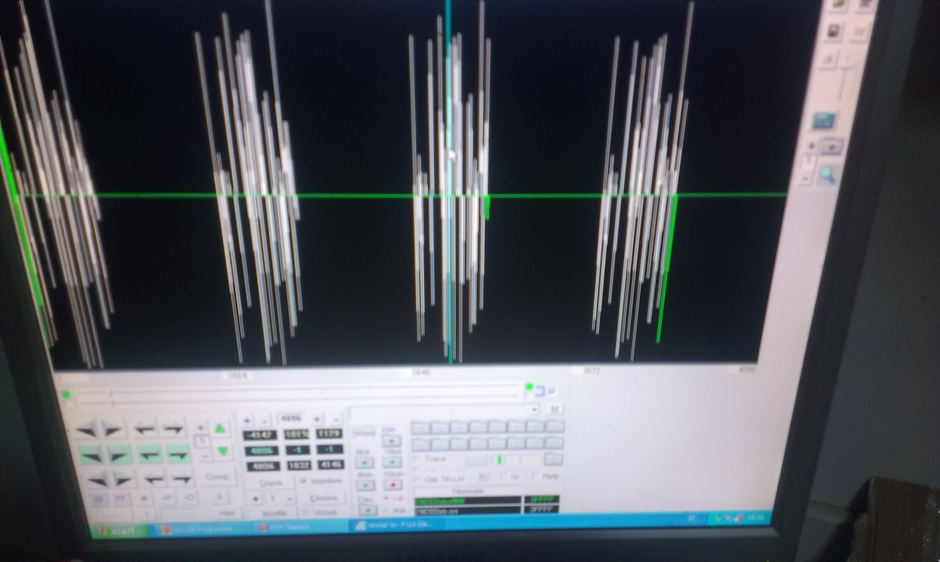

PAL.CAR.RACING Inviato 31 Marzo 2016 Inviato 31 Marzo 2016 in che senso lo rifaccio io se è già scodificato? Io devo solo fare la codifica siemens e scriverlo se è gia scodificato
PAL.CAR.RACING Inviato 31 Marzo 2016 Inviato 31 Marzo 2016 ho confrontato con il mio ori e cambia solo qua vedi foto. se va bene faccio il checksum e la codifica siemen e la scrivo
PAL.CAR.RACING Inviato 1 Aprile 2016 Inviato 1 Aprile 2016 niente non va con il file fatto con immo degoding parte ma non prende giri
OMBRA Inviato 1 Aprile 2016 Inviato 1 Aprile 2016 prova con questo testato al 100% 23 minuti fa, PAL.CAR.RACING ha scritto: niente non va con il file fatto con immo degoding parte ma non prende giri 29F200BB_SIRIUS32_100% ok.rar 1
PAL.CAR.RACING Inviato 1 Aprile 2016 Inviato 1 Aprile 2016 questo file lo devo scrivere cosi come me lo hai mandato
OMBRA Inviato 1 Aprile 2016 Inviato 1 Aprile 2016 si si !! 1 ora fa, PAL.CAR.RACING ha scritto: questo file lo devo scrivere cosi come me lo hai mandato
