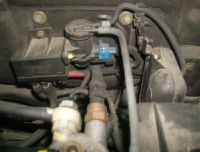

Ospite salvatore88 Inviato 17 Aprile 2012 Condividi Inviato 17 Aprile 2012 (modificato) ciao ragazzi volevo un parere da qualcuno esperto cmq la mia auto ha problema ai freni ho cambiato depressore freni servofreno e diciamo che il preblema ce sempre e allora il meccanico mi ha detto che il problema puo essere questo affare che nn so kiamare ecco ho preso una foto indicativa deve essere un elettrovalvola del depressore freni la foto e indicativa Modificato 17 Aprile 2012 da salvatore88 Link al commento Condividi su altri siti Altre opzioni di condivisione...
scintilla67 Inviato 17 Aprile 2012 Condividi Inviato 17 Aprile 2012 quella e l'eletrovalvola egr e non centra una mazza con i freni che problema hai? Link al commento Condividi su altri siti Altre opzioni di condivisione...
beppec Inviato 17 Aprile 2012 Condividi Inviato 17 Aprile 2012 quella e l'eletrovalvola egr e non centra una mazza con i freni che problema hai? condivido in pieno se magari ci dici il problema che ti da' allora forse riusciamo a dirti cosa puo' essere. Link al commento Condividi su altri siti Altre opzioni di condivisione...
Ospite salvatore88 Inviato 17 Aprile 2012 Condividi Inviato 17 Aprile 2012 (modificato) ha due tubicini uno serve all egr e uno al depressore dei freni a cosa serve al depressore? Modificato 17 Aprile 2012 da salvatore88 Link al commento Condividi su altri siti Altre opzioni di condivisione...
